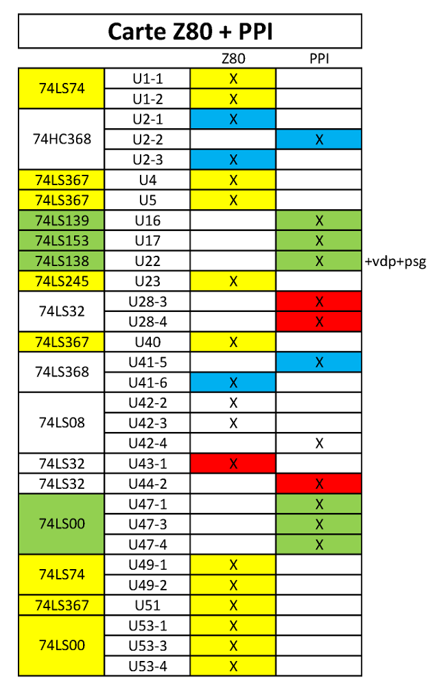

Après beaucoup de réflexions et d'hésitations, je me lance enfin dans un projet qui me tient à coeur depuis longtemps et qui sera un peu la synthèse de ce que j'ai appris sur ce forum.
Merci encore à Maitre Jipe :top
J'attaque donc la fabrication d'un MSX qui, si tout se passe bien évoluera jusqu'au MSX2+ :glass
J'ai déja fabriqué lors de mes précédentes expériences, des cartes RAM, ROM et VDP.
Il me reste donc à fabriquer la carte mère (facile) et la carte Z80+PPI pour tester un premier démarrage.
J'ai listé les CI nécessaires à la réalisation de cette carte sur la base du schéma du VG8020.
On à donc :
En jaune les composants pour le Z80 seul
En Vert les composants pour le PPI seul
En bleu les composants servant aux deux
En rouge j'ai noté plusieurs parties de 74LS32 qui peuvent êtres réunis ensemble.
En bleu un LS368 et un HC368 qui pourraient être mixés aussi mais pas sur.
Quelqu'un pourrait m'éclaircir sur ce dernier point ;) Edité par Fabf Le 04/12/2012 à 14h43

la principale différence entre les puces LC et HC est leur tension de commutation
c'est a dire
a quelle valeur une porte est déclarée en état bas =0
a quelle valeur une porte est déclarée en état haut =1
il existe des tableaux pour les différent CI mais la je n'en ai pas trouvé
Messages: 4842
Le 04/12/2012 à 15h54
Je vais garder les 2 ce sera plus simple ;)

Messages: 11333
Le 05/12/2012 à 11h45
un petit conseil : ne regarde pas a la dépense et met des supports partout
plus facile a remplacer une puce en cas d'erreur ex : LS00 a la place d'un LS32 ( si ça arrive )
plus facile a tester les erreurs de cablage en retirant les puces grace aux pins des supports
et surtout plus facile a changer si on en crame une
Messages: 4842
Le 06/12/2012 à 17h32
Bonne idée, j'ai commander des supports :top
Je finalise la BOM et passe ma commande.
Messages: 4842
Le 19/12/2012 à 15h37
Ca y est c'est parti ^^
Mise en place de :
Z80
Amplificateurs de signaux
Platine des signaux
2 supports ROM
64ko de RAM
Un connecteur BUS
Le 8255 (PPI) n'a pas encore sa place définitive.
J'attends encore mes composants :moue
