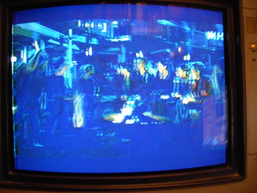

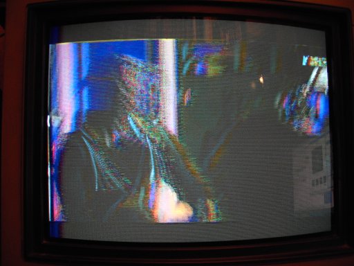

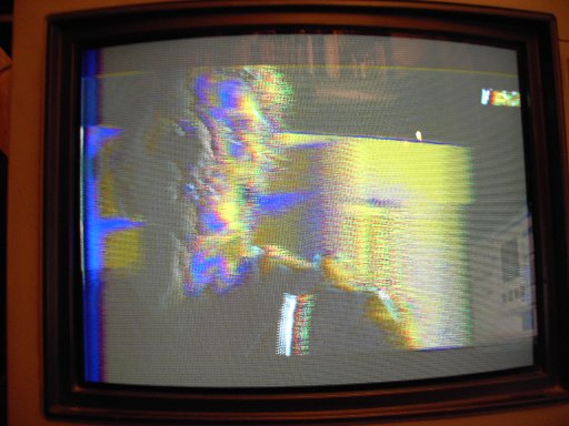

Le 12/02/2013 à 14h53
en images on voit mieux ( enfin ça donne un aperçu ;) )
screen 8
screen 10
screen 11
screen 12

Un truc, comme je n'ai jamais eu un 2+, pour quand meme visualiser ce que ca donne , le Screen 12, en Screen 8, je basculer le moniteur en monochrome^^
Le 12/02/2013 à 17h31
c'est pour bien montrer :
- que les couleurs n'y sont pas
- que l'on retrouve les lignes 1x4 du mode YJK lors de la digit
- qu'il faut une carte pour la digit en screen 12
Le 12/02/2013 à 21h12
Tout c'est bien passé.
Les ROMS [BIOS3QW] et [SUB3QW] sont bien respectivement le BIOS3 et SUBROM MSX2+ et intègrent bien les commandes SET VIDEO propres aux MSX avec SuperImpose.
J'ai les testes suivants:
Sur le VDP 9938 (INTERNE):
1) Je bascule en SCREEN12 et je passe en mode SET VIDEO => Le film est parfaitement numérisé en ce qui semble être du SCREEN8.
2) Je lance le programme DIGIT12.ASC Spécifique au SCREEN 12 => Le Film est visible en arrière plan et les Graphisme SCREEN12 se dessinent en SCREEN8.
Sur le VDP 9958 (EXTERNE):
1) Je bascule en SCREEN12 et je passe en mode SET VIDEO => L'écran devient NOIR on ne voit pas le Film.
2) Je lance le programme DIGIT12.ASC Spécifique au SCREEN 12 => L'arrière plan ne laisse pas apparaitre le film, mais les Graphismes se dessinent bien en SCREEN12.
Tout cela semble cohérent puisque le 9958 n'est pas relié au [COLOR BUS].
