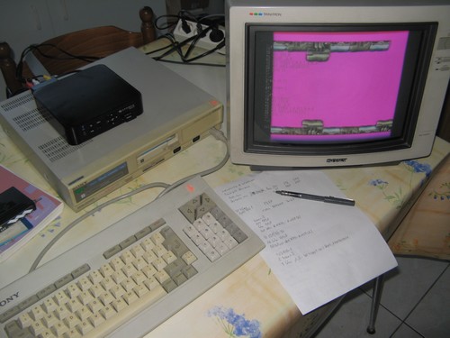

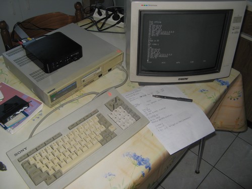

Le 19/01/2013 à 17h27
Bon , je suis un hyper debutant en surimpose :D , car jamais fait sur un MSX :oups
mais je sais de memoire que l'instruction SET VIDEO et plus complexe car plus de variable ^^
tout d'abord les branchement , enfin ceux qui marche dans mon cas :oups
sur l'arriere du HB-G900 , sur la peritel (un cable haut de gamme tout cablé , comme ca j'prend pas de risque :p) qui va jusqu'au moniteur , le KX14CP1 , c'est important car il a deux entrées video (une peritel et une RCA)
on y voit aussi le mediaplayer qui diffuse la video via une peritel , sur le OUT de cette prise peritel , j'ai branché un cable video RCA qui va vers l'entrée 2 (RCA) du moniteur KX14CP1 . Avec l'entrée 2 , j'ai mis une source video dans la peritel , comme avec un tuner TV
ensuite j'ai taper le programme suivant :
10 VDP(10)=15 --> oui 15 et pas 16 , en 16 ca tremble (j'ai un bouton desentrellassement derriere l'ordi)
15 OUT 149,0 --> avec ou sans , aucune difference :oups
20 COLOR ,0,0
30 SET VIDEO 2,0,0,1,0,0,0 --> set video2=superimpose , le '',1'' = synchro externe
40 OUT &HF6,&B11011111 --> ca sert a quelque chose ca ^^
Resultat : SET VIDEO 1 = image ordis et SET VIDEO 2,........ = Surimpose , Video derriere , et VDP MSX devant
Bon ce sont mes premiers test , et j'en sais pas plus , hormis que l'instrucion SET VIDEO est plus complexe que ca car elle utilise le TUNER de la souce video peritel ^^
J'ai deja tout remis dans les caisses car j'ai vraiment du boulot en retard pour demain , la suite au mois d'Aout quand j'aurais le temps :p C'est dure la vie ^^

Pour en avoir le coeur net , j'ai refais un essai , et j'ai exactement le contraire de ce que tu dit :oups
en VDP(10)=15 , image en superimpostion video stable en arriere plan avec texte lisible en avant plan , affichage non entrelacé , pas d'alternance
en VDP(10)=16 (ou17) , image en superimpostion video en arriere plan , stable avec texte dedoublé en avant plan , affichage interlacé et ca scintille grave ^^
Y'a p'tet une difference entre les 900 et le 8280 :hum
j'ai 3 boutons de reglage derriere le 900:
- INTERLACE/NON INTERLACE
- PERI TV/PVM (ca concerne la peritel, ca doit etre l'equivalent du Source Select que j'ai sur le 8280)
- TO MODEM/TO TERMINAL (ca concerne la RS232) Edité par TurboSEB Le 19/01/2013 à 23h03

BSAVE"TEST.SC8",0,&HD3FF,S
tu auras ainsi l'image digitalisée
