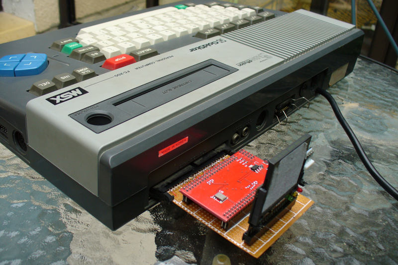

Ayant récupéré récemment un 82c55 en VHDL, je n'ai pas résisté à la tentation de simplifier mon montage fétiche :oups
Pour une fois ça a fonctionné parfaitement et du premier coup en plus :tchin :oups
Cela réduit la BEER à seulement 2 composants :noel
Je n'ai pas encore mis d'eprom car c'était juste pour valider le fonctionnement.
A noter que celle ci peut être casé sous le MAX II ;) pour réduire un peu plus la carte.
Le MAX II est utilisé à 35% et seulement 46 pins sur 80 sont connectés.
Dans l'archive ci dessous vous trouverez :
http://fabf38.free.fr/diy/beeride_cpld/beer202cpld.rar
Le fichier VHDL du 8255
Le fichier BDF (schéma interne au MAX II) de la BEER
Le fichier pinout du MAX II
Et bien sur le fichier POF prêt à être transféré dans le MAX II ;)
Pour le reste se reporter au schéma de la BEER en CI standard
http://fabf38.free.fr/diy/beeride/beer202.rar
Bon DIY Edité par Fabf Le 17/04/2013 à 15h35

d'un coté ça rassure sur la compatibilité des signaux mais est tu sur que ça marche comme tu n'as pas mis l'eprom ?
Messages: 4833
Le 01/04/2013 à 18h33
Normalement oui, les signaux de l'eprom ne passent pas par le MAX II.
La BEER étant I/O j'ai utilisé ma flashrom en SLOT2.
Mais tu as raison il faudra lever ce doute ;)

Est-ce que tu as eu le temps de faire un essai avec la ROM ?
De mon coté, je pensais que ma BEER en CPLD fonctionnait ( Sans la ROM ) car il me rendait la même sous baisc. Aprés, j'ai eu mon probléme avec mon CX5M. Donc, j'ai pas été plus loin.
Hier soir, j'ai quand même voulu faire des test sur un autre MSX, avec la ROM ce coup là, et voilà ce qu'il m'affiche à l'écran à l'init du MSX :
A l'allumage du MSX, c'est aléatoire. Une fois la main sous basic, si je fais FILES, j'ai des caractéres graphiques. J'ai écarté la ROM car elle fonctionne bien avec la PCB BEER.
Messages: 11090
Le 08/02/2014 à 11h06
c'est la reconnaissance du disque qui ne va pas a priori car les caractéres de la rom sont bien affichés
tu utilise quoi : un disque dur ou une CF ?
peux être un probléme de niveau de signal en sortie du FPGA
Le 08/02/2014 à 11h39
J'utilise la même carte CF que fonctionne sur la PCB BEER.
Je pense aussi que c'est un probléme entre la carte et la CF. J'ai bossé toute la soirée d'hier dessus sans oublier de relier la PIN20 du port IDE au +5V. Vérifier les connections PIN vers port IDE je sais pas combien de fois :oups
Peut-être un probléme du fichier 8255 VHDL.
Messages: 11090
Le 08/02/2014 à 11h45
normalement l'adaptateur de la CF est prévu pour 3,3V et 5V , as tu essayé en 3,3V
Messages: 4833
Le 08/02/2014 à 12h12
Oui j'ai testé avec une vraie ROM et ça marchait parfaitement.
Vérifie quand même bien les correspondances entre un vrai 8255 et le CPLD au niveau des PA, PB et PC.
J'ai remarqué que certaines CF étaient reconnues ou pas selon le 8255 que l'on utilise, c'est aussi le cas du 8255 VHDL :moue
