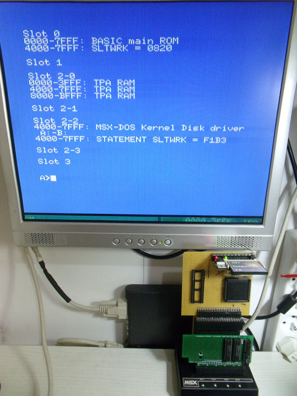

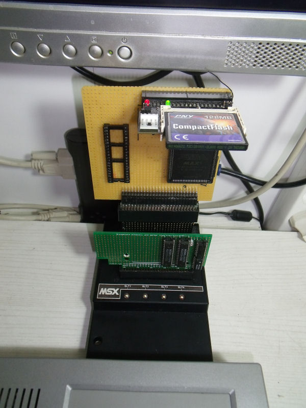

Je déterre un peu le sujet pour donner mes résultats avec un EPM7128.
J'avais mit de côté la version de la BEER version EPM7128 pensant a un probléme d'incompatibilitée. Aujourd'hui, le probléme est résolu. Ca fonctionne trés bien.
La PCB devant est simplement une extension 64K

salut super l'intergration
2 questions :
1 bizarre ton ext ram donne 3 TPA et pas 4 ??? :heink :heink
2 et la "beer rom" elle est ou ??? :hum :hum

Bastion Rebel :
Je m'dissait aussi, personne n'a fait la remarque, il a l'oeil a tout aussi Bastion Rebel :top
Y'en a pas bessoin en version EPM7128 .....
Caché :
non, je rigole. la ROM est sur une plaquette qui est derriere la PCB de l'EPM. La photo est tellement bien prise, qu'on a l'impression qu'il n'y a pas de ROM :oups
... Edité par metalgear2 Le 03/09/2015 à 11h43

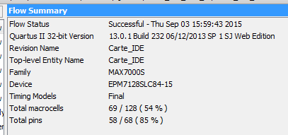

Question : la capacite de l'EPM avec cette integration arrive a combien % y as encore de la place ??
Le probléme c'est que le PPI prend une grande partie des PINS de l'EPM
