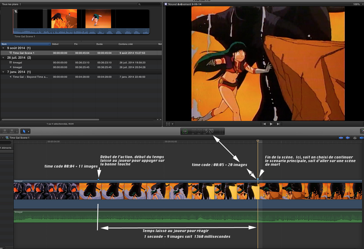

Il faut aussi penser à la superimpose.
Le jeu TimeGal avec lequel je travaille est d'origine en 30Fps en 960x 540 pixels.
J'en ai gravé un DVD pour faire les tests, et la superimpose fonctionne mal, car le DVD est du coup en NTSC et le sony veut du PAL.
J'ai donc dû refaire la video en 25 Fps.
De plus je ne comprend pas bien ce que tu veux dire...

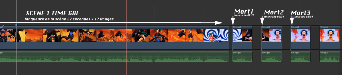

Igal, c'est comme cela que les videos des LD sont construite.
La séquence est complète et en intégralité comme si le joueur gagnait tout du long
voici une partie de la scène.
J'ai décalé les scènes de mort sur des timecode arrondit pour pouvoir les joindre facilement.
Pour le DVD chaque scène de mort est un nouveau chapitre.
Le problème n'est pas d'aller sur ces scènes de mort...
voici en détail
Comme vous pouvez le voir, sur l'image. le début de l'action du joueur doit intervenir à 4 secondes + 11 images
soit 4440 millisecondes après le début de la video.
Sur le DVD, ou bien avec le Player sur PC, je ne sais où en est la lecture qu'à la seconde prêt.
Je n'ai pas de données en fonction du nombre d'images.
Qu'il y ait 25, 30, ou 50 images par secondes, ca ne change rien à l'affaire, car l'action débutera toujours 4440 millisecondes après le début de la video.
La difficulté est donc de se synchroniser à l'intérieur d'une seconde...
Pareille pour embrayer sur une mort... L'embrayage doit se faire à 00:05 + 20 images... si j'embraye à 00:06 ça ne vas pas, car la scène suivante à déjà commencée...
Ce que je tente de faire, c'est de me baser sur la seconde pleine précédent l'action.
par exemple, je teste quand je suis à 00:04, puis j'attends en théorie (11/25)*1000=440 millisecondes pour commencer l'action.
Pareille pour la fin... J'attends d'être à 00:05, puis j'attends en théorie (20/25)*1000= 800 millisecondes pour embrayer ou pas...
Seulement ça c'est la théorie, en pratique pour le moment j'arrive pas à être synchro, il y a des latences, le temps que l'ordi réfléchisse etc etc...
comprenez le dilemme les gars ?
Edit : mettre le MSX en mode 60 HZ est une bonne idée, je vasi essayer...
Seulement le sony KXP14 de turboseb aime pas le 60 hrtz ! Edité par ericb59 Le 10/08/2014 à 17h00

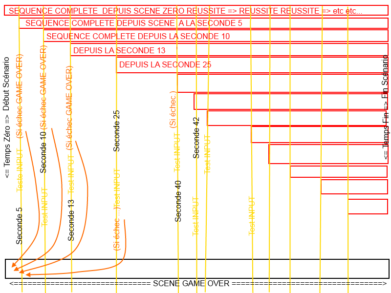

Ok ok...
voici le graphique que j'ai pondu entre le repas et la sieste
Effectivement, on est pas loin du LD au final.
L'ajout des pistes supplémentaires (autant de pistes que d'INPUT au total dans le jeu lol) est qu'il n'y a pas à indiqué de timing pour le départ, mais juste indiquer le No de Piste à lire
J'avais imaginé un GAME OVER répété en boucle ou encore un GAME OVER qui "colle au scénario" Par exemple un GAME OVER à l'INPUT 13 et le GAME OVER 13 doit être joué..ETC ETC...(en réalité, c'est la scène KO avant le GAME OVER
