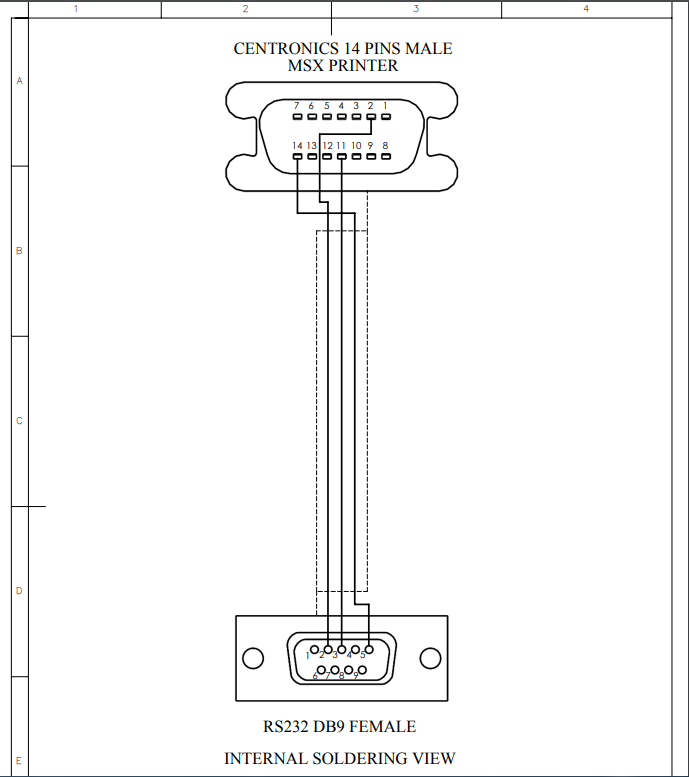

Le protocol de transfert du Denon indique ceci :
Half Duplex communication
Transfert rate : 9600
Start bit : 1
Data bit : 8
Parity : EVEN
Stop Bit : 1
Du coté MSX, je me conforme autant que possible à ce protocole
Sauf pour le Start Bit, car il n'y a pas de paramètre pour ça !
CALL COMINI ("0:8E1NNNNN")
N'ayant pas de cartouche RS232, j'ai jeté un oeil sur ce qui existe et j'ai trouvé ça sur msx.org ici => https://www.msx.org/news/software/en/communicator-rs232-v20
COMMUNICATOR RS232 v2.0. Communication program that lets you load MSX files from a PC through a serial cable.
J'ai jeté un oeil dans les sources et on peut lire ceci:
;TRXV2 05-07-2014 (9600BS. INCLUDES TX2,RX1,ADR and bin SCR2)
;By Manel Villegas - Barcelona Spain
Le 9600 Bds semble être possible au moins avec le port imprimante du MSX.
Le programme est disponible en version CAS, DSK et BIN ainsi que les SOURCES :D
Le schéma du câble est extrêmement simple puisqu'il consiste en 3 Fils et la Masse :top
L'auteur utilise son programme pour charger des ROMS de 8Ko, 16Ko, 32Ko et même 48Ko depuis son PC avec le programme => AccessPort137
Voici un extrait:

Si une âme charitable se penchait sur les sources pour nous offrir la possibilité d'utiliser ce câble comme l'a fait Eric, ce serait top :oups
