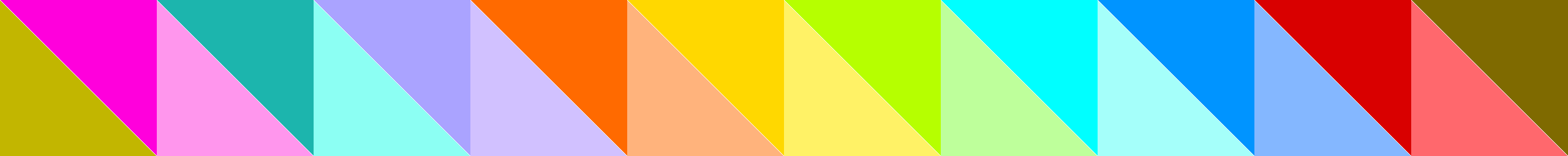

Le 05/10/2014 à 23h13
Voila ce devrait être résolu :tchin :tchin :tchin
La première ligne est la source original.
La seconde ligne est le résulta incohérent conséquence du moteur. (Moteur très tordu :lol )
La troisième schématise la conséquence du moteur.
La quatrième ligne montre le découpage nécessaire aux "contre-mesures"
La cinquième ligne est la nouvelle source qui devra t être scrollée pour un résulta identique à la source originale.
Et en plus c'est bien tordu comme j'aime :fou

Voici le gabarit qui va bien :)
La technique consiste à prendre le BAS GAUCHE de l'image 2 pour la mettre en BAS A GAUCHE de l'image 1, l aBAS GAUCHE de l'image 3 pour la mettre en BAS A GAUCHE de l'image 2 et ainsi de suite jusqu'à la dernière image.
Sur la vidéo ci dessous vous pouvez voir une discordance entre la dernière image et la première simplement parce que la MAP originale n'était pas un multiple de 256, il y a donc un reste qui créer un "Discordance" entre la FIN et le DEBUT.
Pour y remédier, soit je modifie l'agencement des décors de la dernière page ou alors simplement rogne la map pour obtenir un multiple de 256 :top
Le filtre ci dessus permet de créer un "Pseudo filtre" qu'il suffit d'appliquer sur l'image 2 puis sélectionner la partie BAS GAUCHE de l'image pour la coller à l'image 1.
Le filtre fait 256 X 256. l'image en SCREEN 12 étant en 256 X 212 , il faut donc "Déplacer" le Calque pour qu'il déborde sur la partie haute de l'image.
La partie haute sera comblée par les 11 Bribes allant de 0-44 à 0-1.
Afin de réduire les temps de chargement des Bribes allant de 0-44 à 0-1, j'ai modifié le générateur de sorte à ne créer des fichier ne contenant qu'un seul pixel.
Cette technique permet de garder une Lecture de 64 Bribes dont certaines sont pleines de "Vide". :top
Cette technique permettra de créer des décors "scrollés" du genre "Gradius 4" :noel
