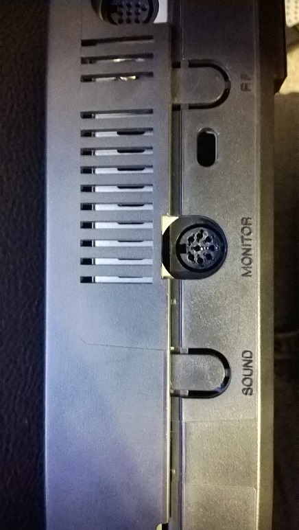

peux tu faire une photo vu de l'arriére pour voir de quelles connectiques tu disposes ?
sur le manual services il y a deux modéles un RGB et un PAL
as tu essayé de mettre une cartouche de jeu pour voir si tu as une image
Oh désolé viens de voir le message; oui je fais ça tout de suite

Le 17/12/2013 à 21h46
geegeek Membre non connecté
Inscrit le : 16/12/2013 à 20h25
Messages: 28
Le 17/12/2013 à 21h47
roh désolé de la qualité c'est la galère :(

Le 17/12/2013 à 22h41
voilà c'est ok pour l'image.
