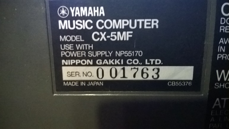

Le 17/12/2013 à 22h43
et voilà la zone de l'étiquette.
