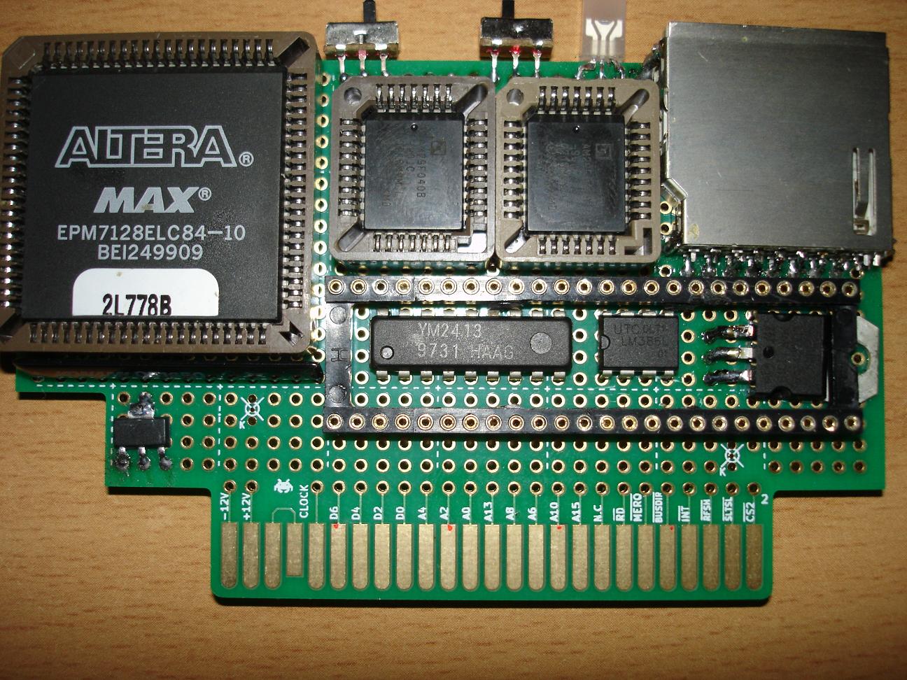

@TurboSeb : Je rassure, j'essai pas de faire fonctionner MetalGear 2 sur MSX1quand même ....
Alors là, je comprend plus rien,
Sur MSX1 et SCCFLASH, je programme la 29F040 avec n'importe quel ROM même si j'ai des erreur de lancement.
Sur MSX2, rien ne veut passer dans la 29F040. Pourtant, c'est le même proto SD, la même BEER (Pour avoir accès aux fichiers pour programmer); Achaque fois "Flash writing error"
Pourquoi ça passe sur MSX1 et pas sur MSX2 :hum :hum :hum :hum
Je fais exactement la même manip sur MSX1 que sur le MSX2 (8235 et 8250).

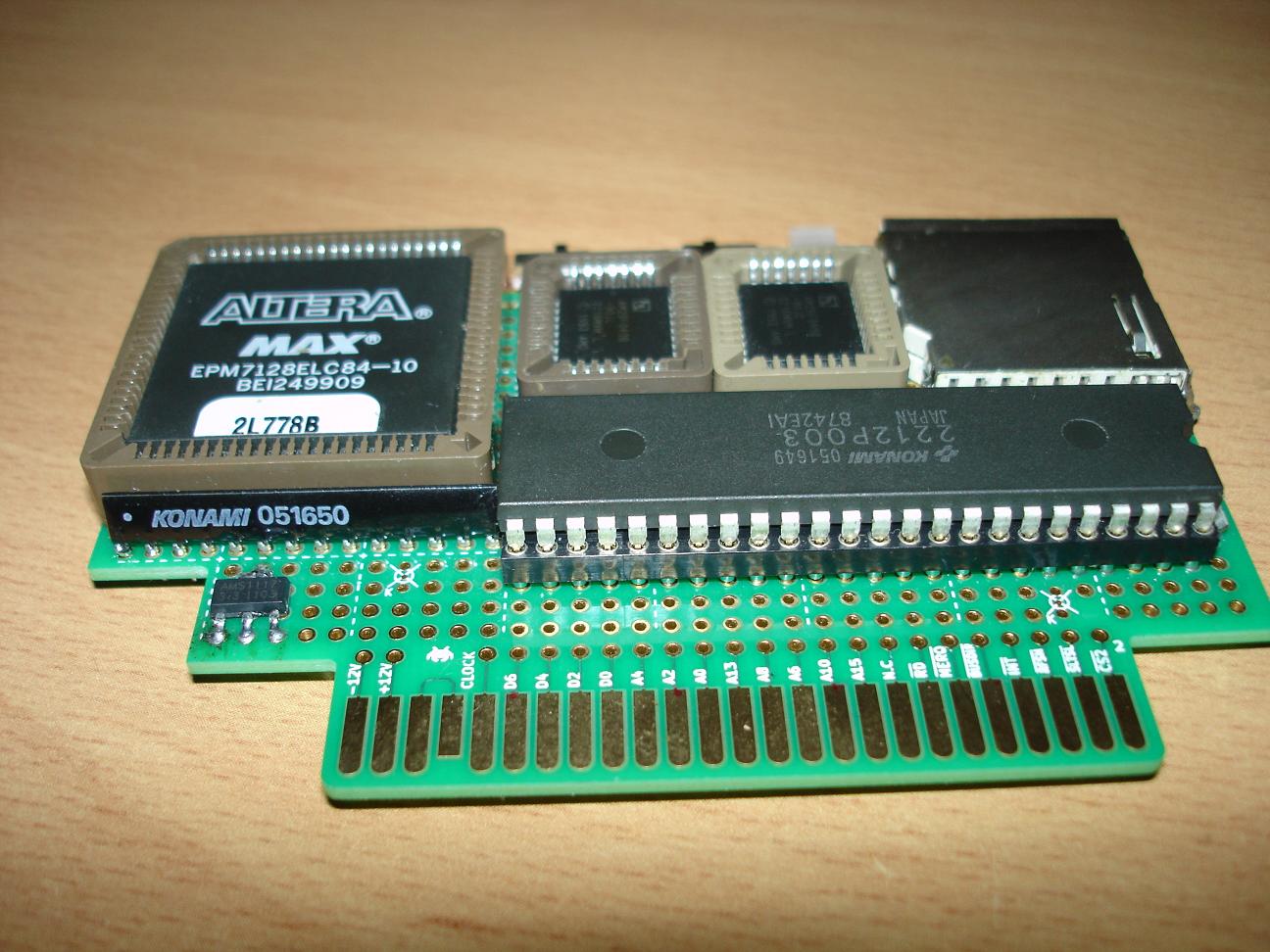

Bonsoir,
Sorry but,
why not use a real scc chip for having scc sound(not only the mapper in cpld), and use the 512k atmel at29c040a (atmel) used in original sharksym design (atload.com compatible) instead am29f040a.
I thik better use cpld for v2.2 sd logic, fmpac logic and other functions(not only scc mapper and sd logic).
For example:
+ sharksym 2xsd 2.2 v 512k
+ flashrom scc 512k
+ fmpac
au revoir
Le 20/08/2014 à 14h36
:love Belle interface :love
C'est vrai que d'utiliser une puce SCC réssoudrait le probléme, mais mon challenge est de faire uniquememnt une pur interface SD.
Pour jouer, il suffit de mettre une SCC en SLOT2 Edité par metalgear2 Le 20/08/2014 à 14h37

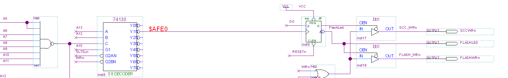

Le 20/08/2014 à 15h31
@metalgear2
il te manque ça dans ton CPLD, ça répond aussi à la question que je me posais concernant l’écriture aux adresses qui serve normalement à switcher (commuter) les bank dans la SCC:

@usuario_msx2 :
I think the goal of this project is to provide a cheap SD interface as PCB or as complete cartridge with non destruction of SCC cartridge.
Metalgear2 also love challenges :lol
Happy to see you amp the YM2413 with lm386, I was sure it was possible.
Do you use 5V or 12V ?
@metalgear2: j'avais pas vu le FLASHWRn du schéma de z80, c'est en effet peut être la solution à ton problème de flash.

Le 20/08/2014 à 19h34
Mais ta raison z80. :top
L'abruti que je suis, j'ai mit le WR de la 29F040 et du MAPPER SCC direct sur le WR du port cartouche. :fou
La question que je me posé la derniére fois, "Est-ce que je dois faire cette partie", bien oui ..... :oups
Schéma d'origine :
Trop fort, mais je suis pas le seul ..... :D
En aparté : J'aime bien le travail d'équipe sur ce topic, un best off du MSXvillage :top
Pour un travail d'équipe, c'est un travail d'équipe.
Bloquer quelque part, pas de probléme, quelqu'un à la solution ;)
.... Edité par metalgear2 Le 20/08/2014 à 19h41
