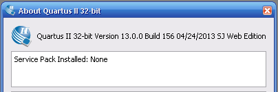

Je télécharge la version 13.0 car la 12.1 n'a pas le signal RESETn :hum
J'ai la version 13.0 sp1 je crois...

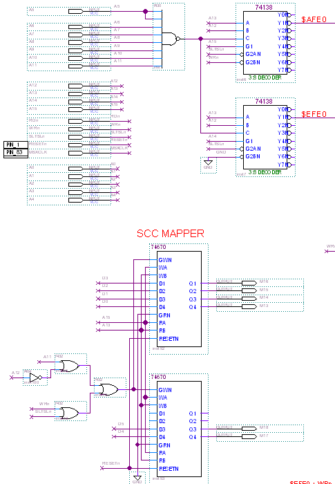

dans les premiers philips 8235/00 il y avait un bug au niveau du mapper
ce bug a été résolu avec une capa de 1nf entre la masse et la sortie Q2 pin7
a voir si ça peux s'appliquer au 2éme LS670
Je viens de regarder le schéma du 8235/00 et j'ai pas trouver le condo en question :'( C'est PIN7 du 74670 ?

ça n'est pas pour initialiser les 670, puisque ça n'affecte que le bit 2, les bit 0 et 1 ne sont pas concernés.
igal :
C'est le fixe justement ^^ (si j'ai bien suivi lol)
Désolé Igal, mais je ne crois pas que ce soit "LA" solution.

z80 :
Oui, rassure toi.
Correction, j'ai ça:

A ce sujet je vois pas d'entrée RESETn dans le 74LS670 :hum
D'après ce que j'ai vu, tu l'a rajouté et remplacé le LATCH par un DLATCH
C'est bien ça ?

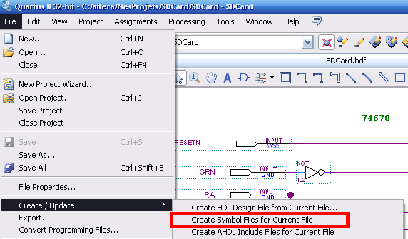

Rien de plus simple, tu poses un 74670 sur ton schéma, en suite tu double clique sur le 670, ça va ouvrir le 670 en édition.
Et là, surprise ! Tiens tiens ... Y avait déjà un signal RESETn prévu depuis le début !
C'est juste que ALTERA ne l'avait pas sorti (certainement pour rester compatible avec la version du circuit TTL d'origine).
Maintenant c'est là ou j'aurais besoin d'un PC avec Quartus... Je ne sais plus si il faut aller dans files puis save as, ou si on fait un clic droit sur le schéma interne du 670 fraîchement ouvert et on sélection savez as new symbol.
Tu l'appel 74670b (ce que j'ai fais) et voilà le tour est joué.
Y a plus qu'a supprimer le 670 de ton schéma et le remplacer par deux 670b fraîchement créer.
Voila l'option dans le menu une fois que on a double cliquer sur le symbol 74670 pour qu'il soit ouvert en édition:

la je vois le coté SD de la chose mais pas le coté FLASH :hum
La partie de gauche qui manquait dans le schéma version image...
