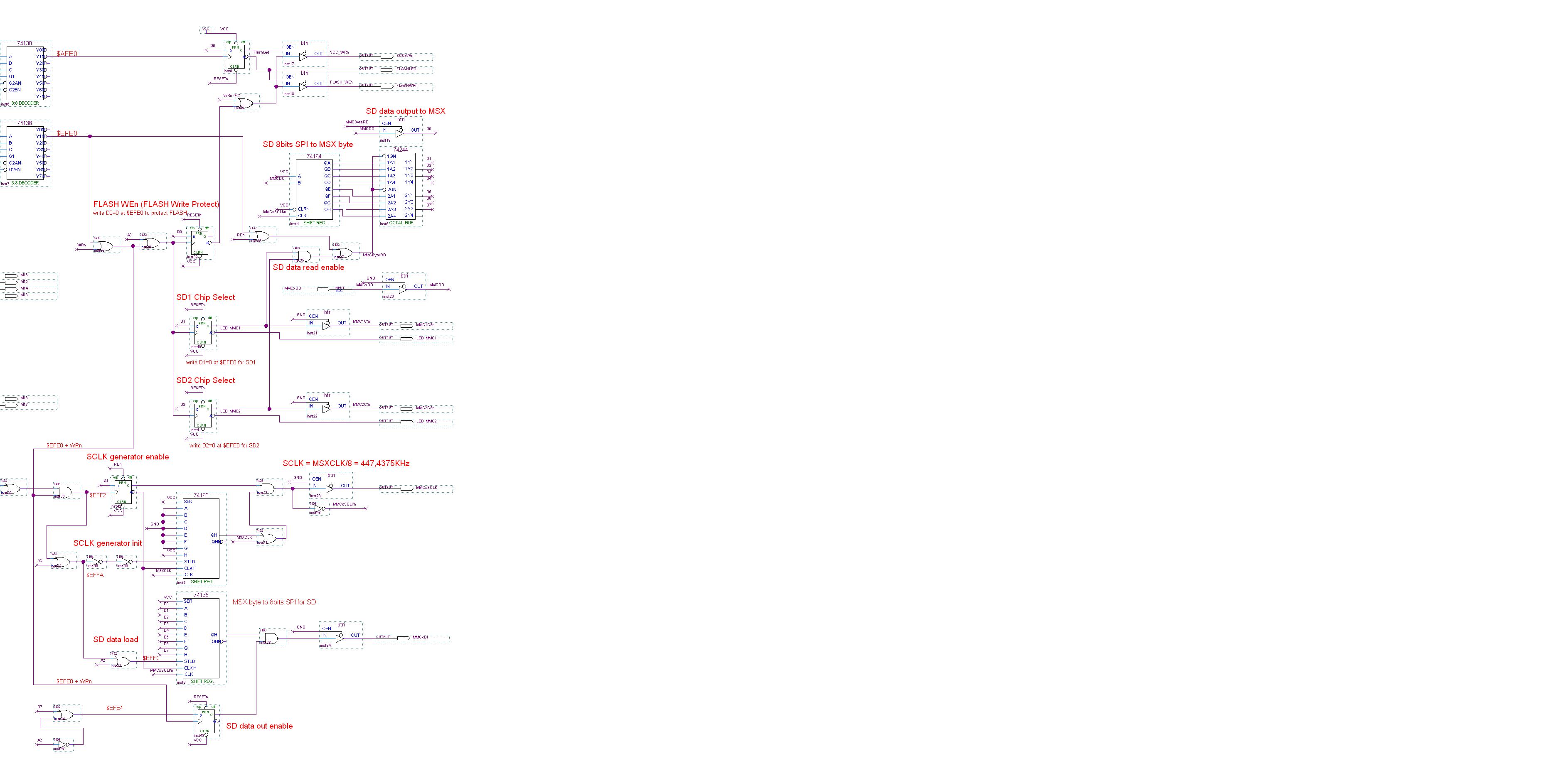

Le 14/08/2014 à 15h59
Voici ce que j'ai saisi sur Quartus II 13.0, j'ai ajouté des commentaires en rouge
une image
L'ensemble des fichiers QUARTUS pour ceux qui voudraient essayer...
SDCard.zip

la je vois le coté SD de la chose mais pas le coté FLASH :hum
Je ne sais pas pourquoi la génération de l'image dans Quartus déconne... Mais sur le côté gauche de l'image tu peux voir les signaux de sortie du mapper pour la flash. Mais c'est le schéma déjà posté par Metalgear2.
J'ai juste remplacé la porte NAND (74ls00) par une NOT (74ls04).
