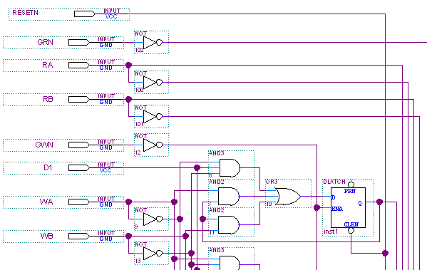

signal RESET à câbler sur broche 52 du EPM7128.

tu arrives aux mêmes conclusions que moi :
l'ordre des pages dans le mapper n'est pas initialisé lors d'un démarrage a froid
le logiciel "range" les pages dans l'ordre avec des commandes du genre 32 00 50 LD (5000),A
seul le mapper du type Zemina KONAMI démarre proprement !!

Non, le problème vient des 74670, je l'avait déjà signalé l'an dernier quand Eric à commencé sont projet de cartouche MegaROM (qui devait être universel au départ...sans utilisation de LZ93...)
Merci, je fais le test en fin de journée car là, obliger de bricoler à la maison, sinon ça va ronfler dans les chaumiéres ..... :lol
Le 12/08/2014 à 19h19
Je viens de faire l'essai avec le fichier POF et à l'allumage du MSX, écran noir :oups
Tu l'as cablé comment le RESET ?

Un input rooté sur broche 52. J'ai pas les sources avec moi. Je regarde demain matin.

Peut-être qu'il aurait été mieux de rooter sur l'entrée dédié au clear ??

nouvelle version avec utilisation du global CLEAR en broche 1 pour le /RESET
Pour la version de hier, tu as bien vérifier que le /RESET était sur la broche 52?
Parce que au pire ça n'aurait rien du changer au niveau du comportement de ton montage, je n'ai rien changé à ton schéma, j'ai juste ajouté un signal /RESET et relié celui-ci au /CLEAR des 74670
