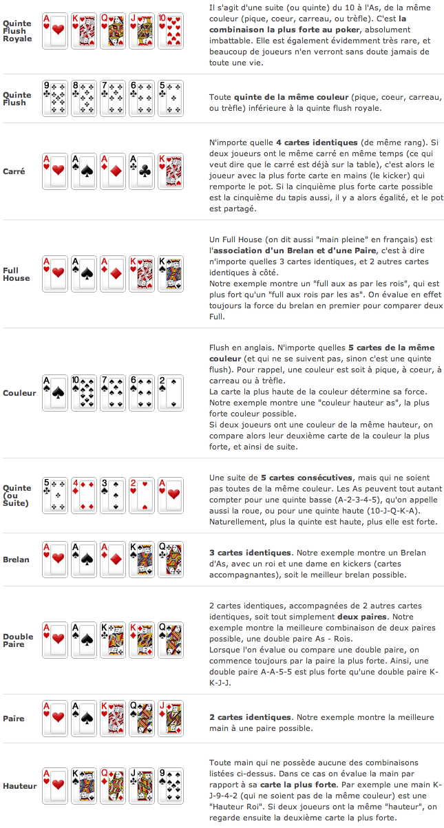

Déjà voici les différentes mains du poker et leur descriptifs

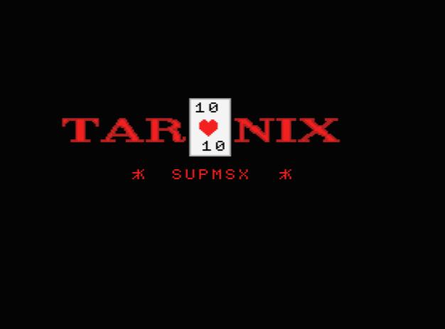

A propos de cartes...un projet datant de ...euh...1999 oulllaaa :|
En plus j'avais fini tout le programme principal :(
Il ne restait que quelques trucs (jeu avec la souris ... même les dessins étaient prêts)
Jeu de cartes contre de jolies mlles dans le style Peach Up et Pink Sox :p
J'en ai deux autres projets en plus en attente ... :sick
