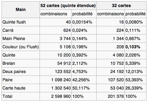

Déjà posons les bases. Le jeu de poker dont on parle ici est la version Classique 5 Cartes
5 Cards Draw. 1 contre 1
Ce premier tableau nous montre le les probabilités pour avoir tel ou tel combinaison de carte au premier tirage.
On a donc 42,256 % de chance de commencer le jeu avec une paire.
et, par exemple on a que 0,024% de chance de commencer le jeu avec un carré.

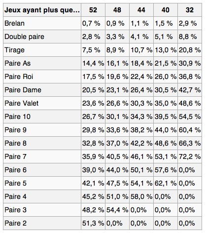

Ce second tableau nous montre le pourcentage de chance d'avoir une combinaison de carte meilleure qu'une autre....
Disons que je démarre avec une paire de 7 dans mon jeu.
il y a un probabilité de 35,9% que mon adversaire ait une meilleure main que moi.
Autrement dit, il y a 64,1% de chance qu'avec une paire de sept je gagne la partie (dans un premier temps)
Toute l'astuce étant, en s'appuyant sur ces statistiques, d'essayer d'améliorer son jeu, et non pas de le dégrader...

J'ai opté pour la partie a 32 cartes car on a plus de chance d'avoir des paires alors qu'avec le jeu de 52, on a plus de chance d'avoir des cartes hautes. Après, mon tableau est adaptable avec un jeu de 52 (cf formule excel)
En colonne, j'ai reparti proportionnellement la force des valeurs. Un sept vaut moins qu'un huit jusque l'as. En ligne, j'ai déterminé la force d'une main avec la carte la plus forte. En me basant sur le tableau des chances d'avoir une main plus forte, j'ai calculé la puissance de la main.
Ex: Une paire de 7 a 72% de chance d'être battu par une main supérieure. Ca veut dire que le puissance d'une paire de 7 est de 1-0.72 donne 0.28.
Pour une main de 2 paires, la force de cette main est de 1-0.08 donne 0.92
Pour finir, je reparti pour la paire de 7 a la paire d'as la puissance entre 0.28 a 0.92 (valeur exclu car c'est la force de la double paire)
D'ailleurs dans mon tableau, la double paire de niveau 7 est impossible car 2 paires dont la carte le plus haute est 7 serait un carré.
