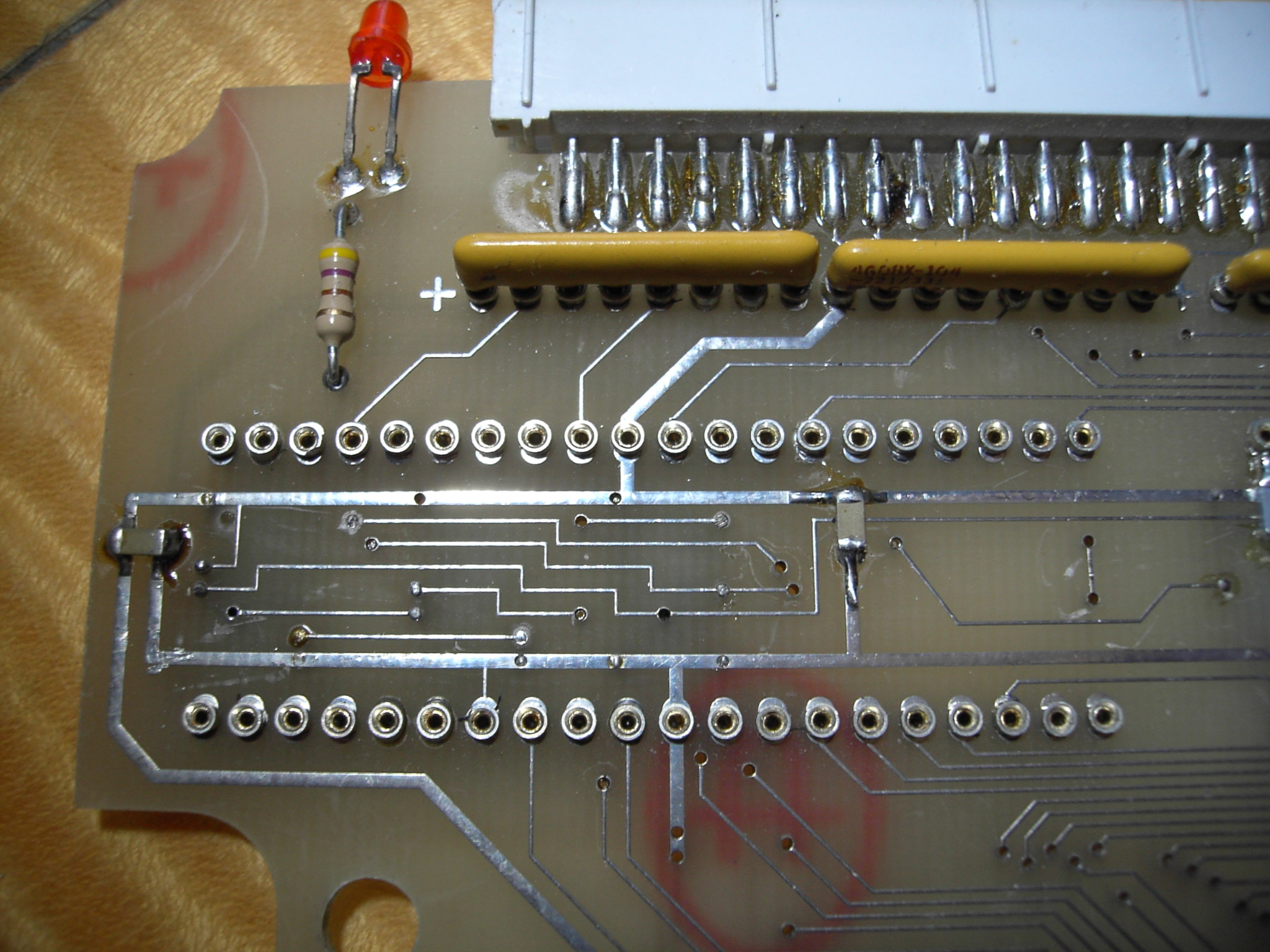

en regardant de plus pres les photos de ta carte (@Jipe) le condo C1 sur le schema original ne semble pas etre mis sur ta carte le 47pf ??
je regarde le reste a tete reposé A++
Le 30/04/2015 à 18h09
la capa C1 de 47pF est bien présente sur la carte , c'est celle qui est en haut a gauche , la patte de l'eprom sert de masse

je viens de soulever un loup : la broche 23 duZ5380 ( IRQ ) n'est pas reliée au 8 du connecteur du slot ( /INT )
la piste est interrompue volontairement au niveau d'une pastille voir sous la pin 17 du controleur la pastille sacrifiée
donc coupe cette piste quelque part et fait un essai

Pour le LOUP c'est le BON !!! en coupant la liaison /INT ca demarre impec !!

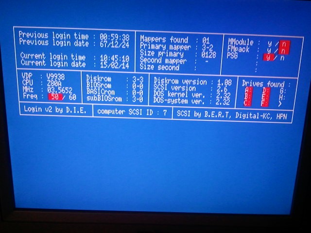

donc pour l'acces via la disquette BERT'95
le FDISK2-1 marche
je paramettre bien les partitions (1/2/3 ou 4) mais il semble que suivant les parametres que tu declare tu obtient ou non les partitions ( oui je les ai formatter puis initialiser , nommer l'une apres l'autre et sauvegarder surtout , aucun secteur défectueux !!)
1/ a la declaration de la partition on te demande :
la taille Ok =32768
le nombre de repertoire 64 à 254 = 254
le nombre de FAT !!: 3 a 12 = 12
apres All /Nothing /Read : reponse A a tous (Question l'id #7 c'est la carte ?? ) = AAAAAAA
apres idem pour les autres !!!
apres ecriture du RDB (declaration des unités)
apres ecriture et initialisation des disks et reboot le changement d'unité logique et demarrage DOS
voici ce que j'obtient :
avec ton disk de boot on vois bien les unites declarer !!
avec le disk boot d'origine il me cree les répertoires mais pas les fichiers ??? ou pas tous et bloque !!

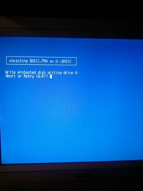

en lancant l'install idem avec ton disk ou celui d'origine il m'indique une protection d'ecriture ??

un des truc que j'ai eu c'est que le programme veut décompacter les fichiers dans la disquette
les utilitaires ne sont pas obligatoires
fait un reset et regarde sous basic si tu peux sauvegarder un programme
10 print "test"
SAVE"TEST"
ensuite fait FILES
si TEST est présent tu peut écrire sur le disque , confirme par RUN "TEST ;)
ensuite copie le DOS2 a partir de la disquette
COPY "X:MSXDOS2.SYS" TO "A:" , X étant la lettre de ton floppy qui dépend du nombre de partitions
COPY "X:COMMAND2.COM" TO "A:"
un nouveau RESET et si tout va bien tu boot sous DOS2 , sinon un paramétre de formatage n'est pas bon
Messages: 1928
Le 01/05/2015 à 20h30
non ca bloque a l'ecriture du fichier basic !!!
idem avec le dos2
toujours ce Write protected disk writing drive A:

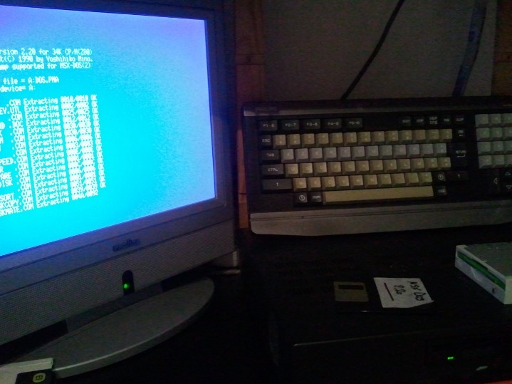

Test avec le ZIP 100
Formatage bas niveau reussi
partitionnement reussi
boot reussi
install reussi !!!
maintenant je vais regarder pourquoi le HDD est en lecture seule ??? sauf pour le partitionnement ??

Teste sur MSX 2 aucun soucis
Teste sur un TURBO-R aucun soucis !! attention au programme lancé !! moins rapide que la MEGASCSI
je testerais sur un MSX1 bientôt pour voir !!
en attendant voici quelques photos de la et des BETEs
le couples PARFAIT ZIP 100Mo "externe" !! léger et moins encombrant que le MEGASCSI !!
