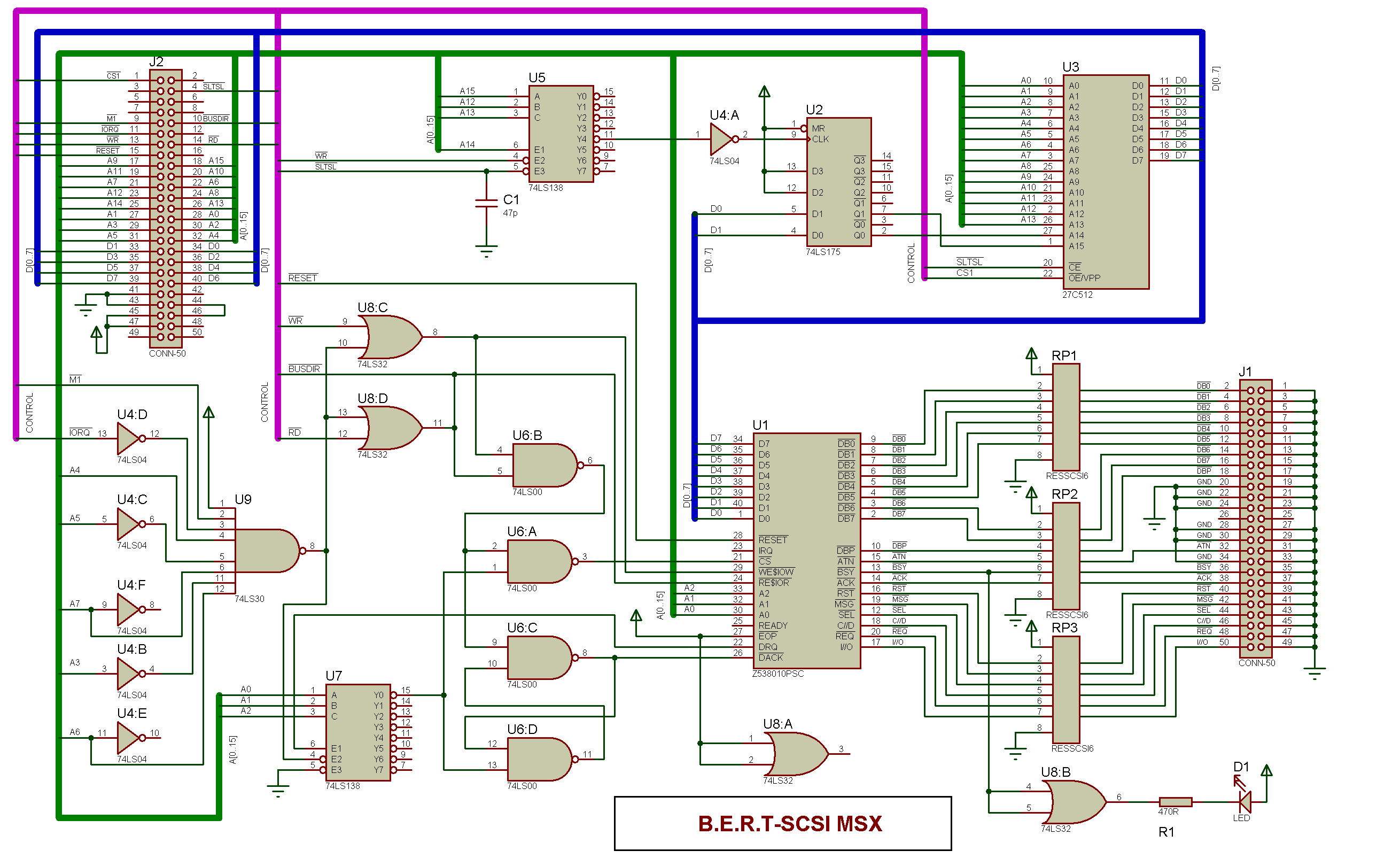

Le 02/05/2015 à 17h15
voici le schéma en couleurs et (j'éspére) sans faute

pour le schema il semble correspondre au modif realiser
Merci encore

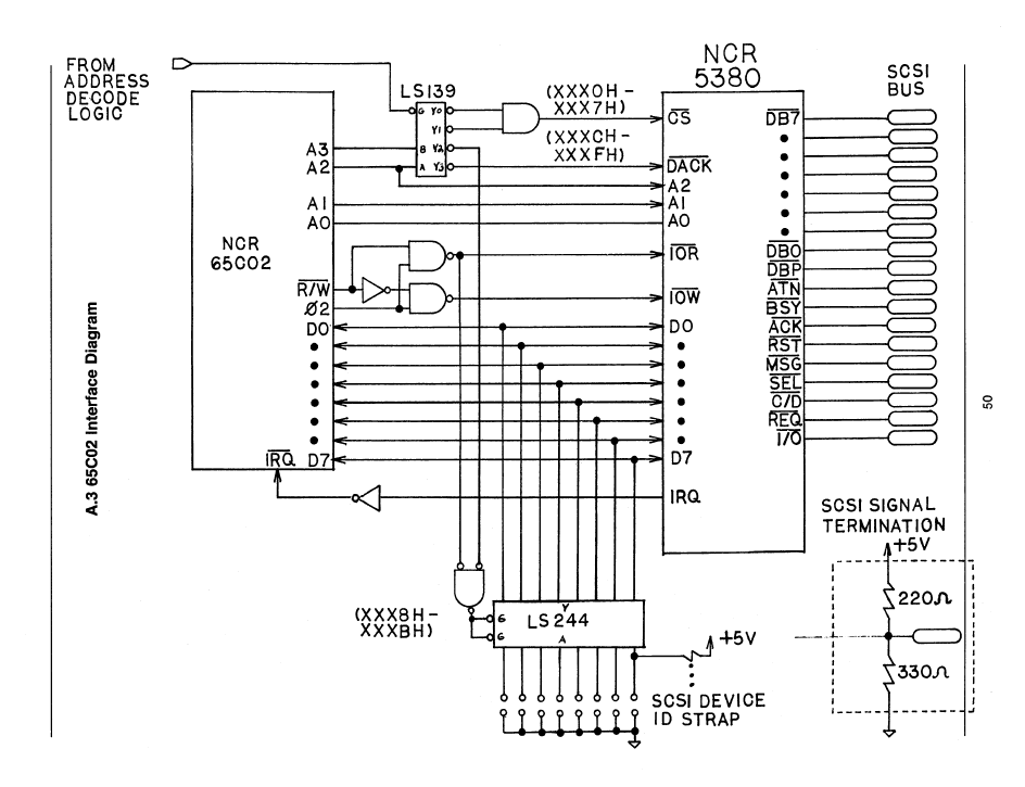

ici je répond a igal pour un chip NCR 5380 qui est identique a celui de la BERT ( vieux post dans la mega-scsi )
oui on peut faire une interface avec : une BERT :)
en plus ce schéma ou l' on comprend qu'il manque une puce inverseuse sur le signal IRQ :|
