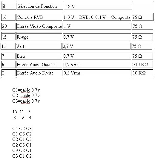

on peut toujours tenter si on a un voltmetre de reperer les valeur en sortie de la din RVB
Sachant que la masse est presente sur le port cassette en 1 2 3 8
se referer au indication d'entrée peritel
bpmsx

Le 04/05/2015 à 00h11
A merci pour ce tableau :)

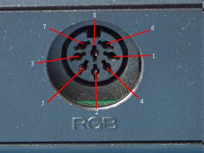

Le 04/05/2015 à 10h00
pour savoir ou sur peritel
bpmsx

Le 04/05/2015 à 10h23
il y a une petite erreur dans le tableau "Description des broches" ou audio ne vas pas sur la broche 8 peritel mais sur la les broche(s) 2 et ou 6 suivant stereo ou non, mais les MSX son en mono

bpmsx Membre non connecté
Messages: 489
Le 04/05/2015 à 11h04
une fois identifier les trois cable pour la couleur cela peut servir
bpmsx
Le 04/05/2015 à 13h07
Tu as oublié d'indiquer où relier vers le ML-F80 ou bien c'est les lignes du tableau qui correspondent aux numéros de broches 1 à 8 ?.
bpmsx :
Merci, j'ai corrigé. Edité par GDX Le 04/05/2015 à 13h12
