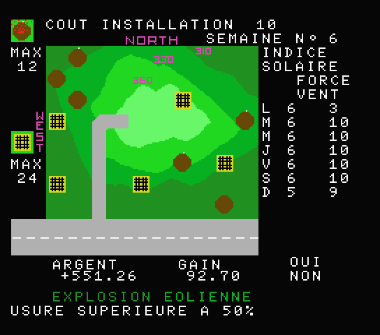

Grace aux exemples de Copy, j'ai pu réalisé l'écran 2 dont je parlais il y a quelques jours mais il n'est pas fini. Je tenais à vous faire partager la progression du jeu...
SWAP3.zip
changements :
- pas d'argent au début
- presentation : cout d'installation en haut, performance en bas, temps avant achats
- cratères plus nombreux, interdit de construire dessus et il ne peut pas y avoir 2 impacts au même endroit
- si la petite route est coupée en bas par un cratère, le cout d'installation augmente de 5 pour tous les emplacements
La suite, demain ou dimanche.

j'ai joué un moment sans rien acheter et sans faire de réparations
toutes mes éoliennes ont explosé 50% d'usure
mais au tout d'aprés c'est rentré dans une boucle infinie avec le message explosion éolienne et plus d'évolution des pramétres du jeu

Les limites de ma logique... je vais rectifier ce défaut. Je n'ai pas prévu non plus de "Game Over". Il faudrait en faire un en cas de destruction totale d'un équipement.
Celle du haut explose également car elle a les coordonnées 0,0 et lorsque le tableau des éoliennes est vide, tout est à zéro.
