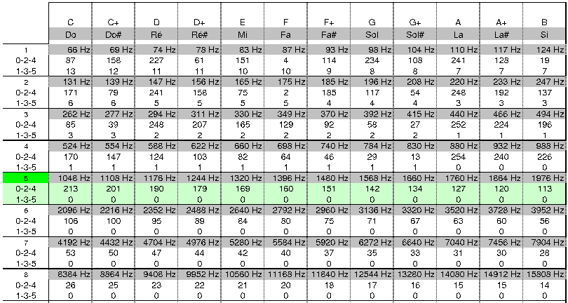

J'ai trouvé un truc pour la musique en jouant exclusivement sur le canal C avec l'instruction SOUND (sound10,...) par contre ça plante car pour les bruitages il y a des manips hasardeuses sur les registres du PSG (fori=0to13:soundi,0 par exemple...) ça ouvre tous les canaux bruit et du coup ça foire...
J'ai essayé le programme, c'est sympa, j'aurai préféré une interface plus graphique mais je ne sait pas si c'est possible.
Un conseil à Flashfred, pour alléger ton programme, pense à utiliser et abuser des sous-programmes ;).
Voyez ce petit tuto pour la musique:
Pour faire de la musique avec Sound il faut d'abord connaitre la fréquence des notes voire pour ça ce site très complet sur la musique:
http://villemin.gerard.free.fr/CultureG/MusNote.htm
Et connaitre la formule à appliquer pour savoir quelle valeurs entrer dans les registres 4 et 5 (pour le canal C) pour une fréquence (note) donnée. On retrouve cette formule sous plusieurs formes sur divers docs MSX, j'ai pris celle du livre Le livre du MSX2, § 4.1 Les registres R0 à R5 ,pages 11/12 :p
Bref, grâce au site précédemment cité et au formidable ouvrage admirablement dactylographié par notre ami Granced aux doigts d'argent on obtient le tableau suivant:
Ensuite c'est très simple, on crée des ligne de datas comportant en 1 la durée de la note, en 2 les fréquences à appliquer dans les registres 4 et 5, en prenant l'octave 5 en vert sur le tableau on n'a même plus à se soucier du registre 5 qui reste à 0; donc plus que 2 valeurs à entrer par note ce qui donne pour la musique de mutuelsanrix:

Pour les Sound voici un petit récapitulatif:
Registre Valeur Description
0 0 - 255 Valeur basse fréquence canal A
1 0 - 15 Valeur haute fréquence canal A
2 0 - 255 Valeur basse fréquence canal B
3 0 - 15 Valeur haute fréquence canal B
4 0 - 255 Valeur basse fréquence canal C
5 0 - 15 Valeur haute fréquence canal C
6 0 - 31 Valeur période du souffle
7 0 - 63 Choix des canaux allumés *
8 0 - 15 Volume canal A
9 0 - 15 Volume canal B
10 0 - 15 Volume canal C
11 0 - 255 Valeur basse periode d'enveloppe.
12 0 - 255 Valeur haute periode d'enveloppe.
13 0 - 14 Forme de l'enveloppe.**
Les registres 6, 7, 11, 12 et 13 sont communs aux trois canaux.
