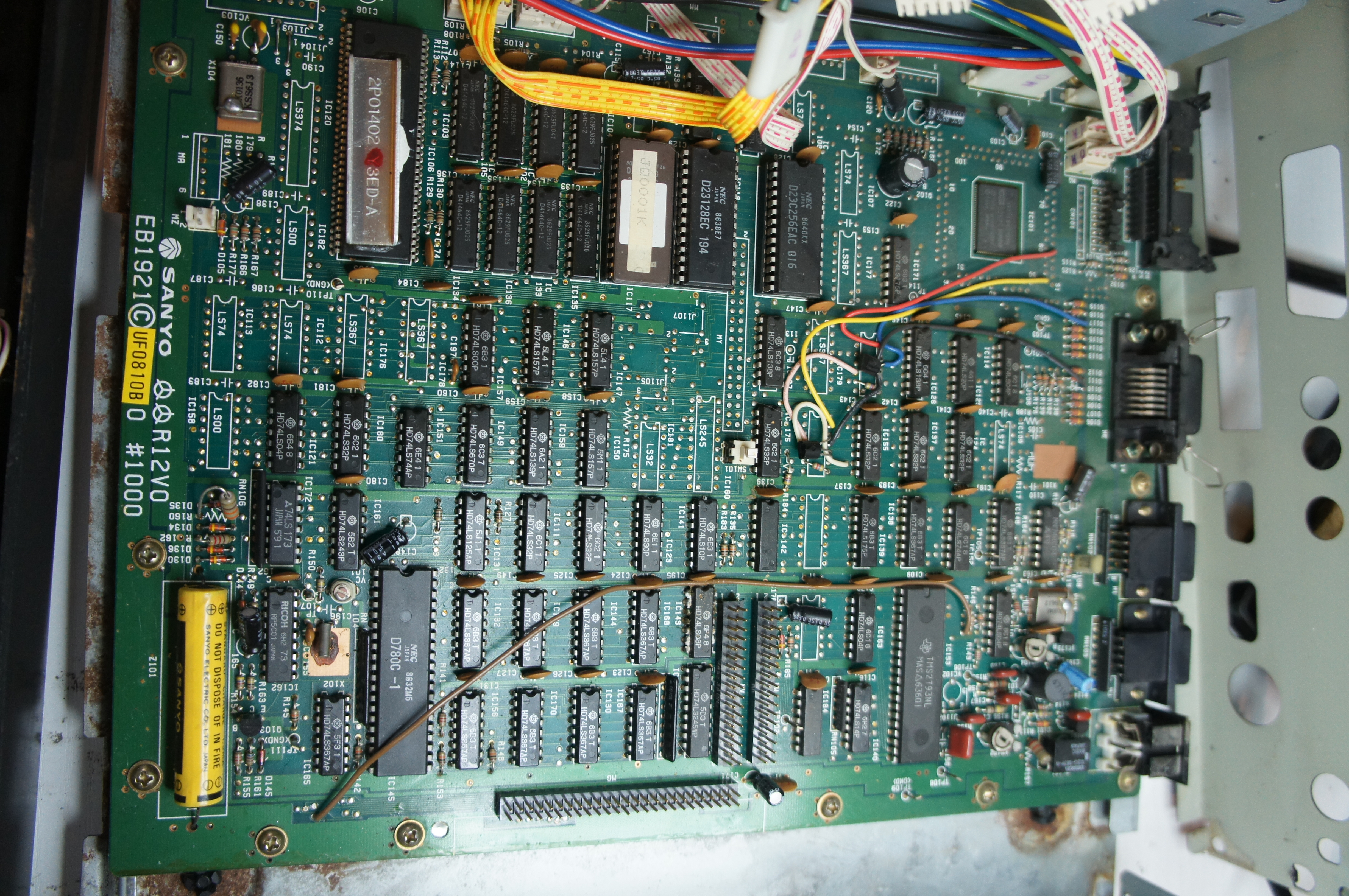

Le 20/08/2015 à 20h18
Il y a des pistes qui descendent du slot cartouche. L'une d'elle semble coupée, et strappée avec le fil maron qui remonte...
Normal ? Javais vu ça sur les autres photo de carte mère de 8250 ! ?

Le 20/08/2015 à 22h07
c'est pas normal
j'éspére que ça ne shunte pas le IC165 , reste plus qu'a suivre la piste
par contre la plaque en tole sous le circuit a l'air rouillée ou trés sale
Le 21/08/2015 à 07h38
je n'ai trouvé aucune connexion entre la pin 1 du slot cartouche et l'iC165 :gne
D'après le schéma que j'ai vu, je devrais avoir CS1 sur la PIN 9 de l'IC165 : Rien
J'ai testé CS2 pour voir... Je le retrouve bien en pin 11 de l'IC165. Edité par ericb59 Le 21/08/2015 à 07h55
Le 21/08/2015 à 08h22
J'ai strappé la pin 1 du port cartouche vers la pin 9 de l'iC165.
Et maintenant ça refonctionne ! :) Les cartouches 16K Passent bien !
C'est étrange, sur mon 8280, j'avais été obligé de faire un strap de ce genre, mais la pin 12V.
A croire que les pistes des circuits imprimés se dégradent avec le temps ??
