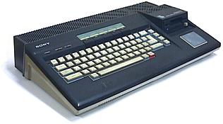

as tu vu le Sony SMC 777 ?
je ne connaissait pas cette machine !
c'est un 8bits z80 sorti en 1983 avec Superimpose.
sur une pub que j'ai vu sur le net, il y a le gros logo "HIt-Bit" ... :gne Edité par ericb59 Le 24/11/2015 à 07h12

Intéressante cette machine.. 320X200 en 16 couleurs parmi 4096 ou 600x200 en 4 couleurs, superimpose, lecteur 3,5 simple face en interne :|

J'ai cette machine et d'ailleurs j'ai pas réussi à avoir une image en couleurs pourtant j'ai fait le cable avec les spécifications donnés sur le bouquin de la machine :(
Je n'obtiens qu'une image noir et blanc en essayant avec H/Vsync ou comp/sync sur la pin 20 d'une péritel :(
J'ai aussi les schémas de la machine :siffle

/HSYNC /VSYNC ça fait penser aux écrans CGA des premiers PC couleur
Le 24/11/2015 à 11h23
La prise 25 broches est sans doute une prise RGB à 15Khz.
[Edit] J'ai trouvé ça : http://zecca.tistory.com/m/post/204 Edité par GDX Le 24/11/2015 à 11h29
Sur les Sharp X6800 et Nec PC 9801
tu as du HSYNC et VSYNCH aussi... Ca ne marche pas sur les écran RGB classiques, as tu essayé de cabler ça sur un ecran VGA qui accepterait le 15 KHZ ? Edité par ericb59 Le 24/11/2015 à 11h29

Bêtement je n'ai pas pensé à la fréquence 15Khz :oups :fou
Par contre pourquoi sur ma TV en connectant en composite R+G+B+CompSync / GND j'obtiens bien une image stable en noir et blanc, normalement en 15Khz je ne devrais pas avoir d'image sur la TV (cathodique) ???
Est ce que vous avez une idée de la signification de la pin 24 : XPT et comment fonctionnerais à votre avis la pin 1 : RGB/COMP (d'après les schémas elle est bien en sortie) ???

je ne sais pas si ça peut aider mais j'ai trouvé ça :
Code TEXT :
1 RGB/COMP (negative)
2 NC
3 625/525 (negative)
4 RED
5 GREEN
6 BLUE
7 COMPOSITE SYNC
8 H.SYNC (negative)
9 V.SYNC (negative)
10 AUDIO OUT
11 +5V(100Opullup)
12 +5
13 -12
14-23 GND
24 XPT (negative)

sur la pub c'est un écran SONY , faut demander au spécialiste Mr TurboSEB pour savoir de quel type c'est
aprés sur les KX-14 il y a une prise genre militaire qui doit bien servir a quelque chose
