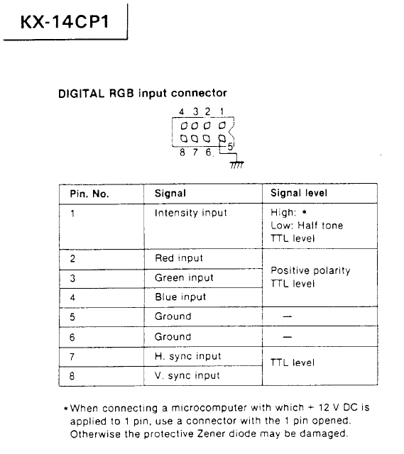

Alors j'ai réussi à obtenir une image couleurs :) :p
En connectant la sortie RGB sur un GBS-8220 par contre pour obtenir une image stable je suis obligé de connecter H/V (GBS) ensemble sur COMPOSITE SYNC (SMC777) ???
Après il faudrait que je fasse un cable propre parceque la avec des fils volants c'est pas terrible question contact :fou :sick
Du coup il fonctionne impeccablement :) :top
