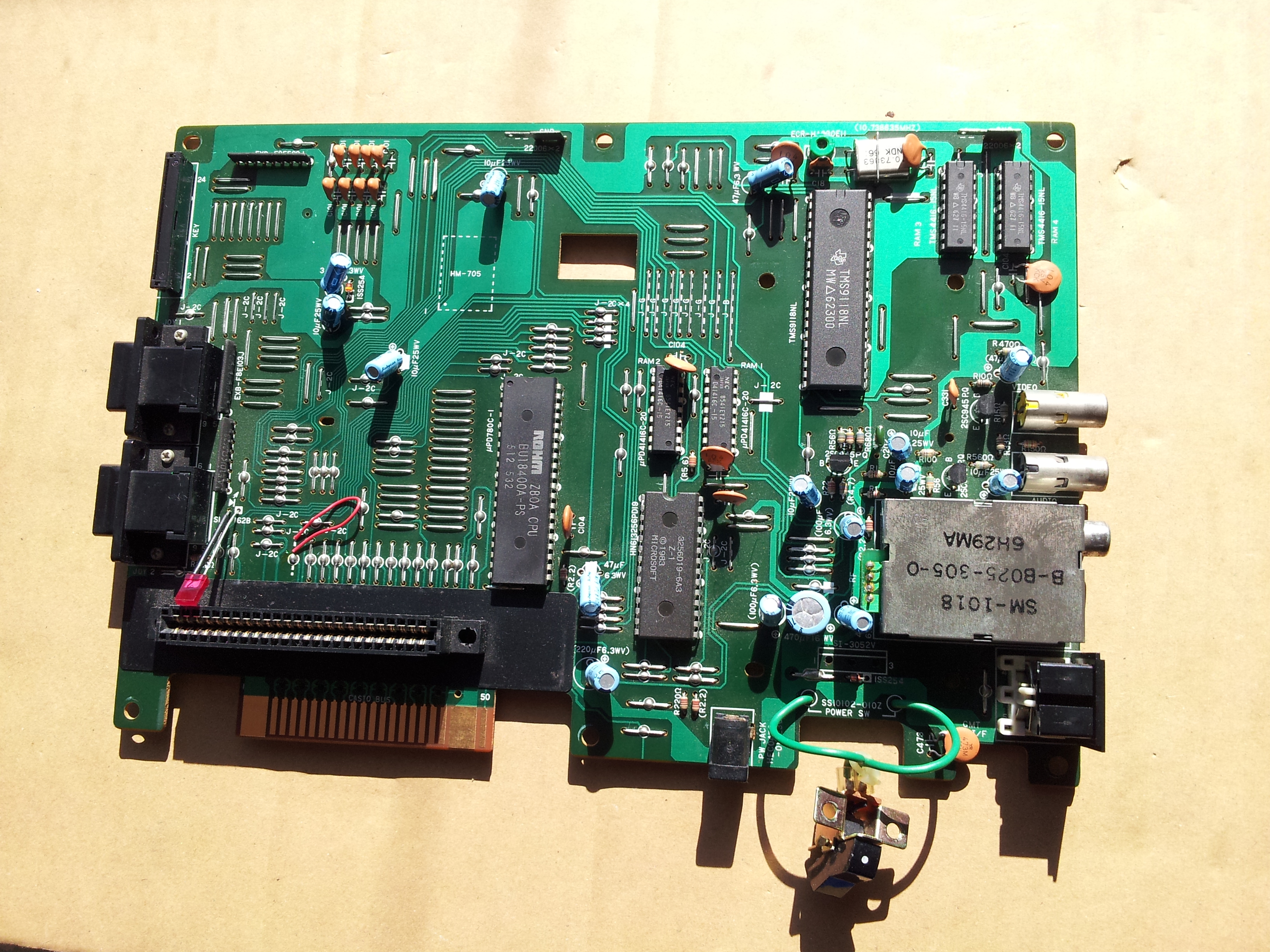

Le 17/10/2016 à 21h06
Vu que tu as dessoudé le 3052V, Est-ce que tu pourrais prendre une photo sans le radiateur, recto/verso ?

Le 17/10/2016 à 23h07
J'ai pas trop voulu posté le datasheet, car y'a un truc qui me semblait bizarre.
6502man:
D'après le datasheet que j'ai trouvé GND sur 3 Input sur 2 output sur 3 ?
Bizarrement, sur le datasheet :
GND = 1
Vout= 2
Vin = 3
C'est pour ça que j'ai demandé des photos ;)
6502man Membre non connecté
Messages: 815
Le 18/10/2016 à 15h41
J'ai pourtant bien trouvé un datasheet SY-3052V ???
Voici les photos HD
http://msxvillage.fr/upload/casio_mx_101_mother_2.jpg
http://msxvillage.fr/upload/casio_mx_101_mother_1.jpg
