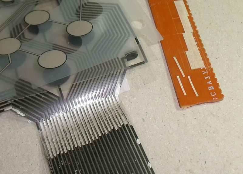

Je reviens sur le post concernant le problème du mylar que j'ai expliqué un peu plus haut, ici : http://www.msxvillage.fr/forum/topic.php?id=3174&pt=4#m73931

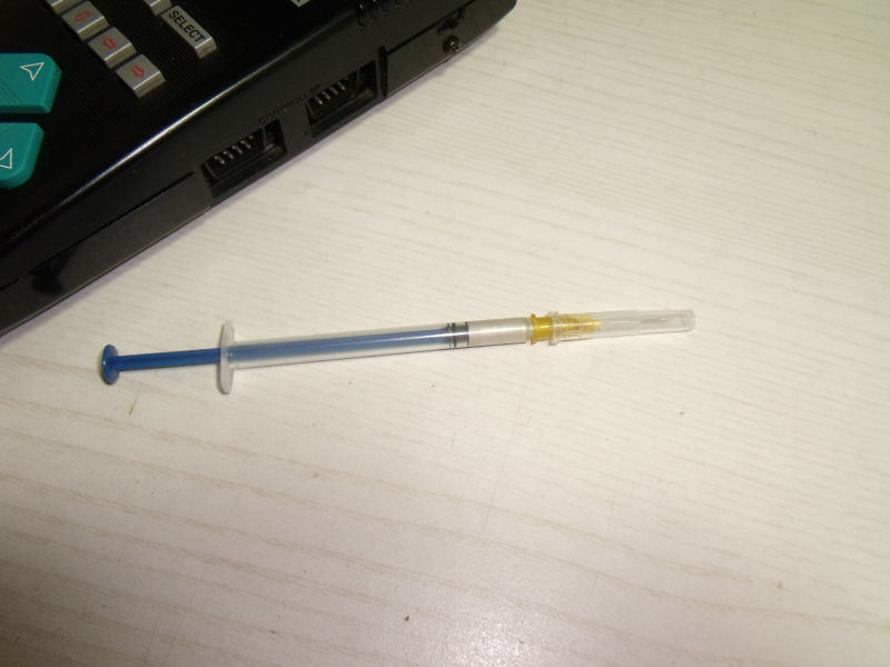

J'ai prit mon courage a deux mains et j'ai décidé de tenter le coup avec une colle argent conductrice : http://www.ebay.fr/itm/121990168050?_trksid=p2060353.m2749.l2649&ssPageName=STRK%3AMEBIDX%3AIT
J'ai coupé des bandes de 1mm / 1.5mm de scotch en papier (Ruban de masquage pour peintre) que j'ai collé entre chaque piste pour éviter les courts circuits. Après séchage (Il prévoit 1 heure mais j'ai laissé sécher toute une nuit), j'ai décollé les bandes de scotch et gratter un peu le surplus.
Le résultat n'est pas très propre pour moi mais comme c'est la première fois que j'utilise ce produit, le principale c'est que le contact soit rétabli :D
Résultat, le MX101 a retrouvé son clavier :|
Bien sur, ça ce fait pas en 1 heure, j'ai passé mon week end a préparer le terrain :p

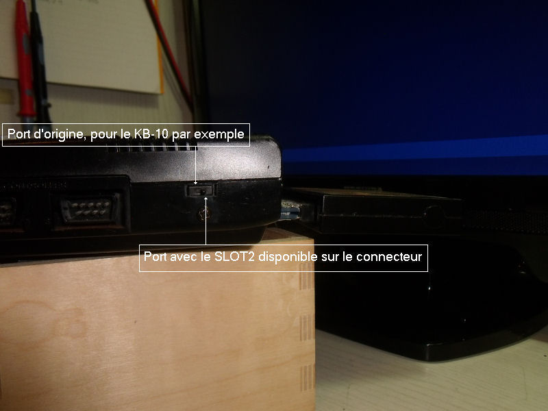

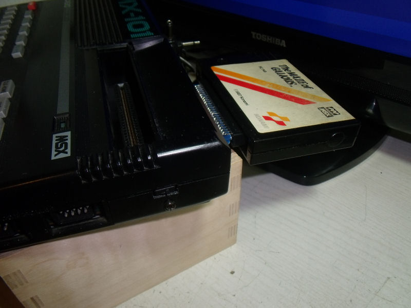

Pour revenir sur le SLOT2 que j'ai rajouté sur le port arrière que j'ai décrit aussi un plus haut, ici : http://www.msxvillage.fr/forum/topic.php?id=3248&pt=3#m74840
Avant de refermer le MX101, j'en ai profité pour rajouter un inter a glissière dont je parle dans le tuto. Je l'ai fait maintenant, car comme le mylar est assez fragile, au moins, je n'aurais plus à l'ouvrir.

J'avais essayé ce genre de patte conductrice pour réparer les pistes d'un pong, mais c'est très difficile à utiliser, en même temps je vois que tu à galéré aussi :lol
Le 28/03/2017 à 22h53
J'ai surtout galéré au début car quand le produit sèche, il s'étale est touche la piste a côté.
Il a fallu que je nettoie ce que j'avais fait en premier pour refaire une tentative. C'est pour ça que j'ai fini par mettre du scotch entre les pistes.
En tout cas, même si j'ai passé le week end dessus, le résultat en vaut le coup.
