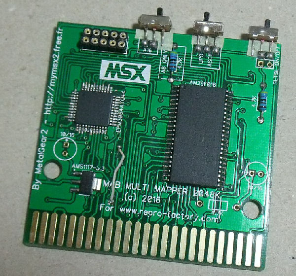

En faite, je recherche des infos car j'ai une carte a base d' EPM3064 qui gére un mapper ASCII8/16, qui merd... sur un Sony HBF9. Avec cette même carte et sur les autres MSX, le problème n'est pas rencontré.

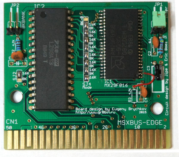

Une personne a fait l’acquisition d'une MAB 2048K par l’intermédiaire de notre ami Ericb59 sur son site, celle là :
sauf que le LZ93A13 (Qui est de plus en plus rare) est remplacé par un EPM3064 avec un mapper ASCII8/16 à l'intérieur :
A l'intérieur de l' EPM3064, il y a tout simplement un mapper ASCII8/16 du style qu'a fait Jipe, un mapper tout simple en faite : http://msxvillage.fr/forum/topic.php?id=1001&pt=7#m19712
Le problème rencontré, c'est que sur le 20P et le 10P, la carte ne fonctionne pas alors qu'elle fonctionne sur d'autres MSX de marque différente.
Au début, je m'suis poser la question de savoir si le problème ne pouvait pas venir du mapper, mais si ce mapper fonctionne sur les autres MSX, c'est que ma carte a base d' EPM3064 fonctionne bien.
Je m'suis donc poser une autre question, est-ce que le problème ne viendrait pas des fameux mapper que Sony utilisait a cette époque :hum

Il explique qu'avec un fichier test qu'il a écrit, il compare les données de la FLASH avec les mêmes données qu'il écrit en RAM et là, il y a une différence.
Ce qui est encore plus bizarre, c'est que si il utilise une extension de mémoire externe, tout fonctionne correctement.
Voilà, c'est donc pour ça que je recherche des infos sur les mappers Sony 10P ou 20P car je comprend pas pourquoi ça déconne alors que tout fonctionne bien sur les autres MSX. Edité par metalgear2 Le 20/12/2016 à 17h28
