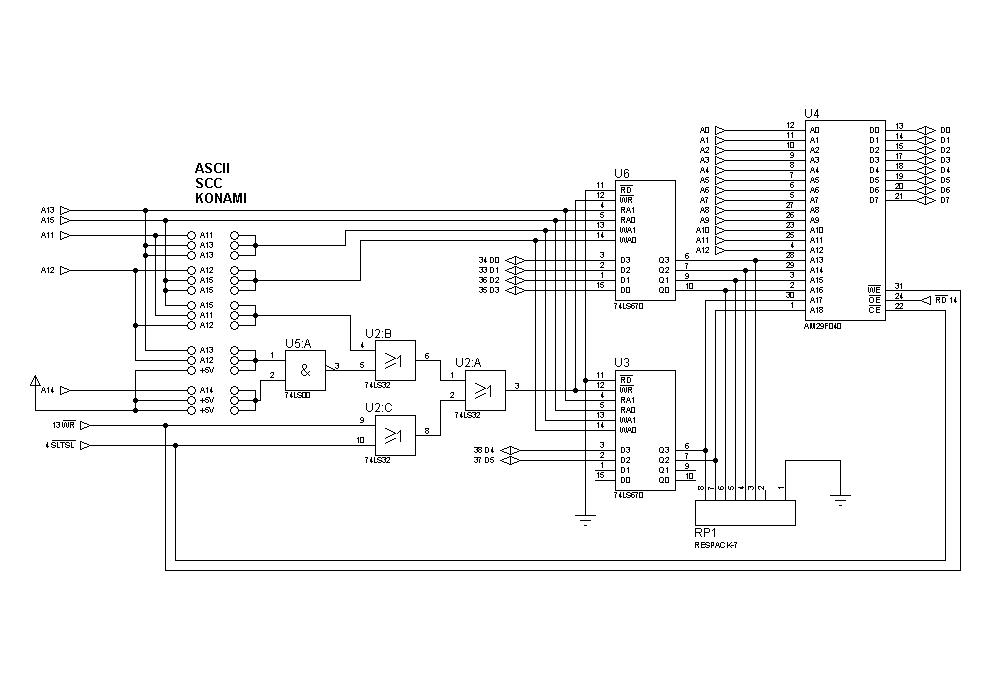

voici un schéma de multiflashroms expérimental :
je l'ai cablé et j'ai 2 loaders pour ASCII et KONAMI + une ébauche pour la SCC
OPF ne fonctionne pas avec il détecte une flash LPE !!
le principe est de changer les adresses des commutations avec des straps et il en faut 5
en ajoutant quelques puces on peu arriver a 2straps ( prochain challenge aprés le loader SCC )
le mode konami fonctionne a l'identique avec KOFLASH version améliorée qui lance le jeu aprés chargement
le mode ascii a besoin d'un chargeur spécial dérivé de FLLOAD car les pages ne sont pas dans l'ordre a l'init
le mode scc fonctionne si on charge la rom en mode konami et que l'on change les strap en mode scc ensuite

Tu me quoi pour gérer les straps facilement, des microswitchs ?
Tu compte fixer le mode SCC ou laisser comme ça ?

tu peux la modifier pour obtenir cette multiflash , c'est pas obligé de tout cabler
pour la konami : A13 , A15 , A12 , +5v , +5v
pour les straps actuellement j'ai mis ces petits cavaliers que l'on trouve sur les cartes de PC pour les paramétrages
le mode SCC il faut que je le fignole car j'ai le même message que toi ;)
le vrai R-Type est une rom spéciale 128k + 256k , j'ai une version 512k spéciale qui tourne dans une S-RAM donc il faut que je l'essaye :|

Pour quoi sur ton schéma tu as des straps qui se répètent sur un même lot ?
Messages: 11172
Le 11/01/2012 à 20h05
ça marche par 3 et il y en a 5
pour ne pas me gourer et faire les bons straps j'ai répété A13 , A15 et 5v
comme ça je déplace tout d'une case
