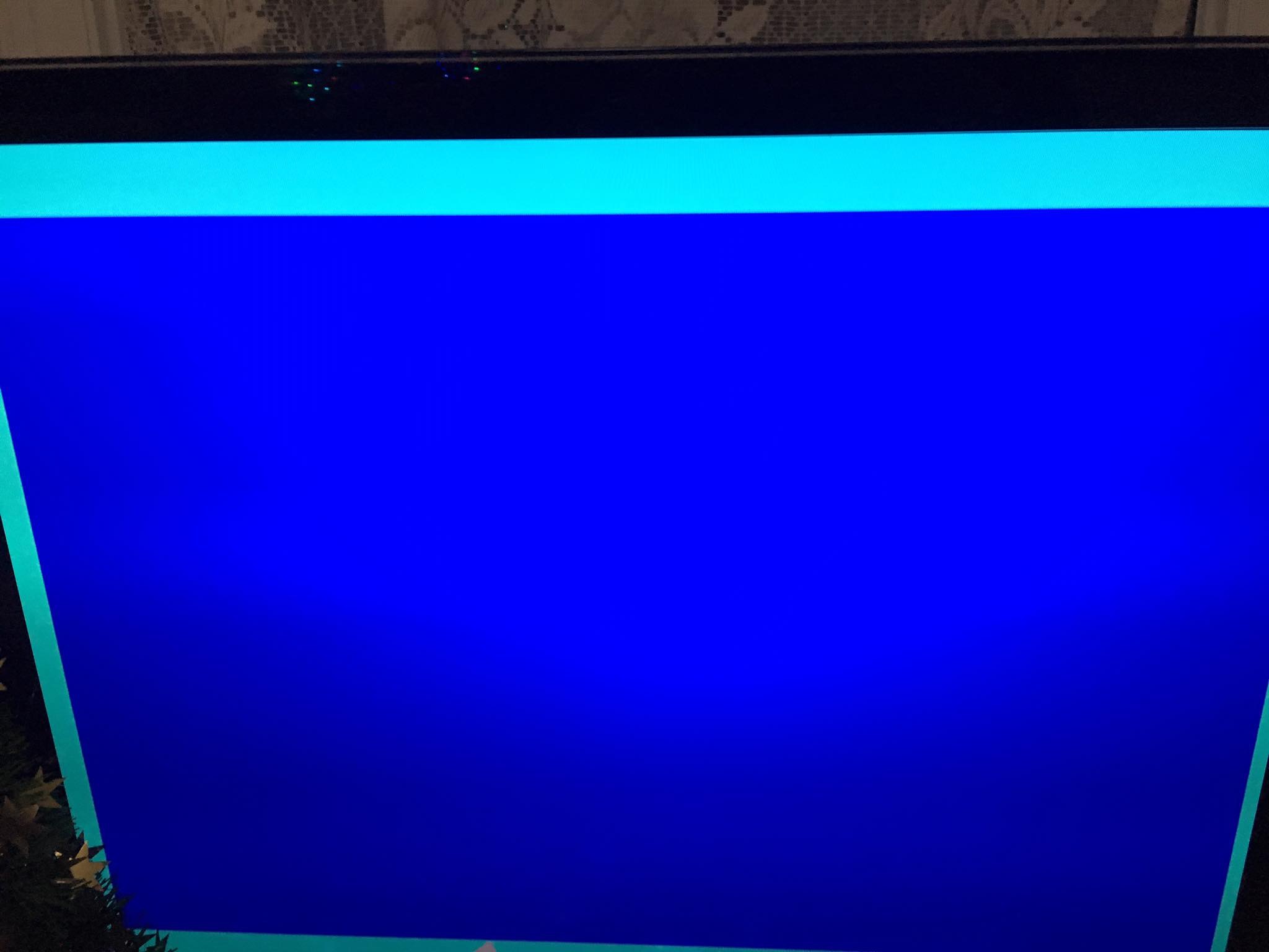

L'atelier Cartouche Galaxian namcot non compatible msx2+? Manipulation a l'allumage L'ecran est un recangle bleu qui clignote
garfy Membre non connecté
Messages: 392
Le 19/01/2017 à 23h24
Bonjour
J'avais deja eu des soucis de compatibilite de quelques cartouches rom msx1 sur une machine msx2+
Il suffisait de garder une pression sur une certaine touche et la cartouche marchait.
quelle touche ? On m'avait donné le tuyau ici il ya deux ans mais je ne le retrouve pas.
Là il s'agit d'une cartouche msx1. Galaxian. De namcot japon.
Le resultat: ecran bleu clignotant.
Il m'arrive d'avoir le meme phenomène avec pac man mais apres deux essais tout redeviens normal
Je n'ai pas de probleme avec galaga ni avec bosconian
Là avec Galaxian je n'y arrive pas du tout.
Y as t il un ordre a lancer sous msx basic, pour l'affichage ?
Merci à tous.

le problème dans Galaxian c'est cette instruction:
LD SP,0
le prochain empilement écrasera le registre FFFF et la ram se déselectionnera (si elle se trouve dans un slot étendu)

Oui, c'est un bug connu. Les jeux qui ont un LD SP,0 ne marchent pas sur les MSX ayant la RAM dans un Slot secondaire.
garfy :
mon but est de faire demarrer la cartouche d'origine.
Tu me confirme qu'en mettant une extension ram de 64 k en slot 2, la cartouche galaxian fonctionnera ?
Slot 1 ou 2 peu importe, tant que la RAM est dans un slot primaire, la cartouche fonctionnera sur ton 2+.
Par contre, les MSX ayant la RAM interne dans un Slot secondaire 0-X, ça ne pourra pas fonctionner. Ça ne fonctionnera non plus sur MSX Turbo R car il choisit forcément sa RAM interne comme RAM principale. Le seul moyen est de remplacer la ROM par une autre avec le bug corriger. Edité par GDX Le 20/01/2017 à 09h47

ta cartouche n'est pas défectueuse, et ne fonctionne sur aucun 2+ ou turbo r
la solution la plus économique serait de fabriquer une cartouche rom/eprom de 8k contenant le lanceur de galaxian.
