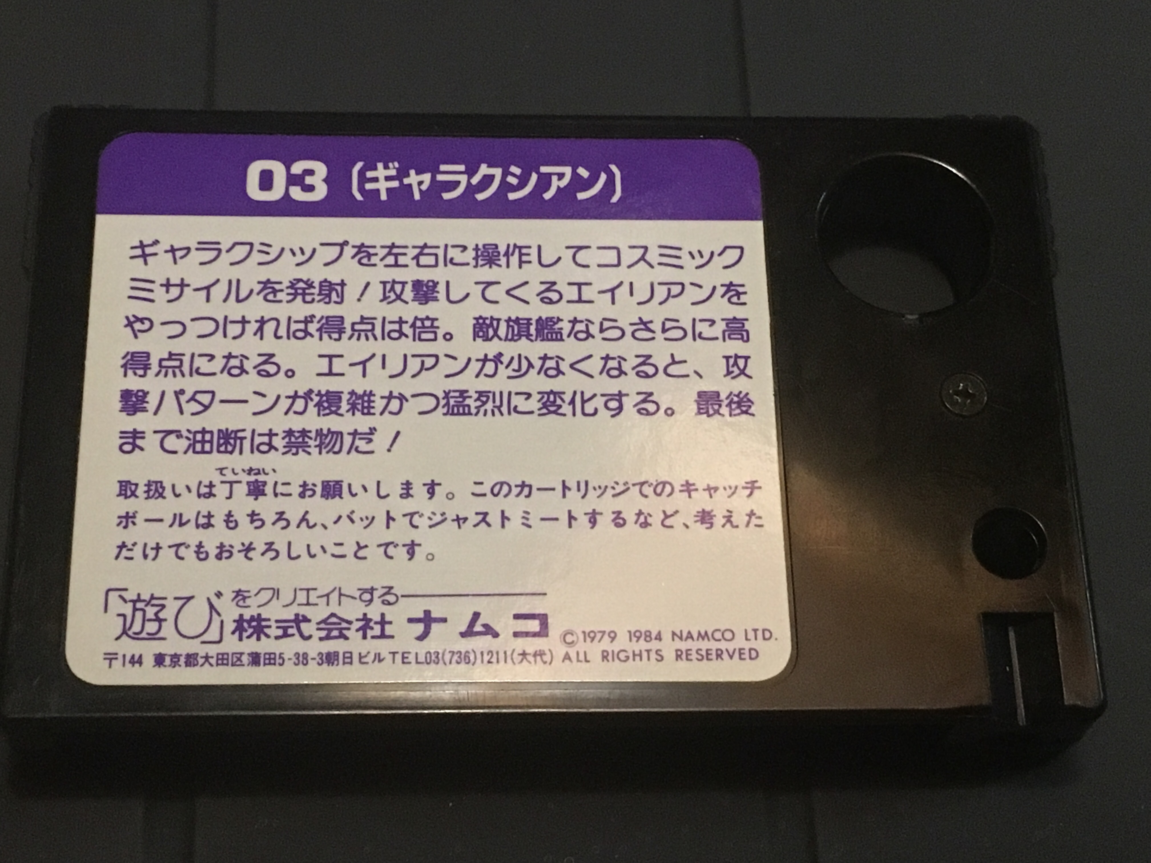

L'atelier Cartouche Galaxian namcot non compatible msx2+? Manipulation a l'allumage L'ecran est un recangle bleu qui clignote
Le 24/01/2017 à 19h16
Oui c'est un original, pas ouverte à priori) GDX
Le 25/01/2017 à 09h56
Si elle aurait été overte, l'autocollant derrière la cartouche serait abîmé.
As-tu de quoi mettre la cartouche dans un MSX sans qu'elle démarre et me dire quels sont les 3 octets à 4010h (dans le slot où se trouve la cartouche) avec SHEM ?
Il y a "31 00 00" dans la version qui fait planter le MSX 2+. J'ai vérifié. Moi aussi, j'ai la cartouche originale.

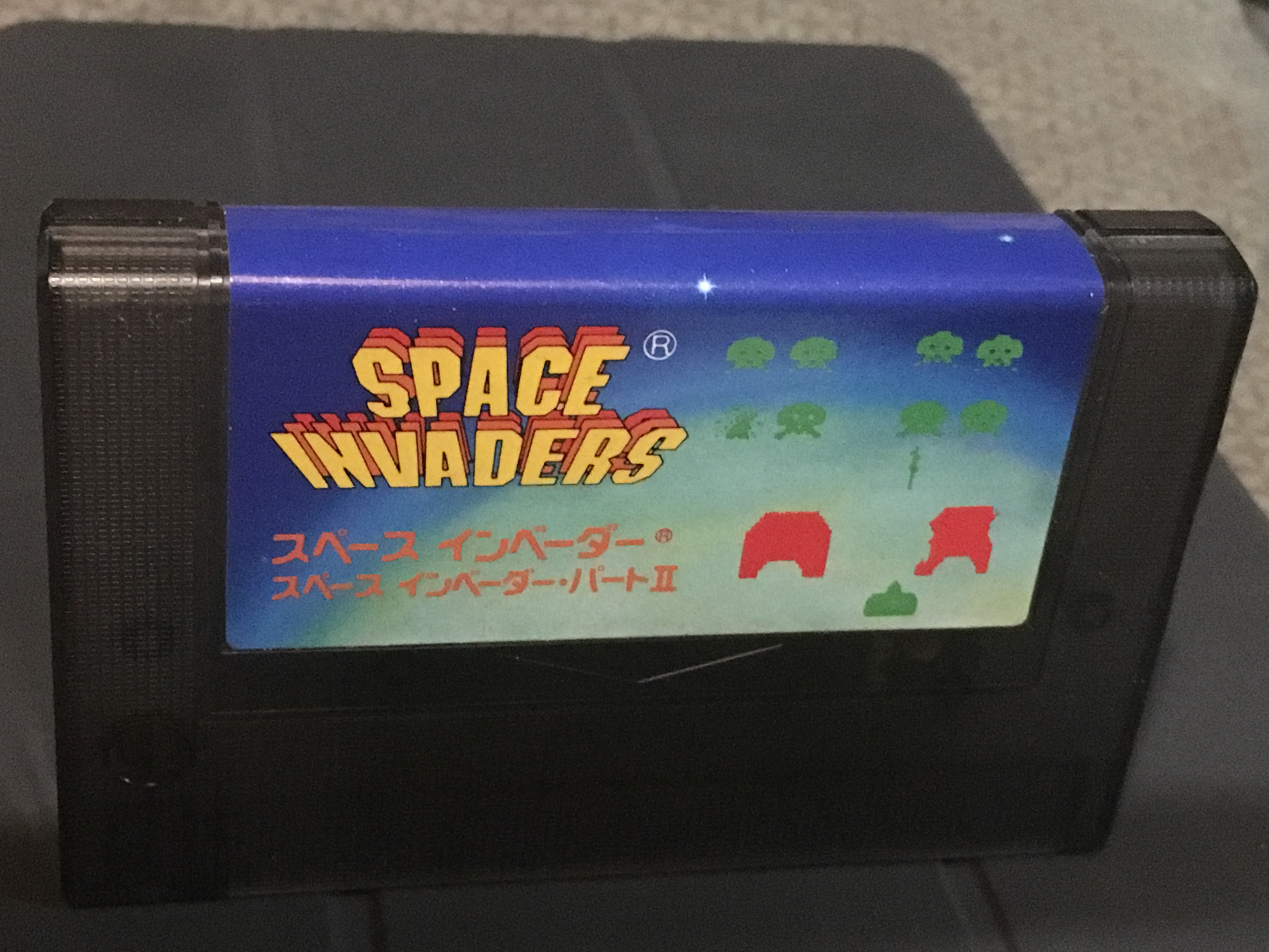

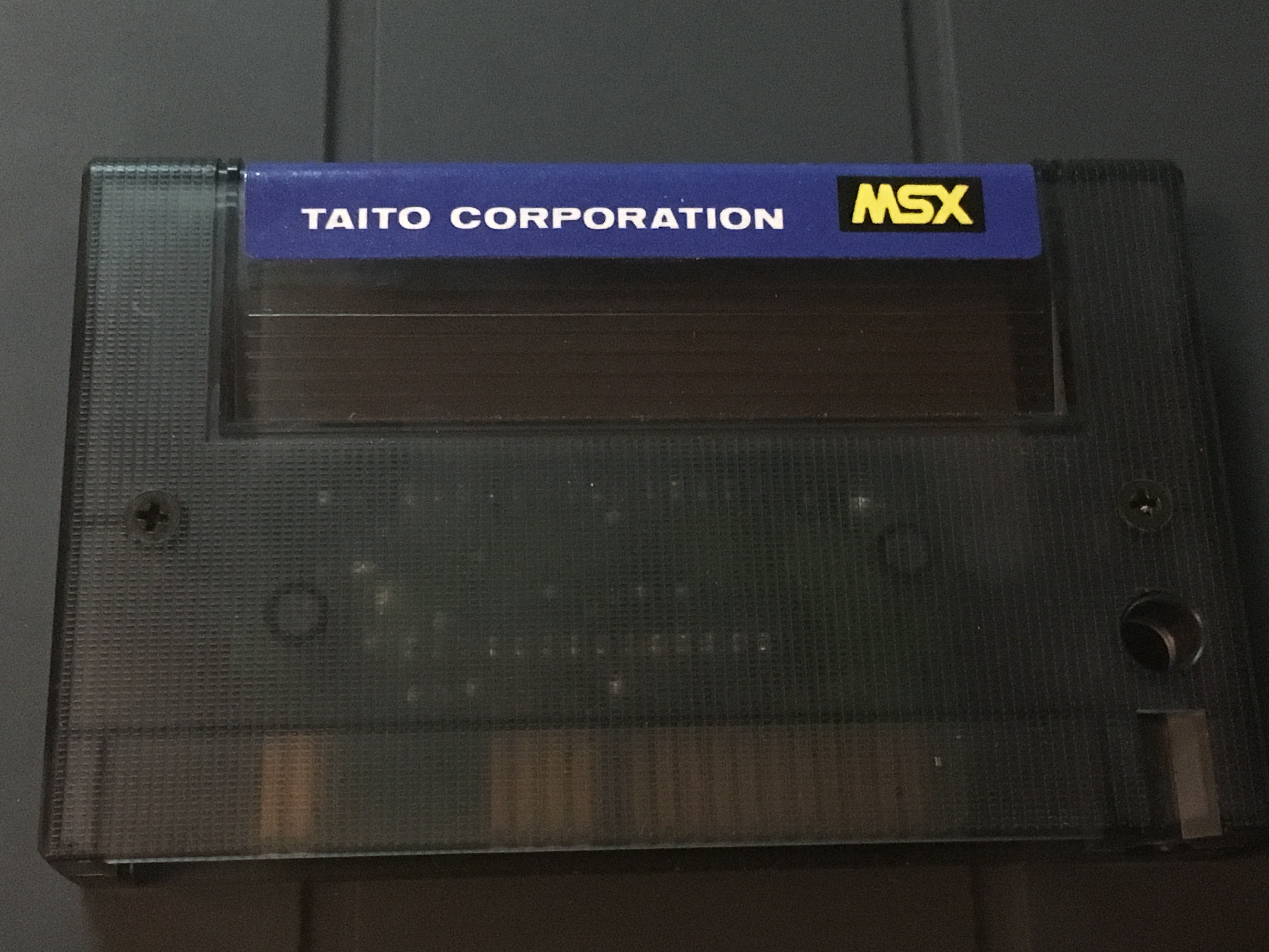

je met la photo de ma cartouche space invaders, est ce une ancienne ou un remake ?
A l'arriere de l'autocollant, il y a écrit juste:
Taito Corporation
et le logo MSX
aucune année, ni de (c), rien d'autre. Edité par garfy Le 26/01/2017 à 23h27

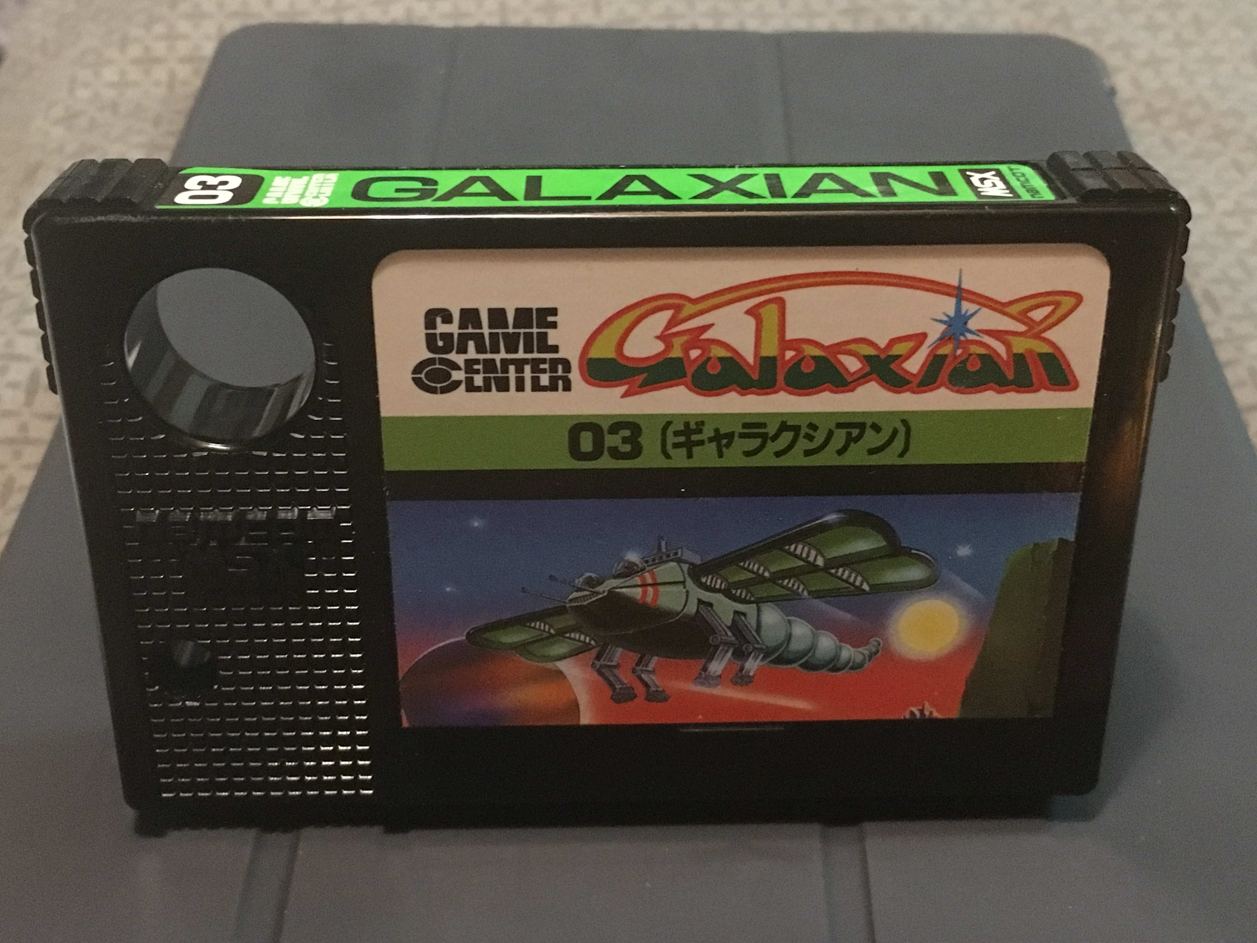

Et la Galaxian:

Merci J'ai donc une originale.
Ca parait tellement moderne en translucide..
De 20 a 150 pour un space invaders..
Je l'ai eue a 35 + port
Pour une Galaxian: Mefiez vous des photos: il faut voir la tranche. Beaucoup n'ont pas eu le sticker collé sur la tranche, vu que c'etait une option, ils mettaient une plaquette avec trois stickers differents à disposer au choix.

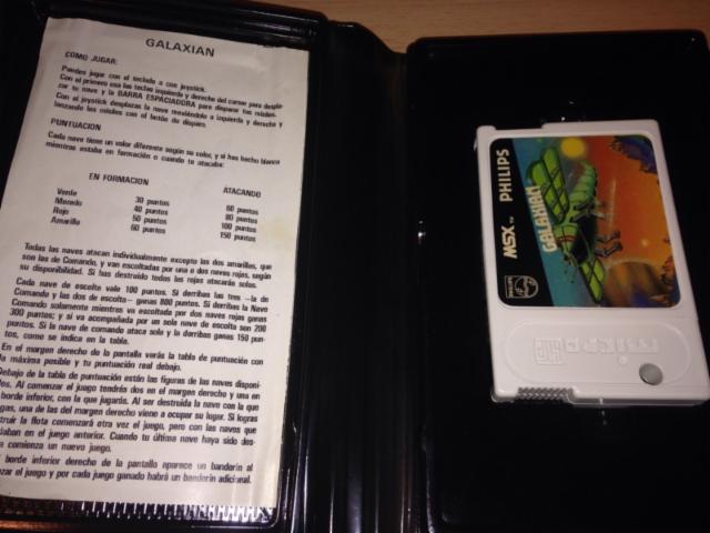

Une edition espagnole philips..
blanche
Quand a savoir si elle n'a pas le bug..

Le 27/01/2017 à 09h30
Un vendeur espagnol de la version blanche de galaxian, specifie que sa cartouche n'a fonctionnée qu'avec un msx1, et n'a pas fonctionnée avec un msx2.
