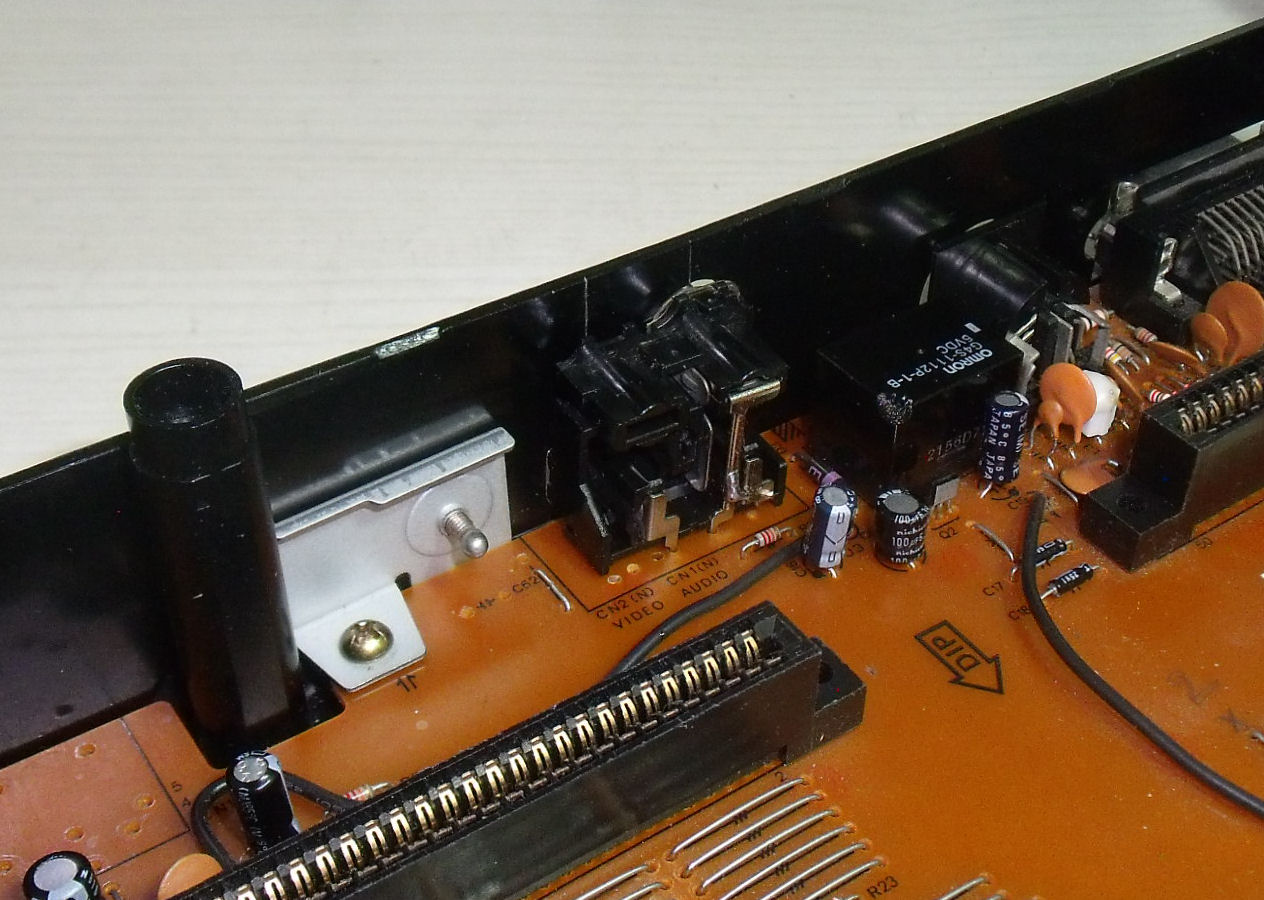

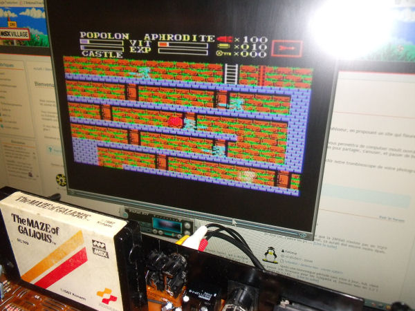

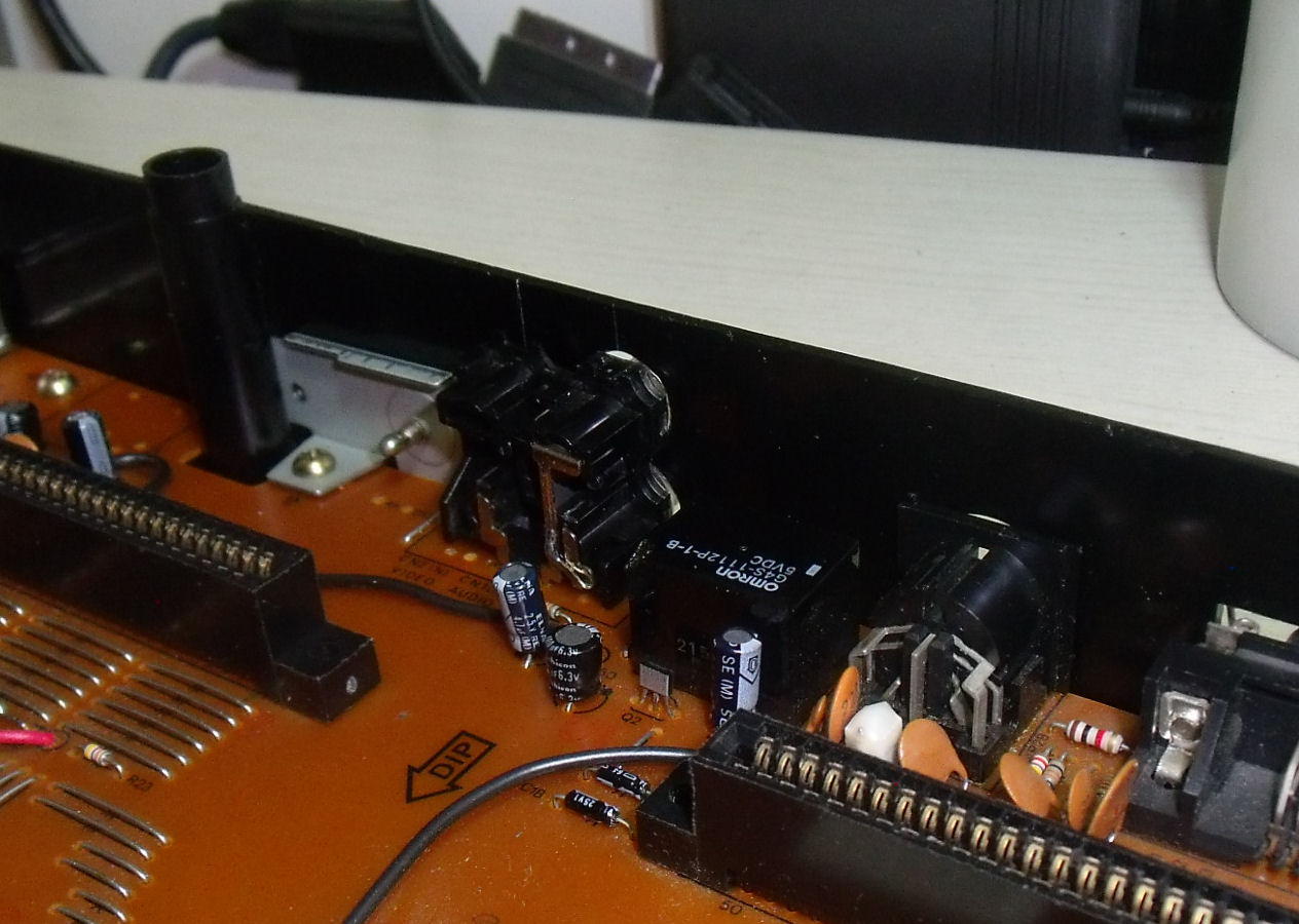

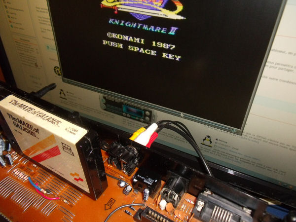

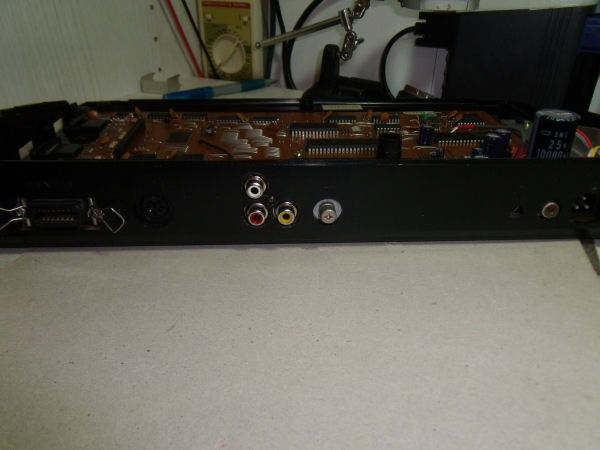

Ericb59 m'a lancé un p'tit défi, rendre compatible son HB20 pour nos moniteur ou TV avec une sortie composite et audio. Vous me direz, c'est pas difficile car il suffit de rajouter les composants manquant.
Le plus chiant, est de trouver quelque chose de propre pour les sorties RCA. Il a fallu que je perce quelques trous pour adapter le bloc RCA sur le PCB, car il m'était impossible de trouver le connecteur qu'il fallait.
Donc voilà mes résultats, qui a mon avis, me semble bien remplir le contrat a Eric ... enfin je l'espère ;)

Bon j'avais dit à Metalgear2, de brancher des RCA sur des fils volants qui dépassent de la carcasse ... Encore une fois il en a fait qu'à sa tête ... :lol
Bravo l'ami c'est impec !
Merci
:top Edité par ericb59 Le 15/03/2017 à 06h49

Les photos sont petites, je ne vois pas bien. Tu as trouvé des prises RCA qui se soudent tel quel sur le PCB ?
Tu as dû ajouter quels composants pour que ça marche ?
Non, j'avais du acheté ce bloc pour un autre truc et je m'en suis jamais servi, c'était l'ocass de le faire. Mais il a fallu que je reperce des trous de 0.8 sur le PCB pour l'adapter.

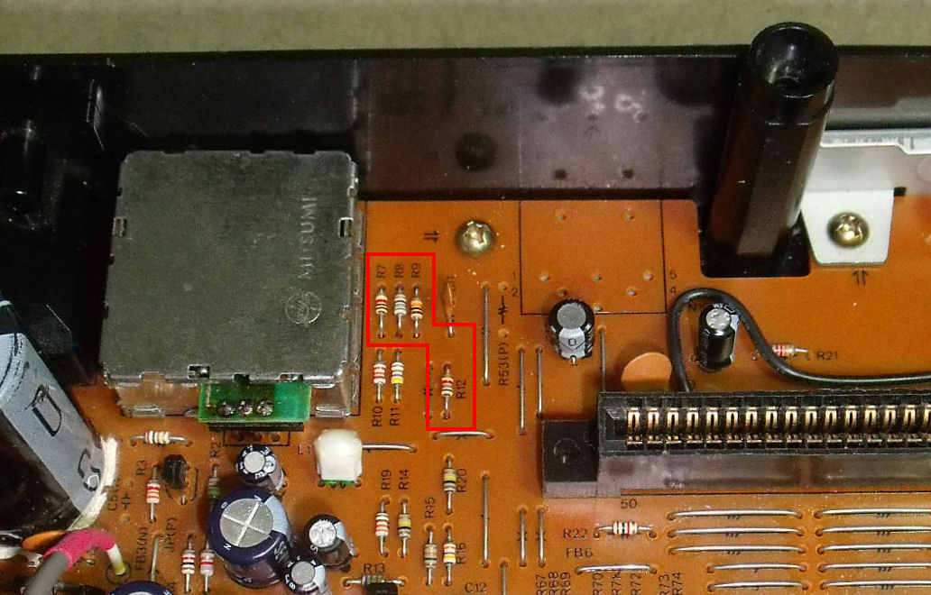

Citation:
4 résistances (Entourer en rouge) :
R7 = 1K
R8 = 47 ohms
R9 = 10K
R12 = 6.8K
Si on veut mettre la DIN au lieu des RCA, il faut aussi rajouter la résistance R53 (1K) juste a droite des 4 réstances, c'est elle qui envoi le +12V pour commuter la péritel en mode AV.
