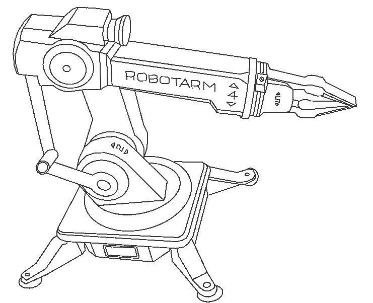

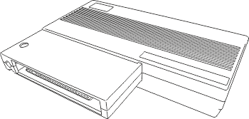

Le 16/07/2024 à 22h29
Un peu d'artwork :
robotarm_clean
cartouche
spectravideo
