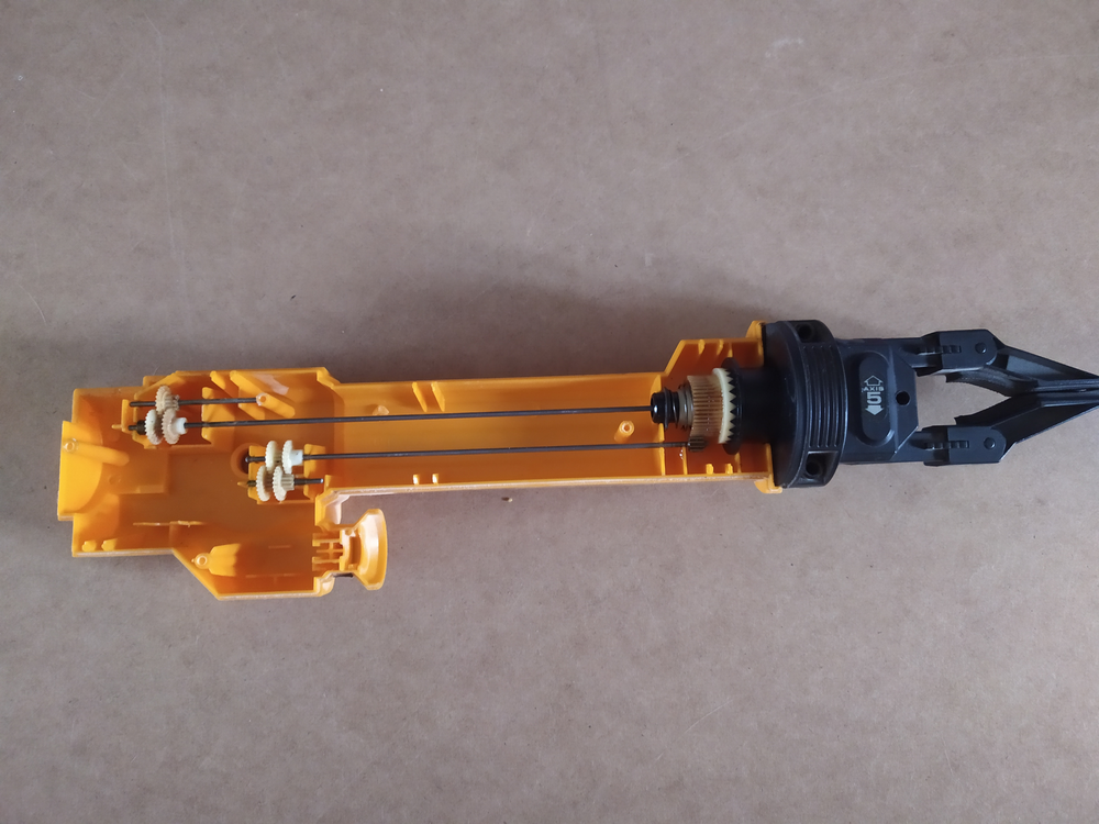

avant de prendre les intensités j'ai re-démonté mon bras car j'avais des moteurs qui ne fonctionnaient plus
nettoyage de la graisse figée et c'est reparti
les gros craquements que l'on entends en fin de mouvement sont dus a un système de limiteur de couple
deux roues avec des encoches qui se débrayent par un ressort d'appui

Le 19/07/2024 à 10h09
la graisse c'est moi qui l'avait mise lors d'un précédent démontage mais ce n'était pas un bon choix à priori
photo exclusive :|
ne pas démonter sans compétence en mécanique ;)
pignons du bas rotation pince
pignons du haut ouverture fermeture pince
on voit bien le système de limiteur de couple pignons blanc et noir avec des canelures
inside_bras

Messages: 11304
Le 19/07/2024 à 12h01
pour moi ce sont plutôt des mauvais contacts sur les frotteurs des moteurs
bouger les bras à la main ne font pas bouger les moteurs vu le rapport des pignons
par contre tourner le moteur à la main ça fonctionne mais il faut démonter puis surtout tout remonter correctement ;)
