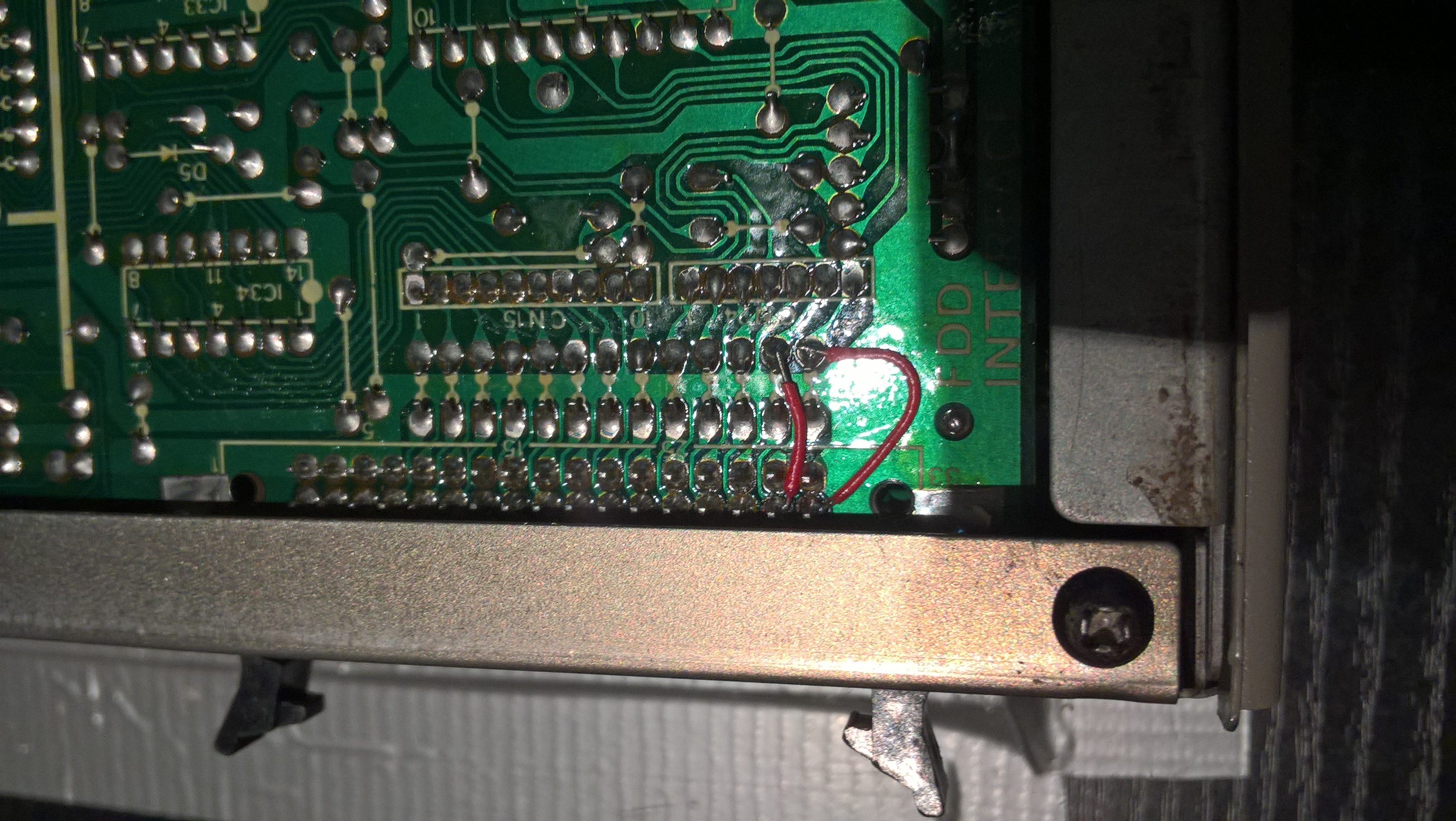

le Lecteur n'est pas d'origine c'est un SONY 920 type PC modifier DS0 , pin33=34

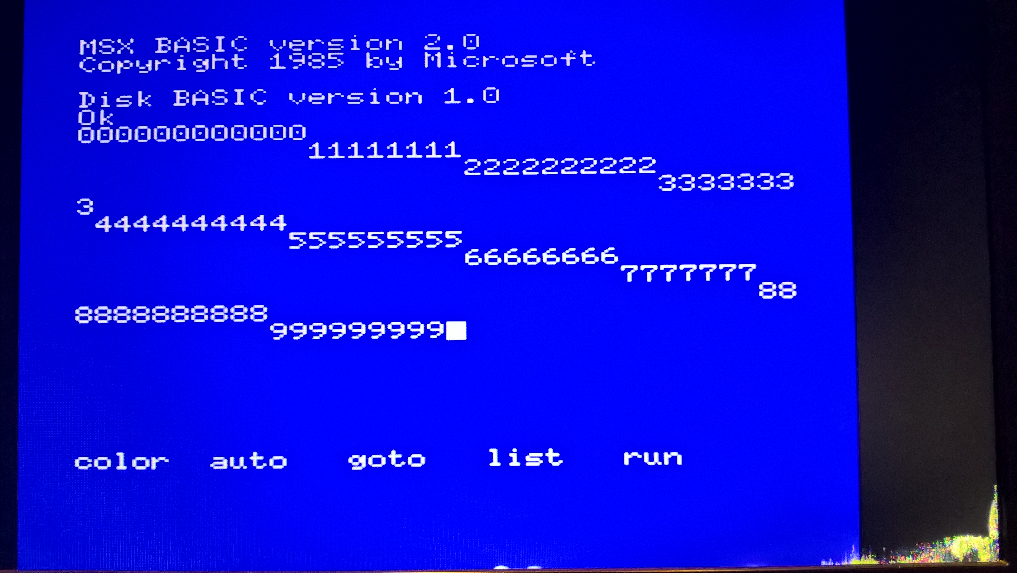

chose bizarre la fonte semble avoir ete modifier le ZERO (0) n'est pas barré mais y as juste un point dedans ??

il faut le remplacer par un compatible et sur le sony c'est pas facile a cause de la limande qui est avec un connecteur sur circuit et ne peux s'inverser

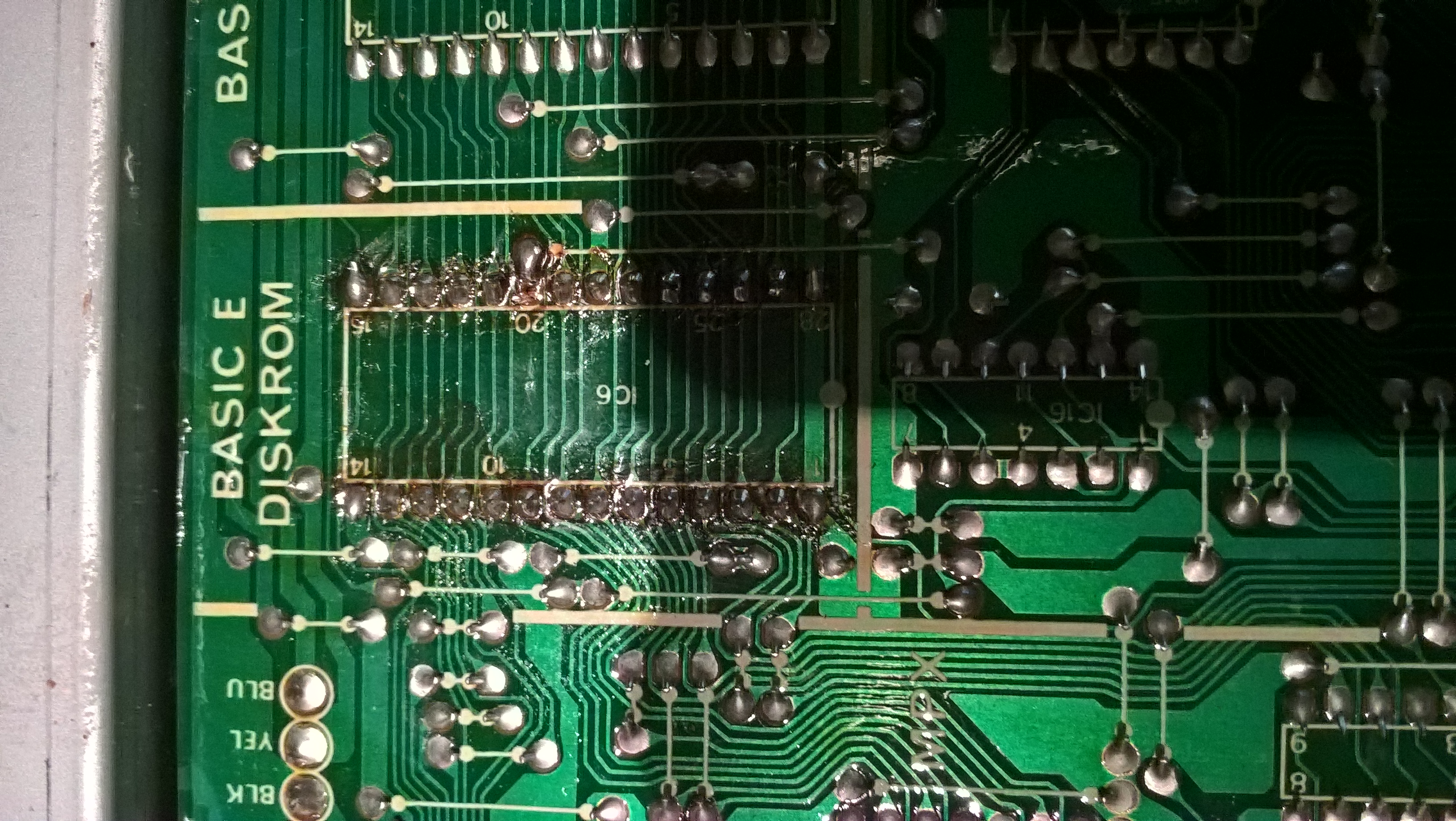

euh qui connait un modèle qui pourrait marcher ??? j'ai des SONY MPF920 mais vu que je pense comme jipe pour un bricolage la diskrom a ete changer des soudures enorme, des shints sur le port FDD externe (a premiere vu des piste ont sauté) ..
pour la limande bizarre j'ai une nappe noir rigide avec un connecteur HE34 sur bakelite ??? y as t- il eu modif ???

la rom basic est donc d'origine et la fonte de caractéres est dedans donc a voir pour le zéro pointé
pour les soudures c'est miracle que ça fonctionne , un bon nettoyage au solvant lui ferait pas de mal

Pour info j'ai aussi un Sony HB-F700D (A vendre 200€) non modifié. Et le caractère Zéro est aussi avec un point au milieu tout comme le tient.
On peut donc dire que c'est d'origine....
