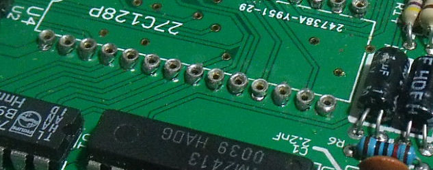

Bonsoir,
Qu'est-ce que tu appels "goupille" ?
Le 11/08/2017 à 02h10
J'ai trouvé ce que tu voulais dire par "goupille". J'avais mal lu ta question :oups
En faite, ce sont des PIN tulipe, elles proviennent de support ou barrette tulipe. Perso, j'en ai jamais vu à l'unité.
Il suffit simplement de les retirer de son support noir. Ca permet de gagner de la hauteur dans un boitier style Konami par exemple. Je l'ai fait sur mon FMPAC car j'ai horreur de souder une EPROM sans support.
Mais attention, les trous dans la PCB ne sont plus les mêmes.

Salut
j'ai reçu mes UVPROMs 27C256 et programmer avec:
le memory counter 0000/3FFF
et
le FastDisk V1.08 4000/7FFF
mon probleme de lecteur est resolu plus aucune attente et un boot nornal avec ou sans diskette ... :top
Par contre le Memory counter me compte de la RAM qui n'existe pas ... j'ai 4096ko a la place de 256ko ?? :|
