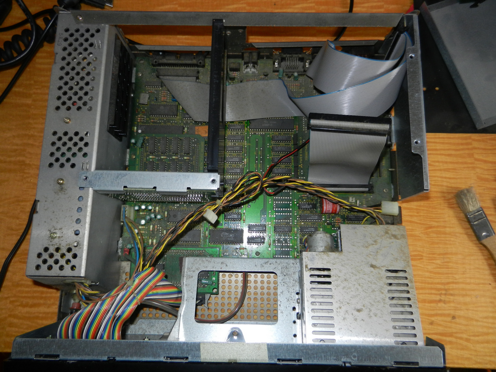

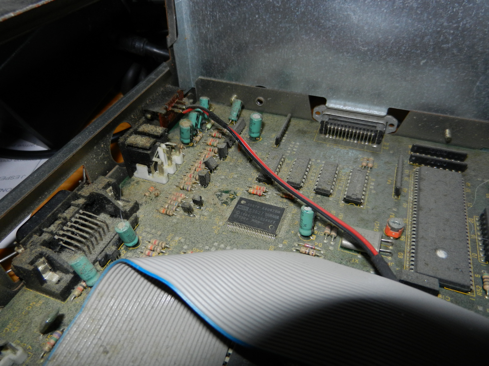

Le MSX sans capot
font pas toujours le ménage au japon ?
le second bien nettoyé

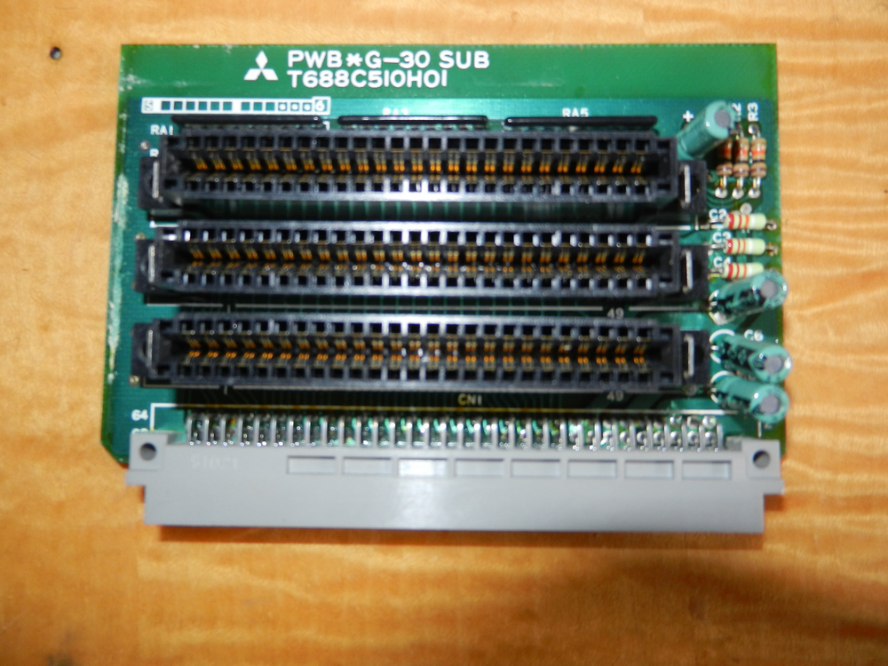

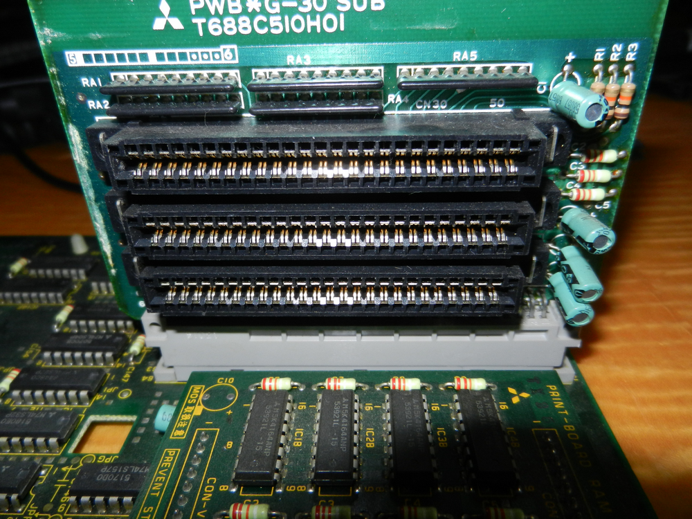

les fameux slots que goonies cherche depuis des mois
faut dire qu'il sont bien cachés au fond du MSX

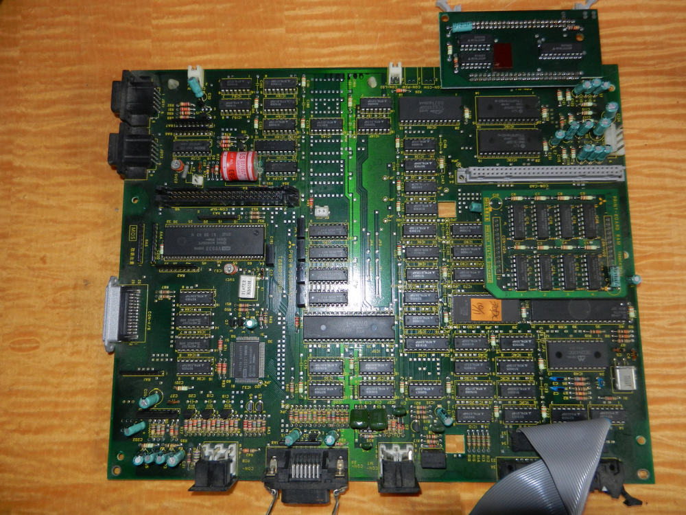

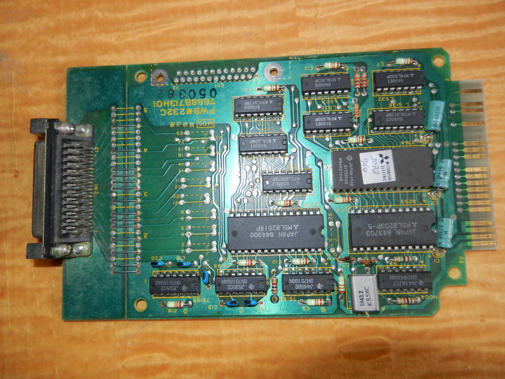

la carte RS232 (maintenant je sais d'ou provient sa jumelle achetée en hollande ;) )

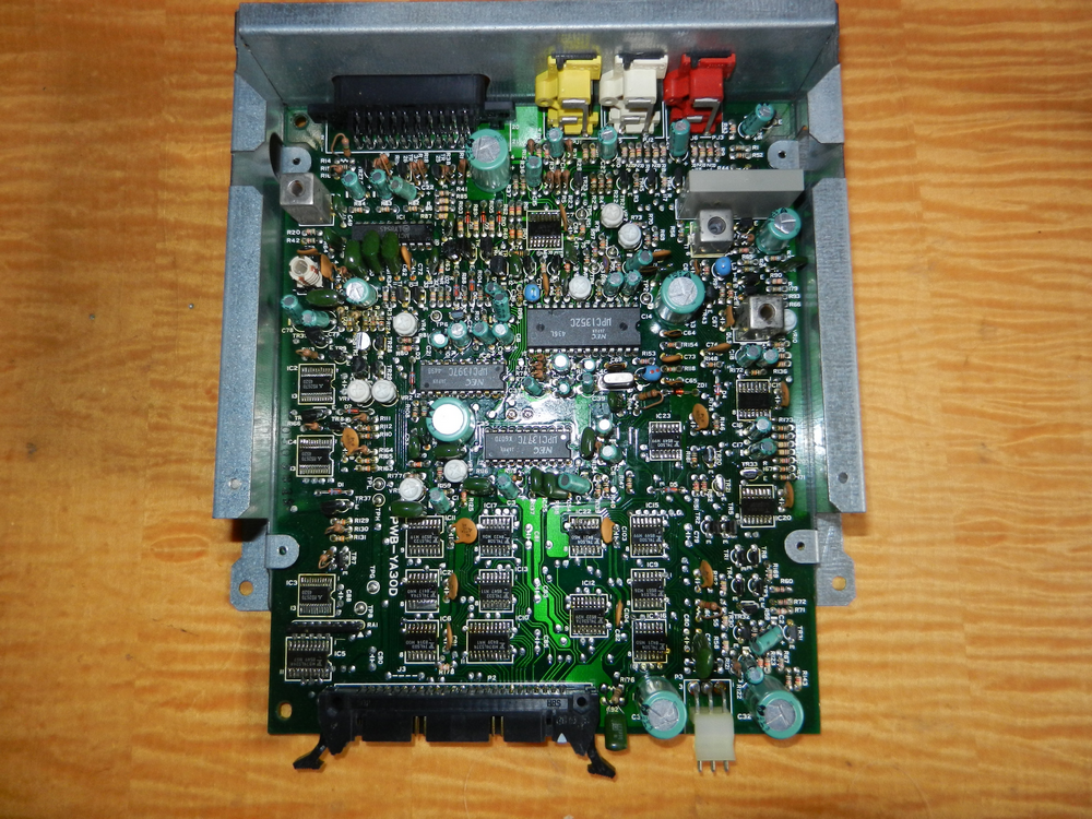

en option carte audio-visuelle ML-35AV ( module super-impose ?? recherche renseignement )

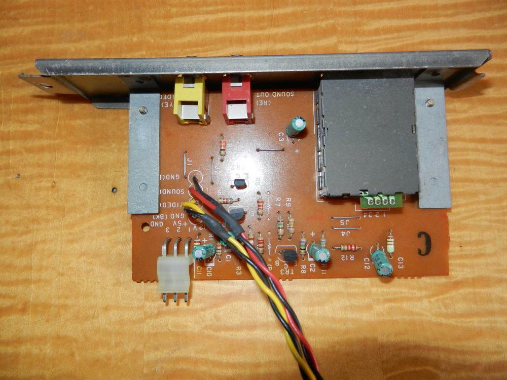

ou bien sortie RF pour antenne TV

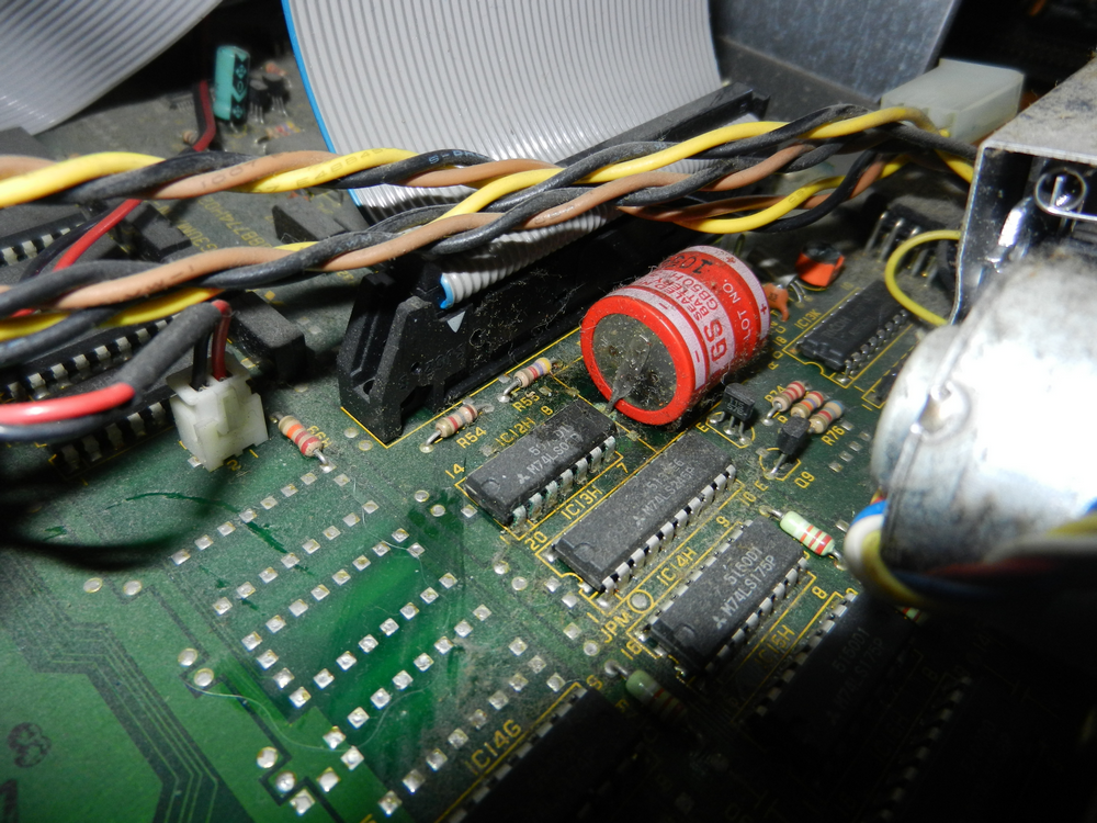

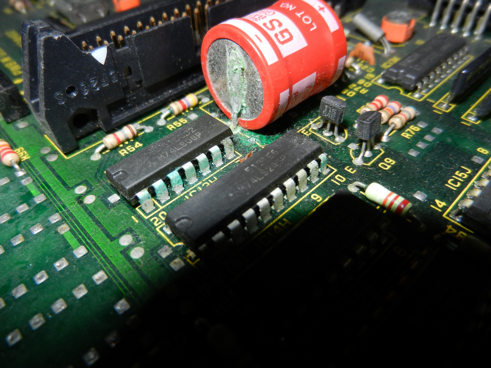

la panne classique de ces machines les batteries sont oxydées et on coulé sur le circuit et les composants ( trouvé sur le net avant d'ouvrir d'ou les prix bradés )
reste a voir l'état du circuit et remplacer les composants atteints aprés retrait de la batterie

en fait il y a 4 port cartouches dont un dédié a la RS232 donc il doit y avoir des slots secondaires

@Jipe : Est-ce que tu pourrais faire une photo côté soudure de la carte vidéo ML-35AV ?

j'ai pas pu resister , j'ai oté la batterie un LS08 et un LS 245 que j'ai remis sur support aprés nettoyage

mis la carte ML-35AV sortie ok sur la composite mais pas la péritel
elle peut-être cablée en JAP
essai des ports cartouche avec un F1 Spirit sans boitier que j'avais sous la main seul celui du bas lance le jeu

les 3 slots fonctionnent avec F1-Spirit il fallait brancher l'inter de la RS232 et le mettre sur ON
par contre c'est serré pour mettre 3 cartouches

Donc la carte RS232 et la carte genlocker, doivent probablement avoir une ROM et donc un basic supplémentaire qui permettrait de les utiliser sur d'autres Msx2
À force de faire une fixation sur les slots cartouche, goonies loupe tout :gne ça en devient presque pénible :sick
Avoir 4 cartouches green béret en même temps dans le même ordinateur, ça ne sert à RIEN :D
https://www.msx.org/wiki/Mitsubishi_ML-G30_Model_2
D'après msx.org, la carte ML-G35 av
est une carte genlocker (superimpose) digitaliseur et telopper (sous titrage) :glass que du bon quoi :)
Aussi bien que le HBF900 et son module HBIF900 AV Creator, avec en plus l'interface RS232, mais sans la table de mixage AV Edité par TurboSEB Le 19/08/2017 à 23h07
