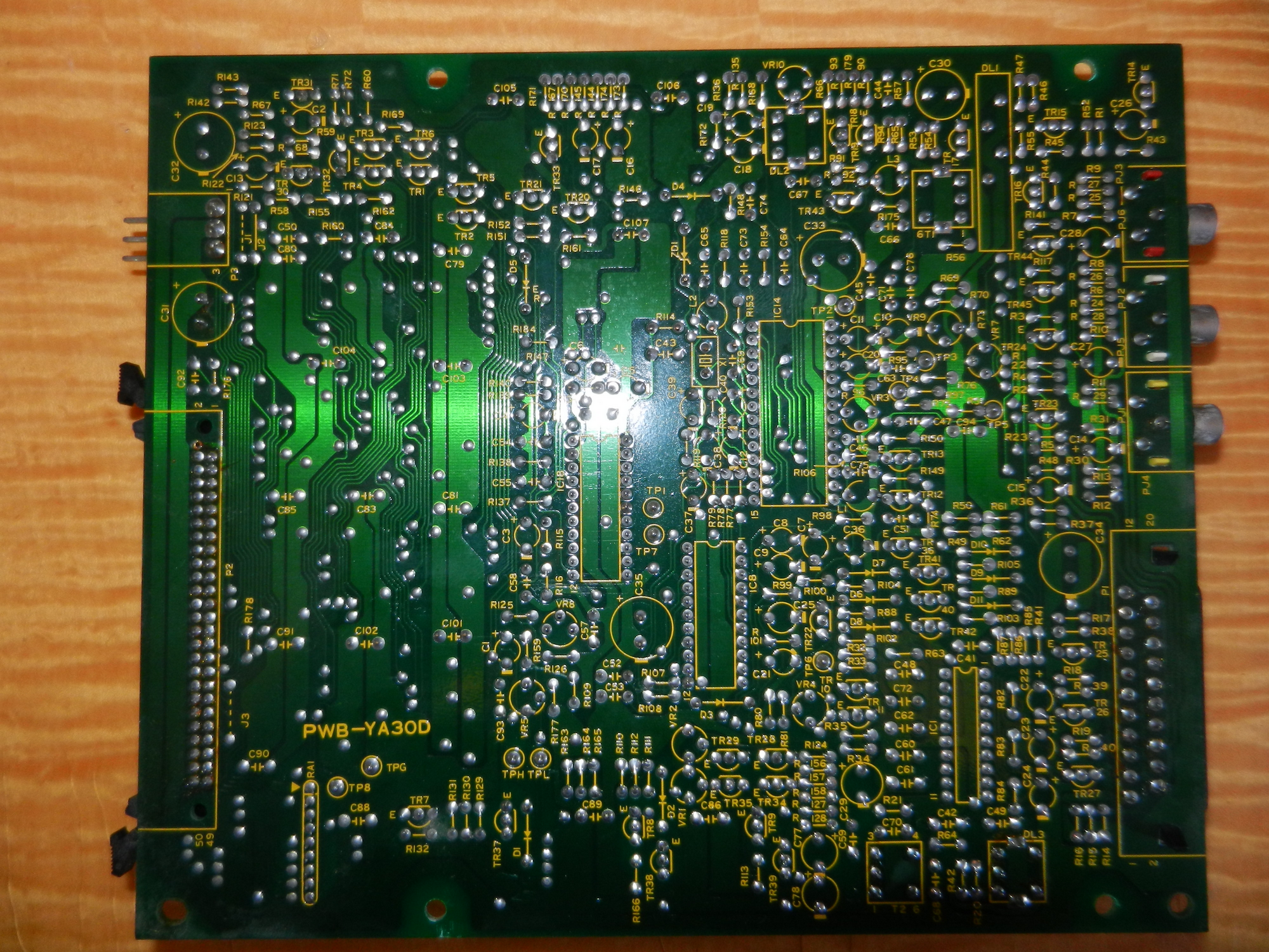

photos de le MLG-35AV recto verso

Le 20/08/2017 à 14h11
voila même panne sur les 2 -> remplacement du LS08 IC12 et du LS245 IC13
l'acide est remonté par capillarité et a corrodé les pattes des 2 circuits
heureusement le circuit imprimé n'est pas touché
reste plus qu'a recoller les trappes des lecteurs de disquettes qui ont souffert et je remonte le tout
