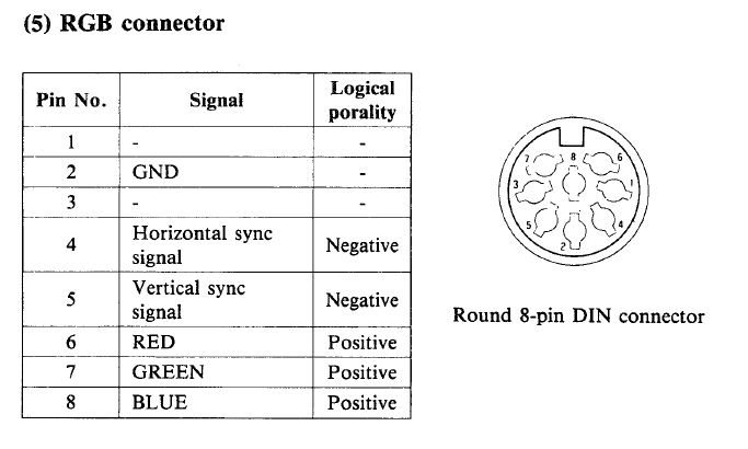

Messages: 11261
Le 24/12/2017 à 18h56
d'aprés la doc il semblerait que c'est un moniteur spécial avec H Sync et V Sync

Le soucis, c'est que je trouve bien le canal, mais je n'ai qu'un écran noir.
J'ai utlisé un cable sinclair ql et j'ai une image non stabilisé : testé sur pvm sony, sont lx14 et sur un écran philips en mode peritel.
Sur le philips, j'ai une prise dim en ttl rgb.m, comme parlé dans le sujet du forum donné par igal.
Su je fais un cable dim dim ttl , cela des chance de fonctionner?
Merci
