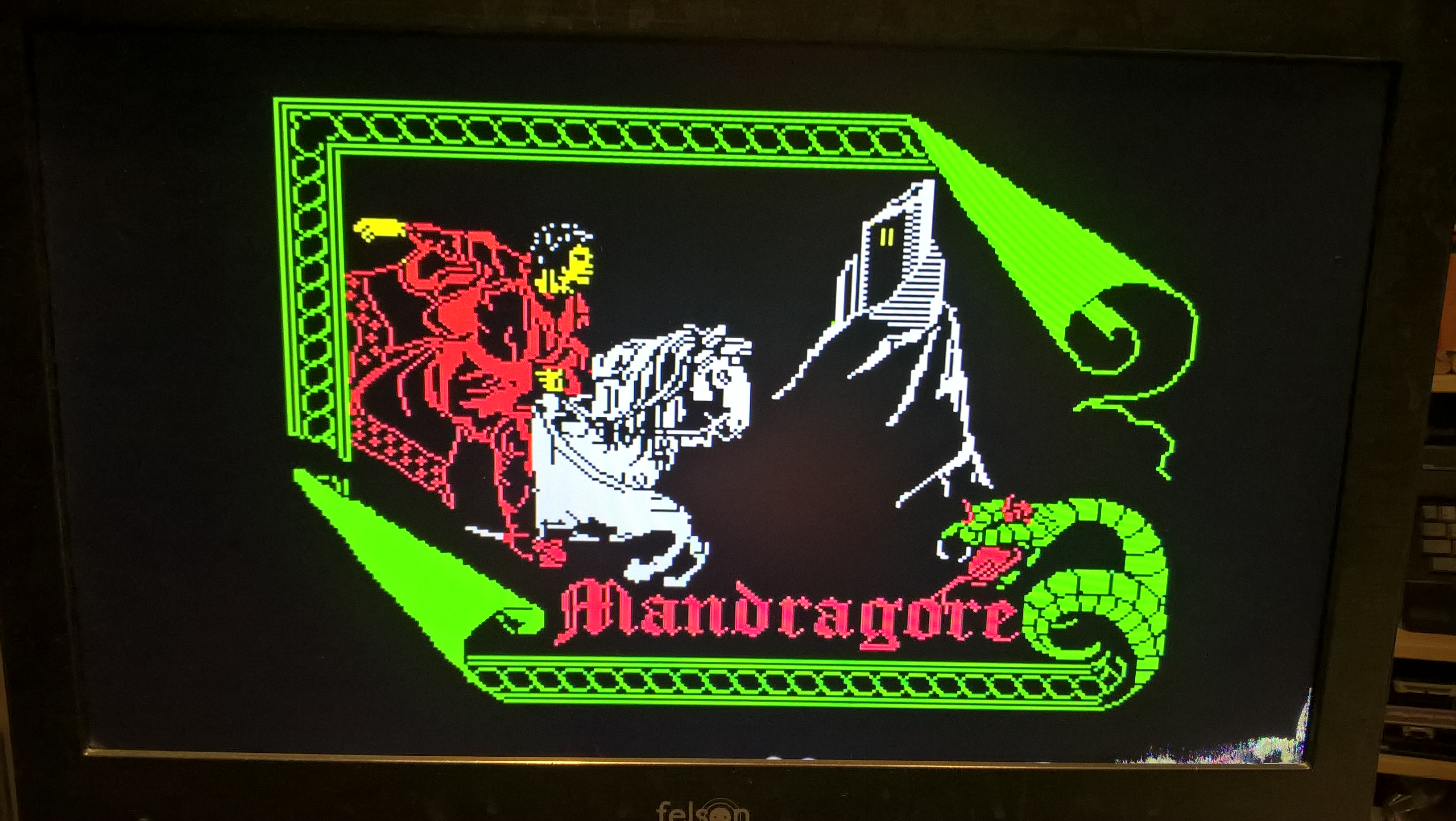

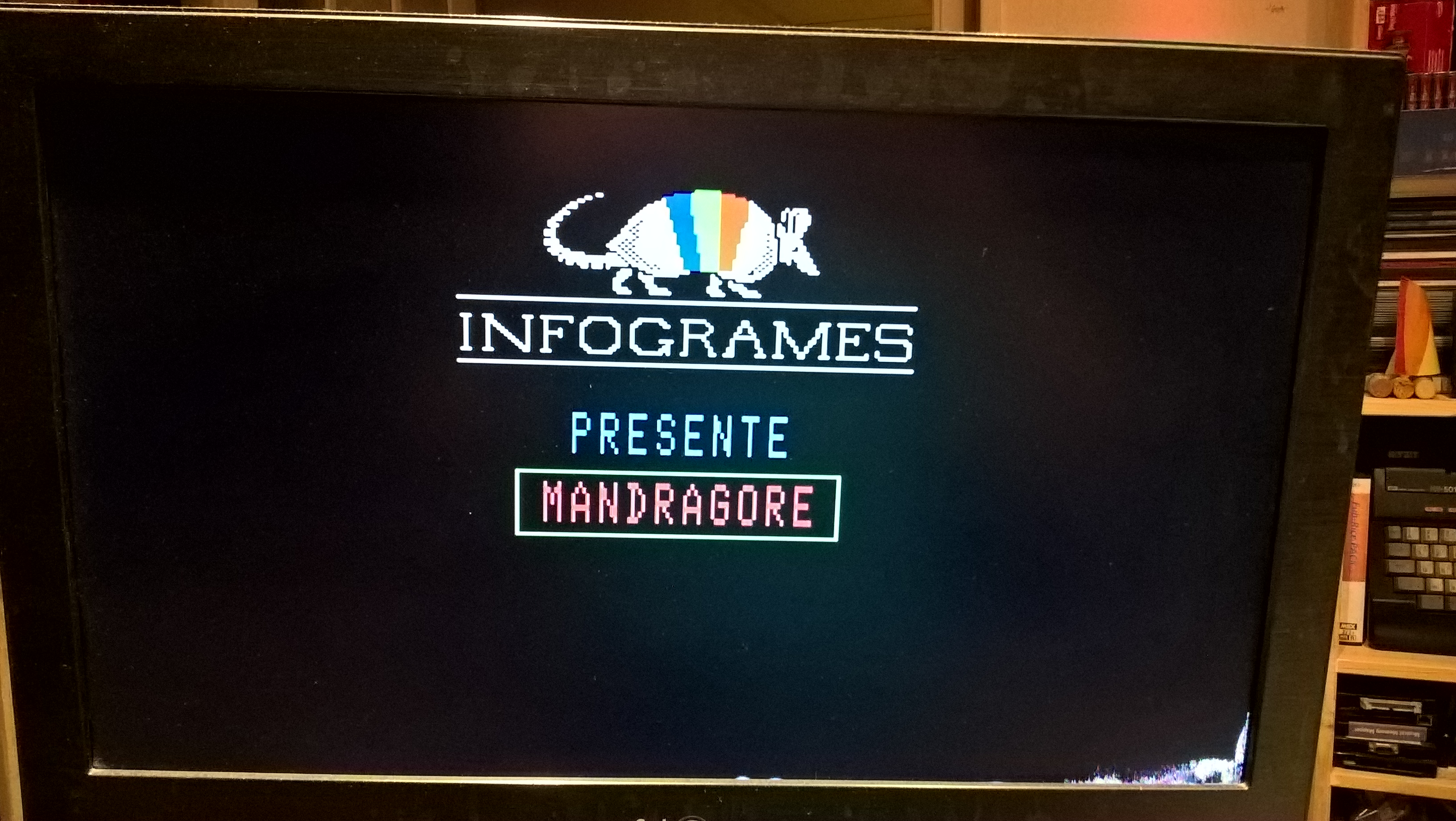

j'ai tester MANDRAGORE...
pu... ca fait longtemps...
ca semble marché ...
MANDRAGOR4.mp4

Merci pour le test (et la vidéo) de Mandragore
Donc ça fonctionne avec les cassettes protégées
Les temps de chargement c'est les mêmes que sur un vrai lecteur de cassette ou c'est plus rapide ?

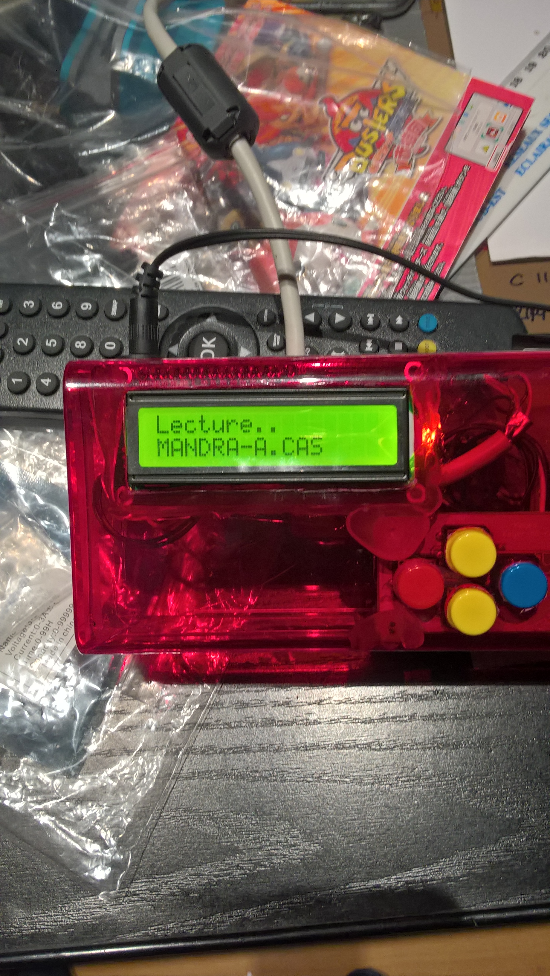

Il y a un ampli audio (genre LM386) sur le CASDUINO ? Edité par msx45 Le 18/01/2018 à 22h30
Messages: 1928
Le 19/01/2018 à 06h36
Ouais y as 2 versions de la k7 A
Ouais ampli lm386
Pour le temps c'est le même que la k7 Edité par Bastion Rebel Le 19/01/2018 à 06h37

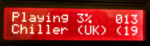

il y a un firmware avec l'avancement du chargement pendant la lecture
1602 LCD
https://arduitape.blogspot.fr/2017/11/new-firmwares-with-new-features.html

pour mandragore il faut jouer et charger un donjon pour valider le chargement

pour le firmware j'ai fait la mise a jour ..
disparition du controle du moteur (automatique)
4 vitesses 1200/2400/3600/3750 !! :|
je teste pour voir ....
