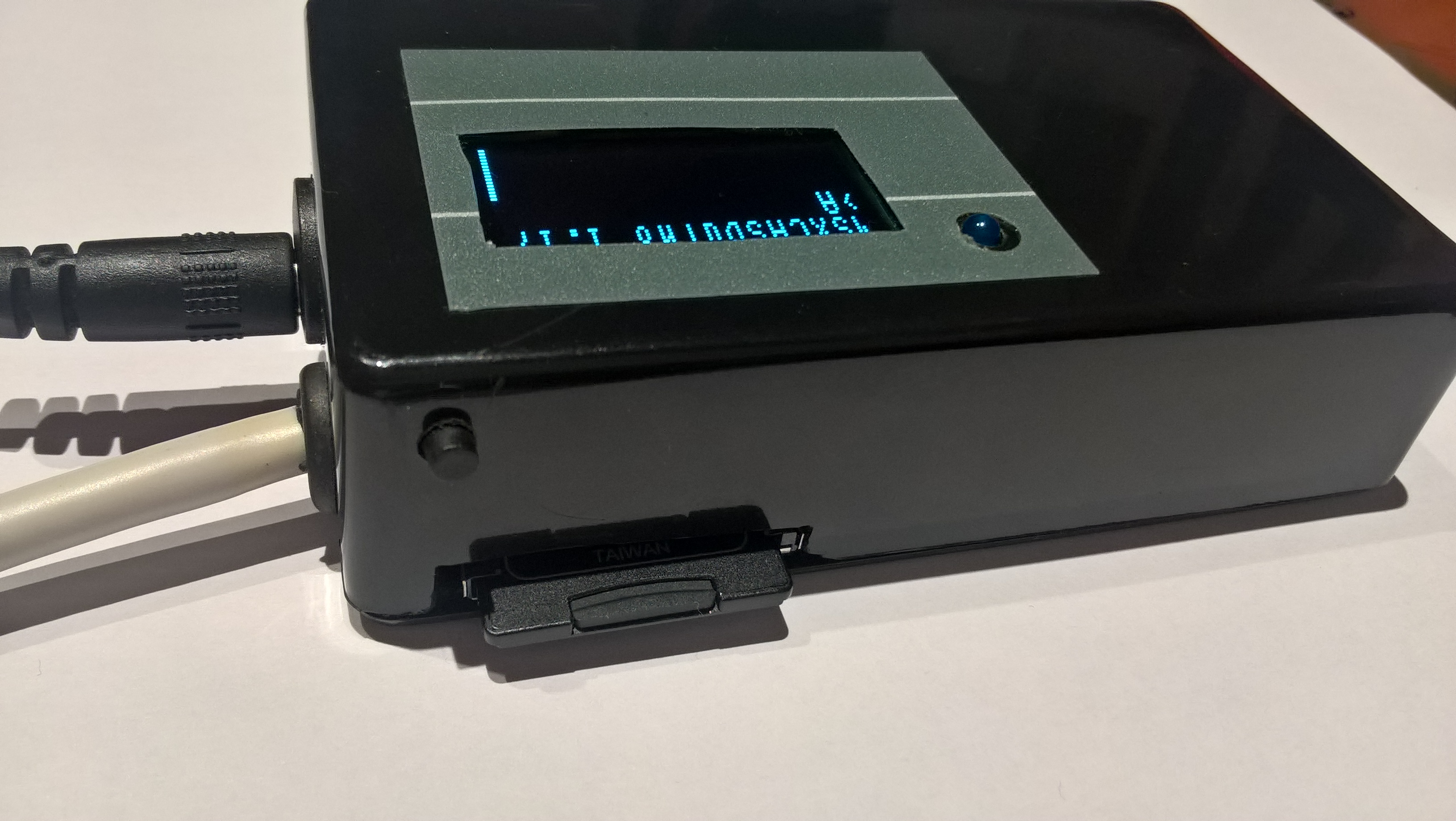

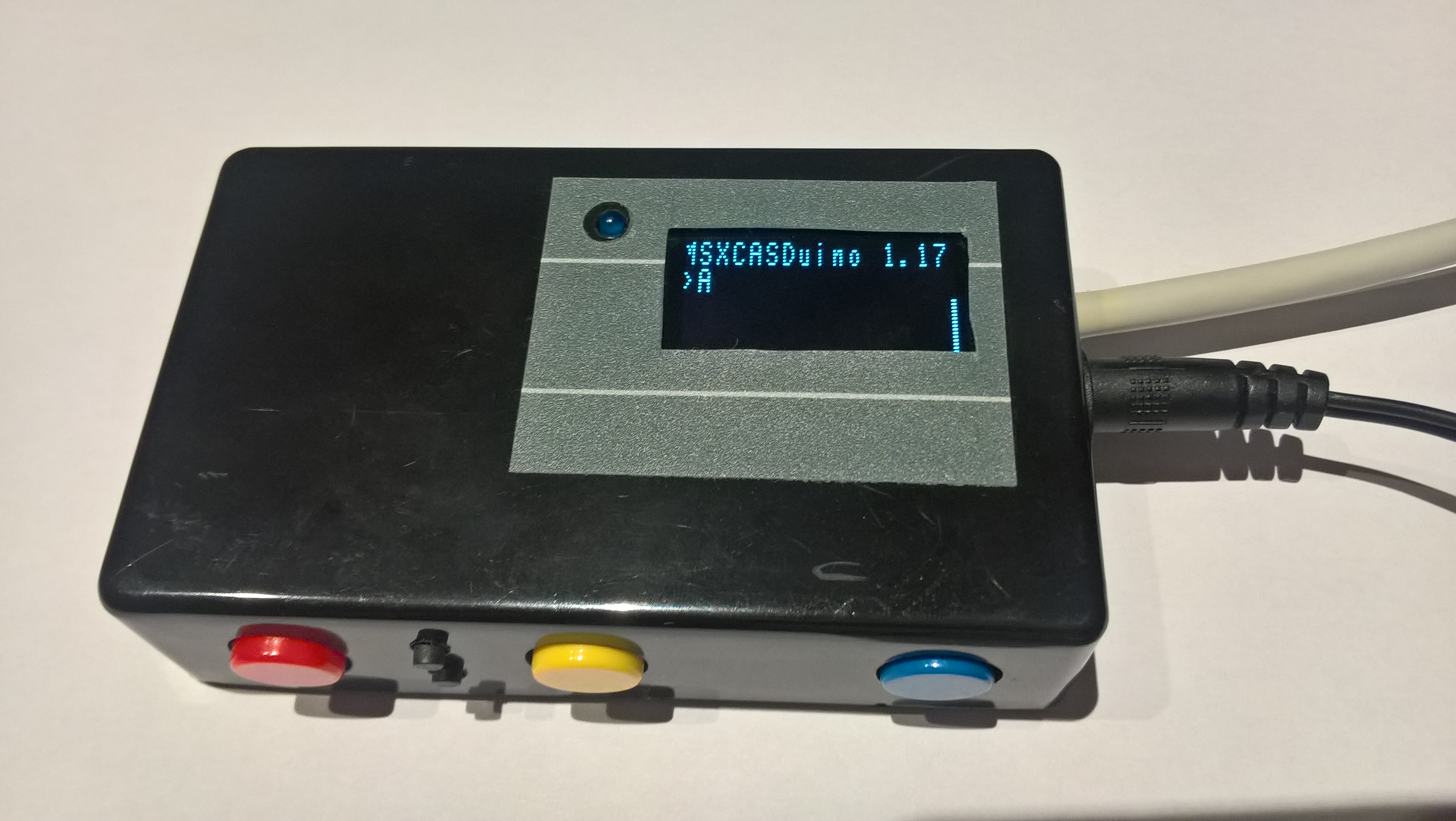

Le 26/01/2018 à 19h50

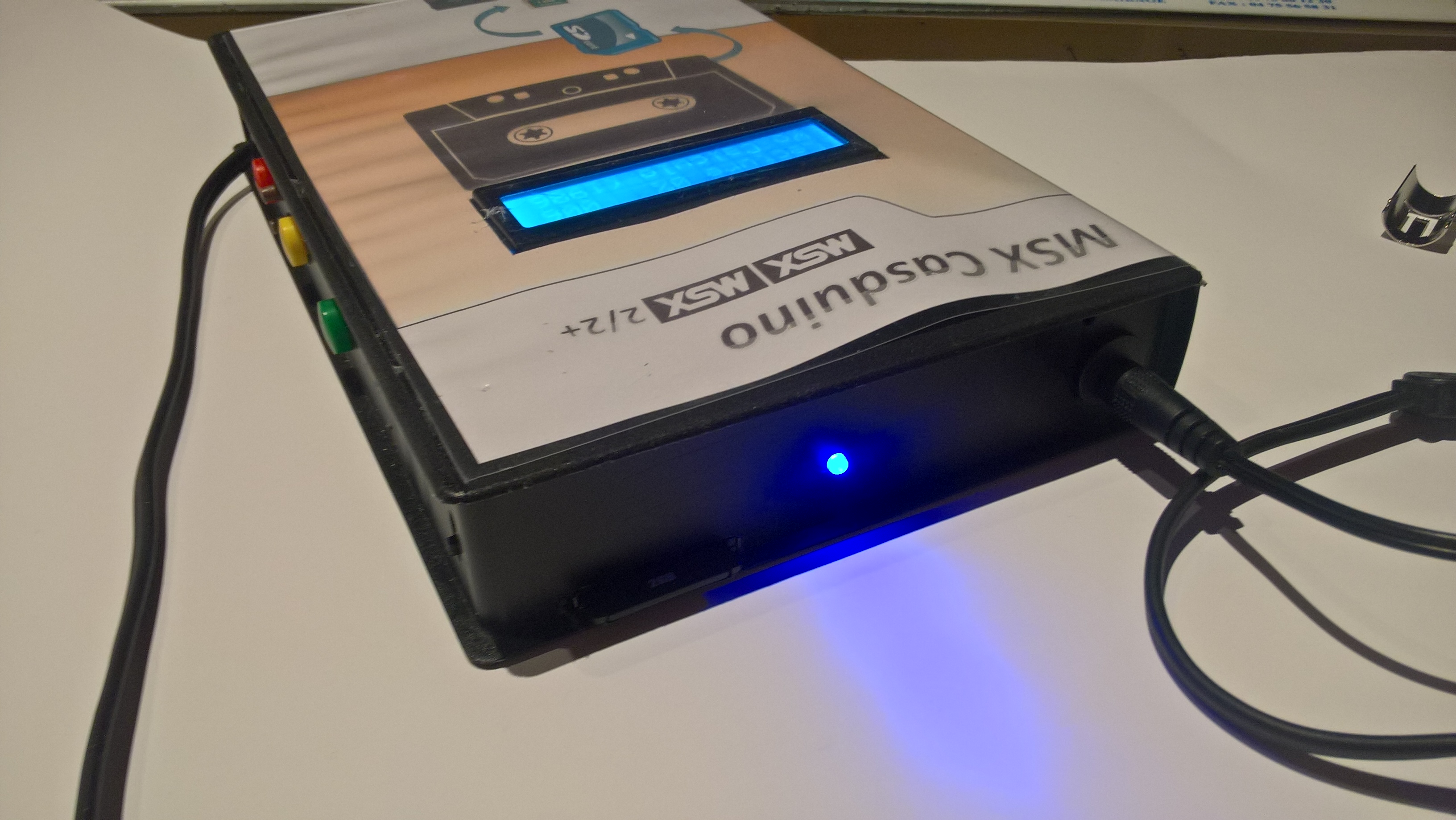

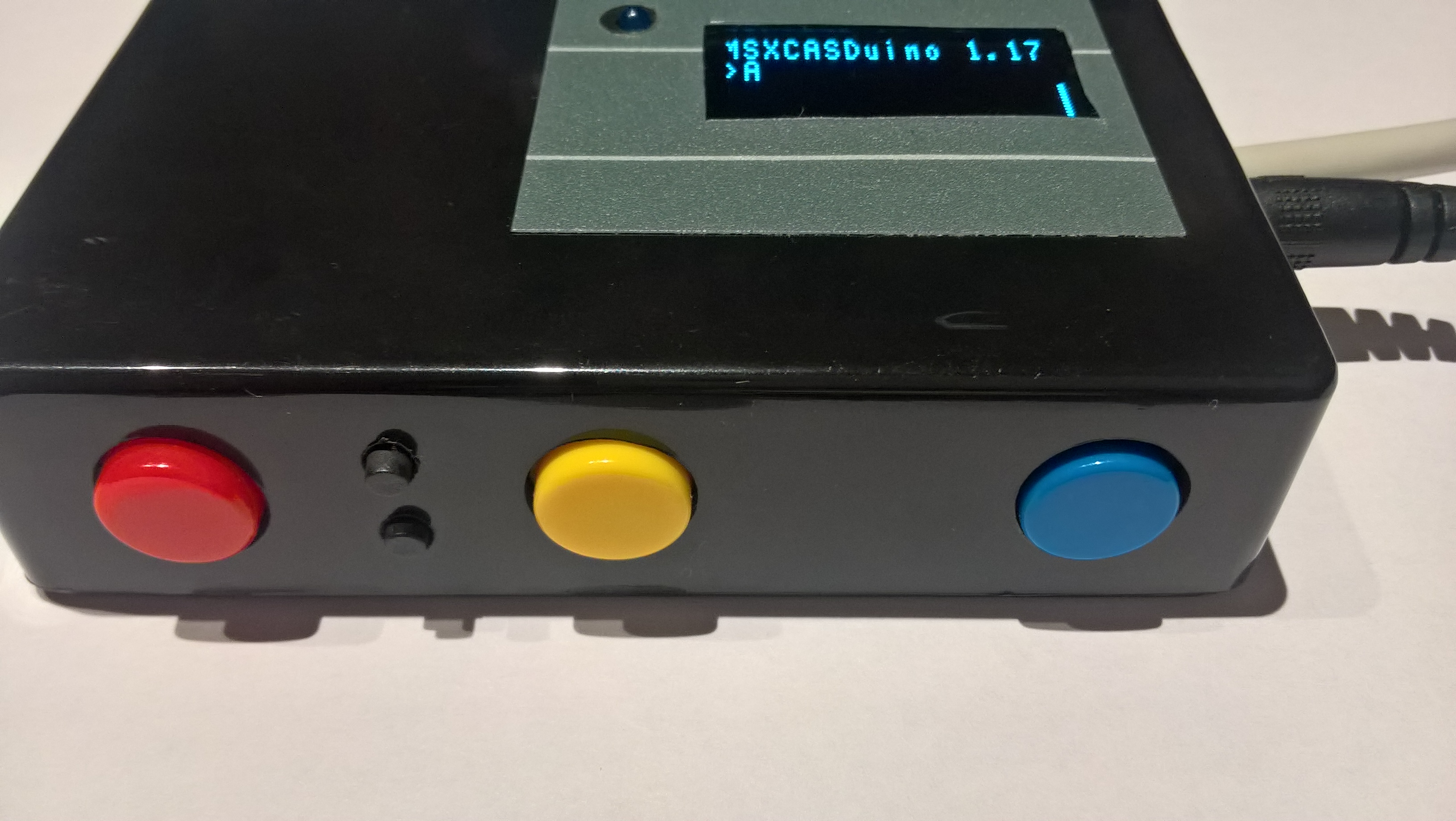

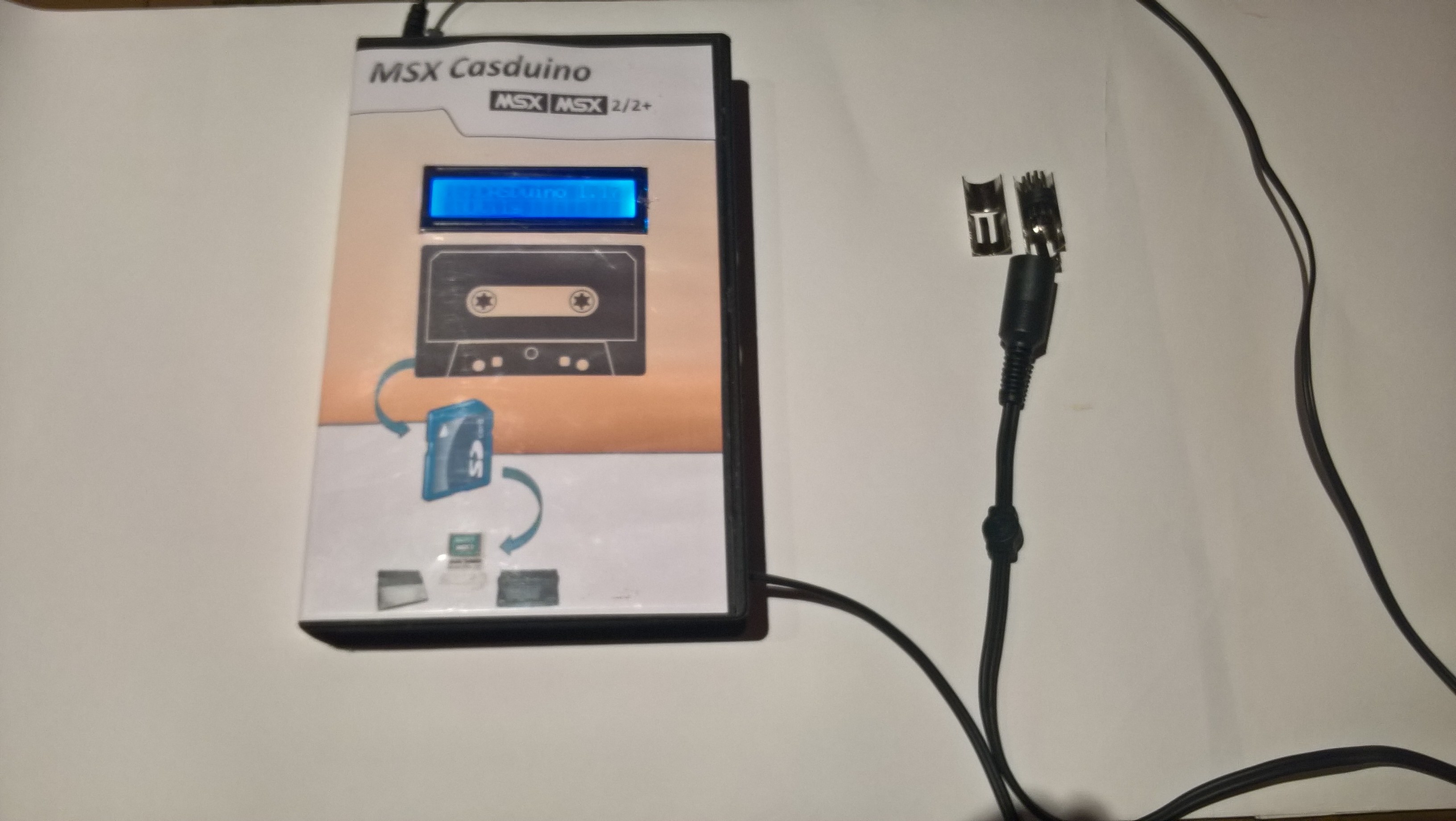

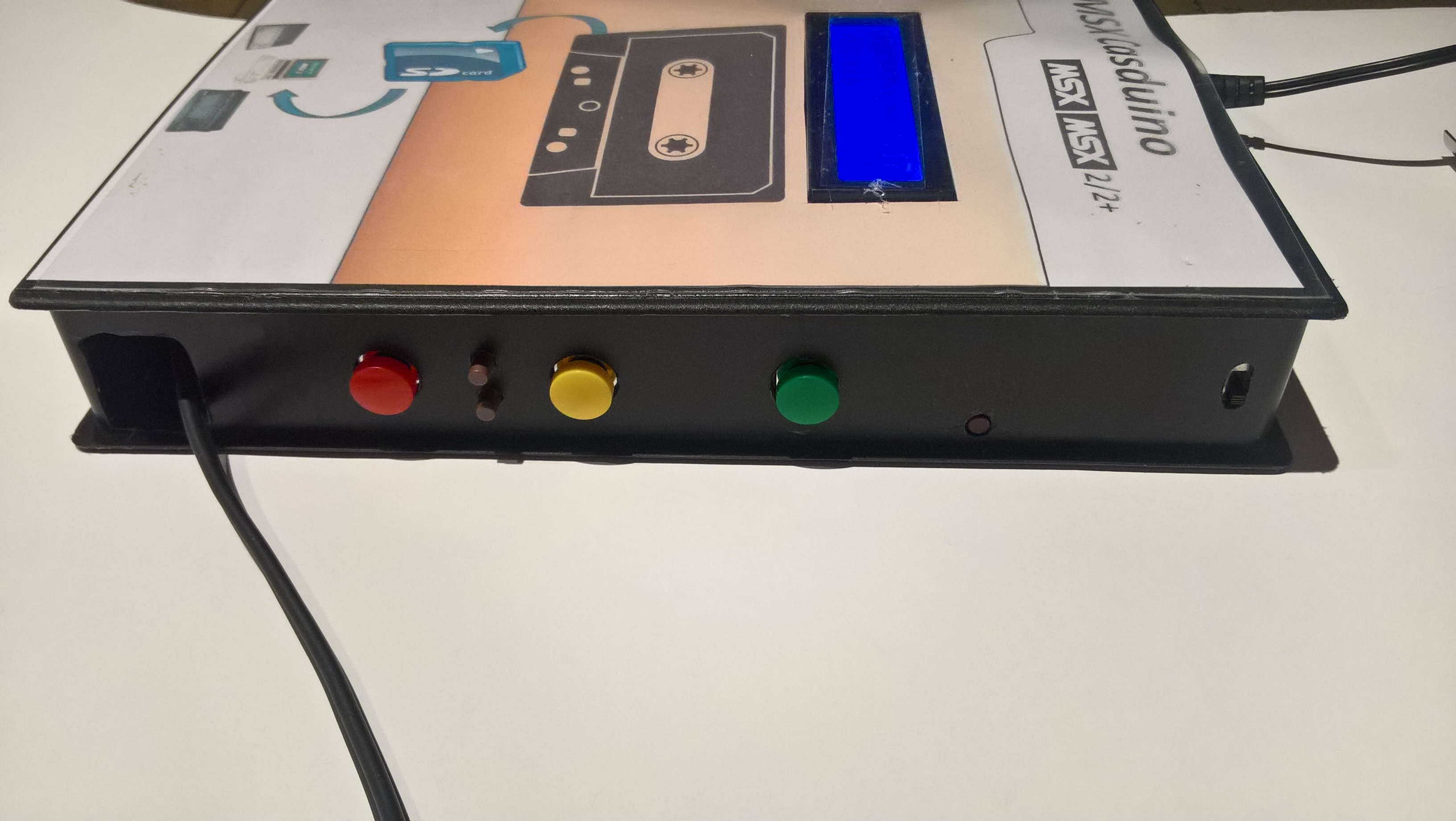

Voila j'ai fini mon boitier pour le MSX CASDUINO 1.17 modifié reste plus que le DIN K7 a souder.. :lol
Coté Boitier avec boutons , reset , Switch LED / LED+BUZZER / BUZZER
LED et SD CARD
FACADE LCD
et l'interieur pour ranger le cable DIN K7
Le 26/01/2018 à 19h57
Ça fait penser au décodeur pirate pour C+ a l'epoque :D
La boîte de mon cheris , c'était bien aussi :tea
Avec l'écran c'est top :siffle Edité par TurboSEB Le 26/01/2018 à 19h58

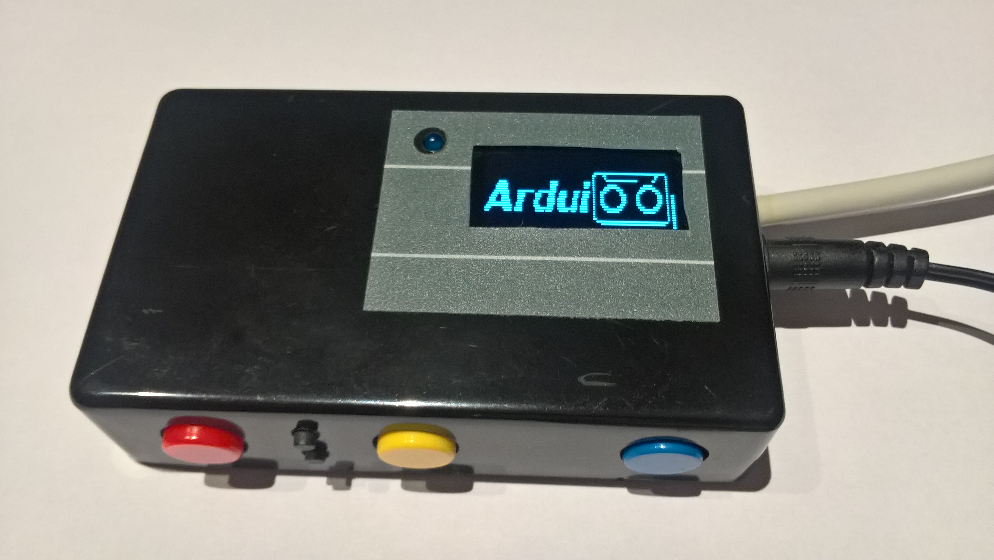

Le 04/02/2018 à 17h03
Salut
Ma nouvelle Creation ... le MINI DUINO format "IPOD"
et l'interieur ...

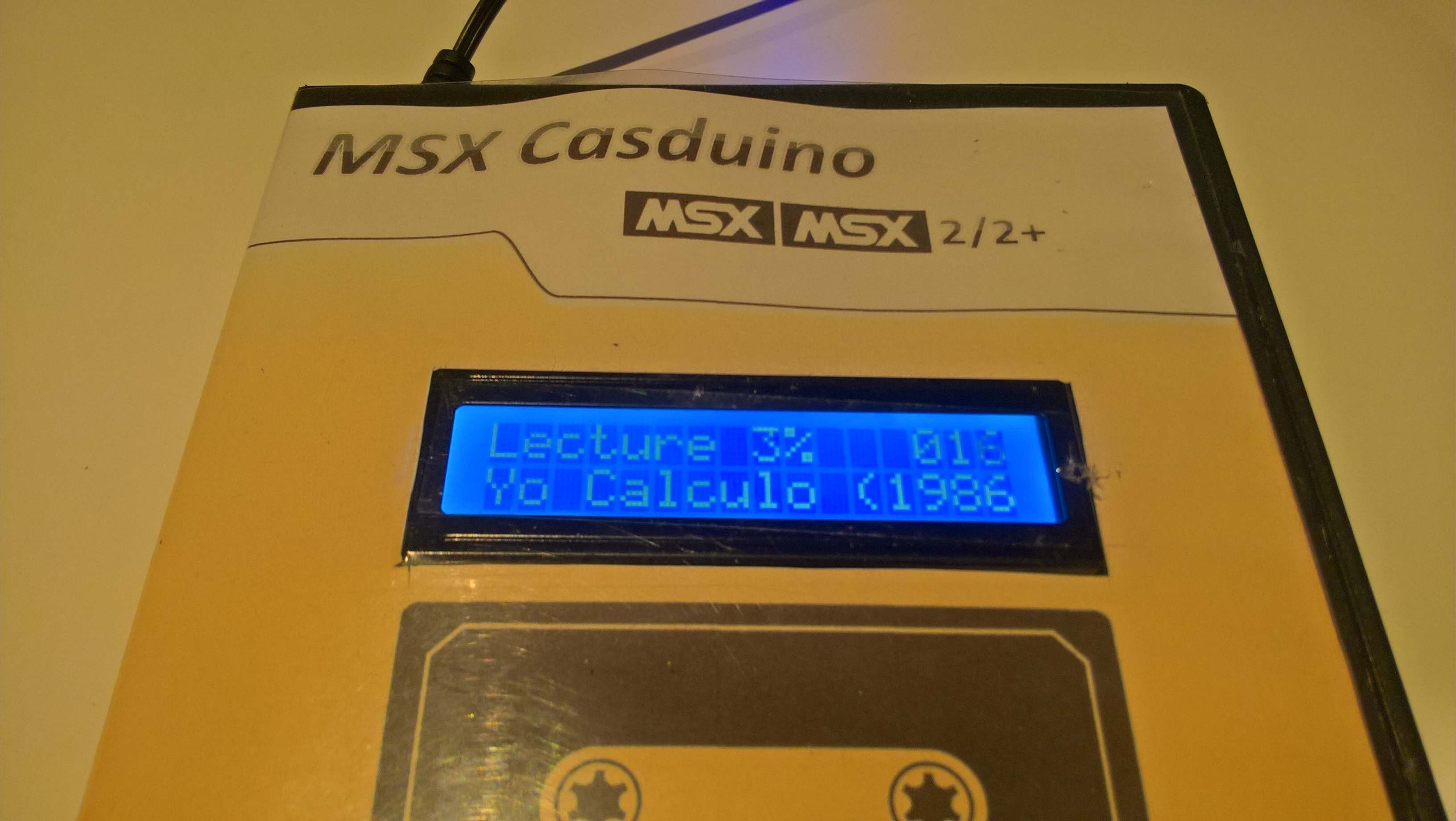

Messages: 1928
Le 10/08/2018 à 17h45
un projet qui ce termine en 2 versions..
CASDuino et TSXDuino
les deux versions sont des modules qui forment un tous
quelques modifs par rapport a la derniere version CASDuino 1.19 et TSXDuino 1.11
modif des logos en MSX CasDUINO et MSX TsxDUINO bug et correction voir photo et video..
et en video....

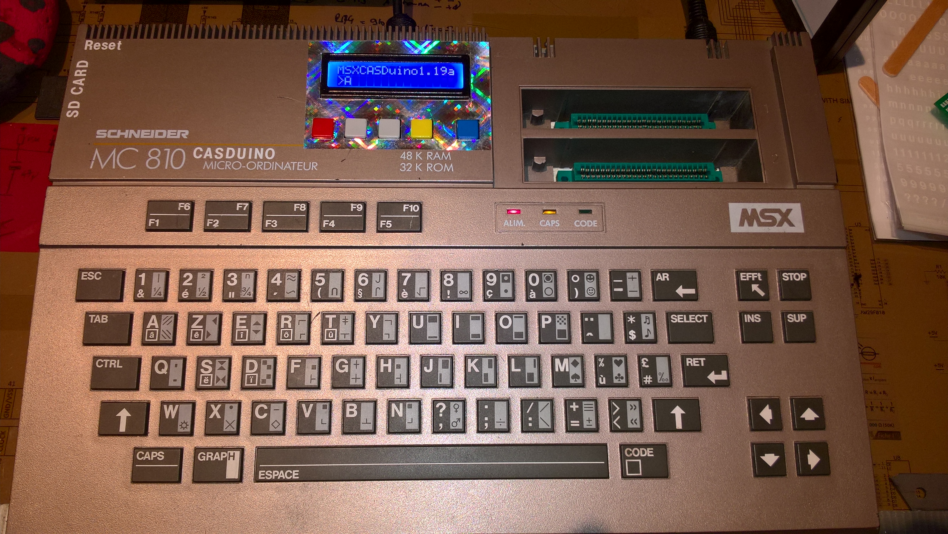

Le 12/08/2018 à 21h02
Impressionnant :glass
J'espère que ce sont pas les boîtiers définitif :lol:oups
C'est une idée pourquoi pas, que ça soit intégrable dans un format boîtier type lecteur 3"1/2 (sur une façade de Nms 8250 peut être)
J'imagine que la version CAS interessera plus de monde, d'autant plus que il doit certainement y avoir beaucoup de fichiers en commun :)
Ben TurboSeb ouais ca devrait etre les boitiers definitifs...
je l'ai integrer dans un MC810 de schneider ca marche impec... ;) ;) sur un MSX2 type 8250 ... bof avec la beer , la funrice ... pas la peine
et une version pour turboSeb... le MC810 CASDUINO... :lol :lol :lol
:p :p
:p :p
Le 12/08/2018 à 22h19
Bravo, c'est jolie :top
Donc une version sans boîtier, genre avec une rallonge pour l'écran et une plaquette 5 boutons avec file de rallonge est tout à fait envisageable :tea (pour ceux qui voudraient faire une intégration inside)
