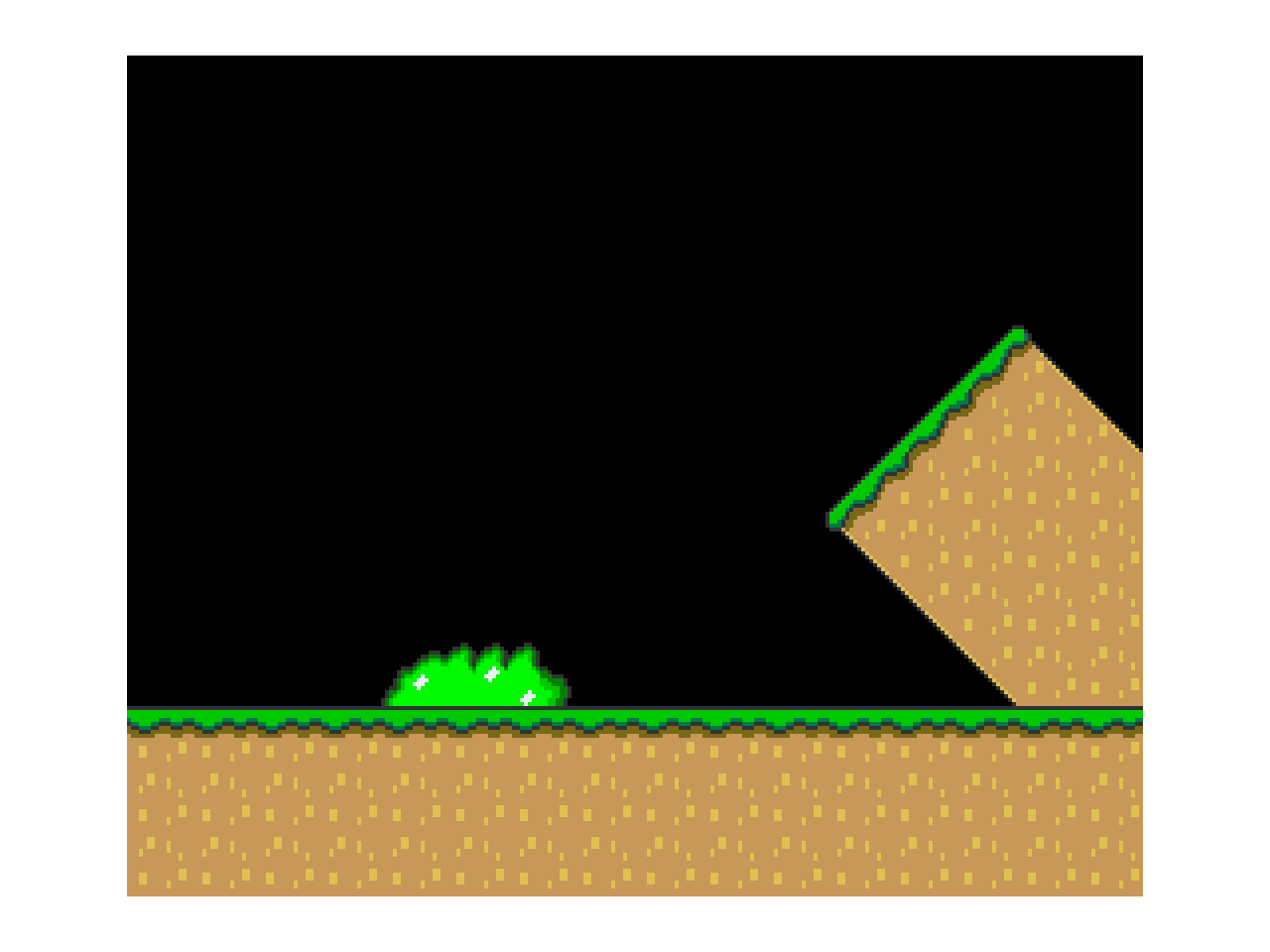

Après avoir abouti mon projet de "scroller" [Droite <=> Gauche] une infinité de pages vidéo par le biais du VDP Flash Pipeline, j'ai voulu mettre en application la possibilité d'un "jeu" avec un déroulement à la "USAS" ou les pages sont "Remplacées" et non pas "scrollées".
Pour faire plaisir à ma fille, je suis partie sur une mappe de "Super Mario Bros" mais à mesure de mes avancées, j'ai pas pu m'empêcher de flanquer le héro de "Caveman Ninja" sur ces décors complètement décalés :fou
Voici comment se présente la chose:

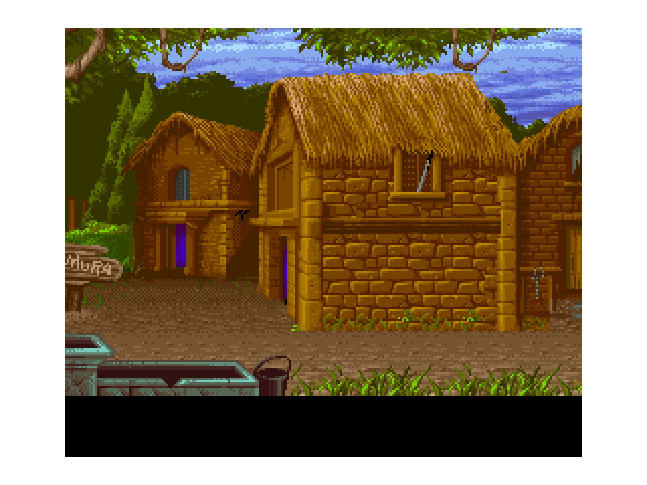

La première "image Vidéo" ALPHA est plaquée en Page Visible [ZERO]

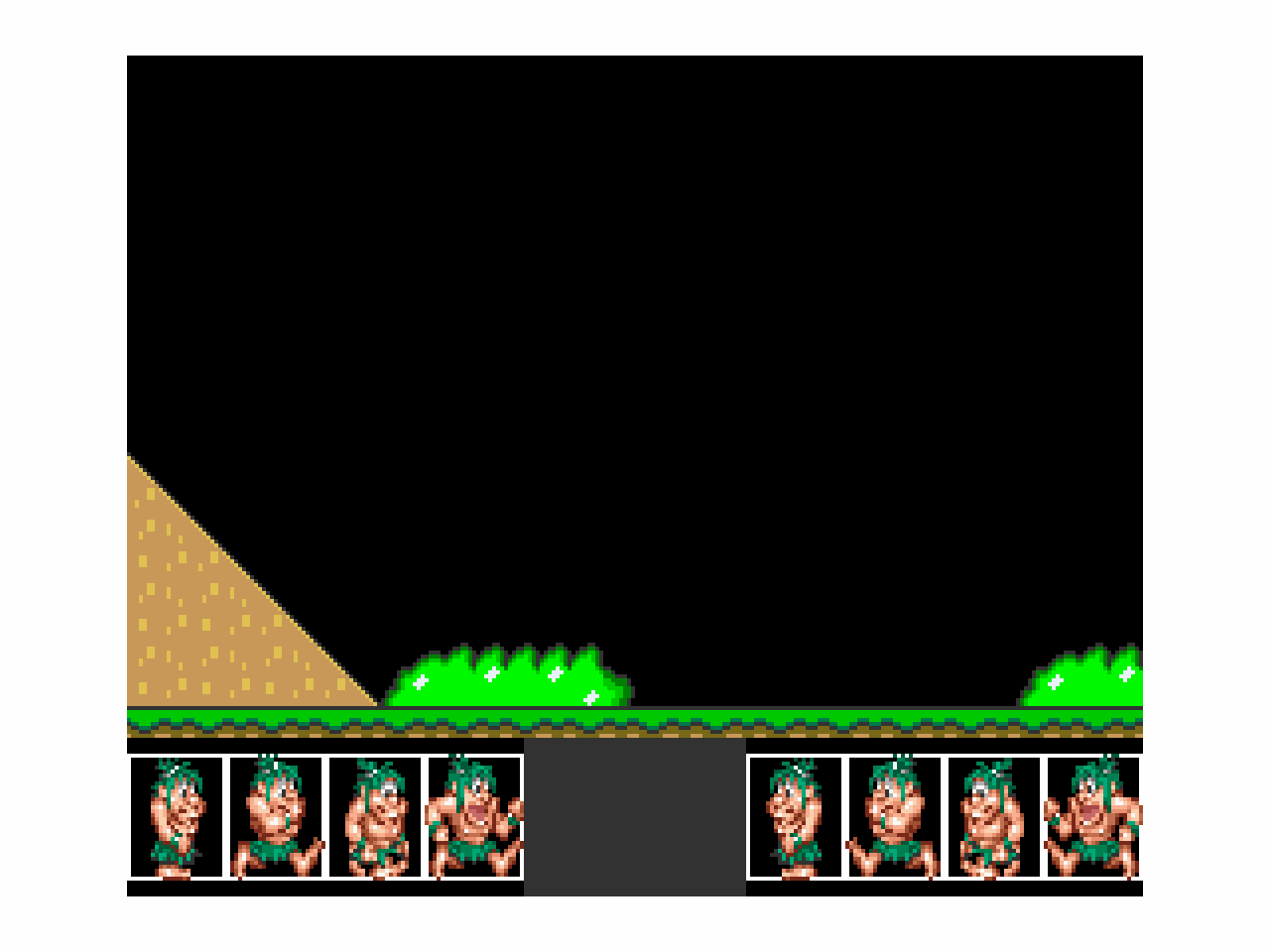

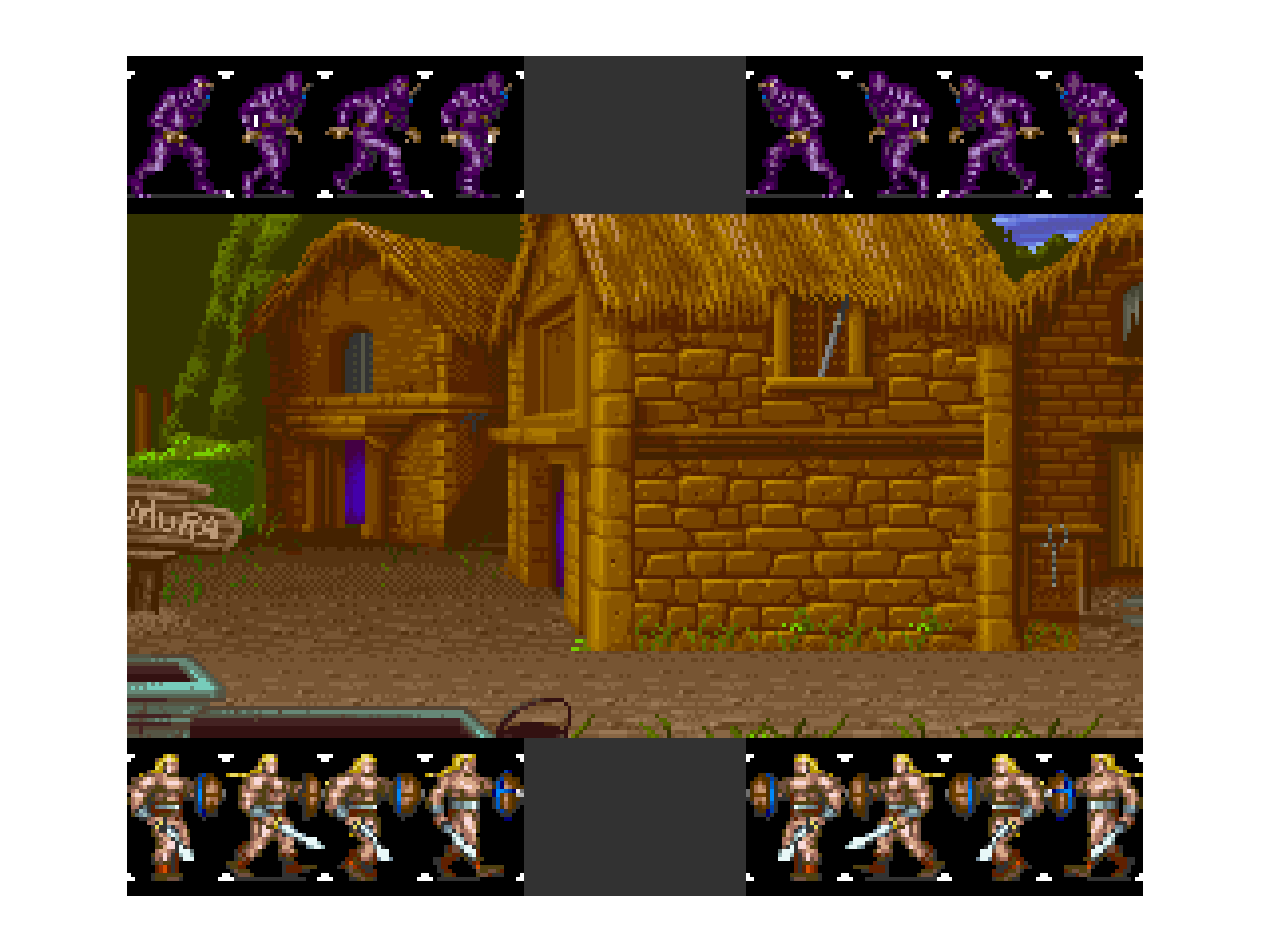

Toutes les autres "images vidéo" sont plaquées en page cachées [UN]
A partir de là, toutes les vidéos plaquées en page [UN] sont copiées en partie seulement depuis les coordonnées (0,0)-(255,171),1 TO (0,0),0
Ce qui à pour conséquence de "Copier/Coller" les graphismes du "Back Ground" en lieu et place de l'ancienne Page [ZERO].
Nb: De nombreux jeux Super Nintendo ont une approche "visuelle" similaire ce qui permet de les "imiter superficiellement" sans trop de difficultés.
Dans la vidéo ci dessous, j'ai volontairement placé les "Animations cachées en Page [UN]" pour les afficher en Page visible [ZERO].
Cela permet de visualiser ce qui se passe dans le Bloc de travail en temps réel et donc corriger plus aisément les éventuelles erreurs.
Que ce soit en chargeant une page par [Bload"image",s] ou encore par un [VDP Flash], je n'arrive pas à obtenir la transparence en pourtour du héro :(
Faudra que je trouve la solution à ce problème :(

pour la transparence il faut utiliser l'instruction COPY avec un TPSET :)
Messages: 5503
Le 04/03/2018 à 15h14
Merci beaucoup Jipe, ca fonctionne parfaitement avec TPSET :top

Voici l'ébauche de la prochaine mouture.
Les avancées sont les suivantes:
1) Toutes les valeurs ont été remplacées par des variables de sorte à pouvoir modeler le moteur à sa guise.
2) La qualité des images est corrigée en procédant de la facon suivante:
a) Je prépare l'arrière plan en 256 X 212
b) Je fais rentrer les 8 sprites dans les cases déterminées.
c) Je {Taille la zone de travail] en 320 X 240
d) Je [Redimensionne l'image] en 1280 X 960 en choisissant l'option [Proche voisin] et non pas [Meilleur Qualité]
Au final, les étapes a,b,c et d permettent de flasher une image "nette" avec un contenu affichable en 256 X 212 parfaitement centrée "dans le VDP".
3) Transition des pages pendant les sauts
4) Le Flash ne jure plus grâce au "bords blancs"
A venir:
1) correction d'un bug mineur d'affichage
2) support d'un second joueur "Ninja" T=STICK(1) !
3) déplacement en profondeur "Haut" "Bas" tout en conservant le "Saut" (a la facon de King of Dragon)
4) Saut en "cloche" au lieu de saut en "pyramide"
Pour le Fun, voici le listing provisoire:

Edit: Voici en images comment se traduit les points a,b,c et d:
L'image impaire qui s'affiche en page 1:
Elle contient le Tampon de la zone jouable, les "animes" de deux heros ainsi que les "blocs de travail" permettant de transformer les "animes" en pseudo sprites!
L'image Paire qui s'affiche en page visible 0:
Elle contient l'entièreté des décors c'est a dire les zones jouables mais aussi les zone que le héro ne peut pas atteindre et qui ne sont là que pour remplir l'écran comme de nombreux jeux.
Edité par igal Le 08/03/2018 à 09h22

1530 RETURN
1598 '*********************BAS GAUCHE***********************
1599 'MB definit le nombre de boucle saut maximum.
1600 MB = 2 : G=1 : D = 0
1601 'Verifie la limite du seuil du sol [BAS]
1602 IF Y > YA*33 THEN RETURN
1603 'Permet l animation du [HERO] par incrementation de 25 pixels
1604 DR = DR + 25 : IF DR = 100THEN DR = 0
1611 'Incremente X et Y permettant la diagonale [BAS GAUCHE]
1612 Y = Y + YA : X = X - XA
1615 'Si le bord [GAUCHE] est atteint alors aller flasher en ligne 300
1616 IF X<4 THEN COPY (X-XA,Y-YA) - (X+AH+XB,Y+AV+YB),1 TO (X-XA,Y-YA),0 : X=240 : GOSUB 4000
1617 'Mise en Tampon du [Back ground]/[Hero]=> Puis affiche tout en page [ZERO]
1618 COPY (X-XA,Y-YA)-(X+AH+XB,Y+AV+YB),1 TO (TA,TC),0
1620 COPY (DR+IH,AO)-(DR+24+IH,AB),1 TO (TA+XA,TC+YA),0,TPSET
1622 COPY (TA,TC)-(TB,TD),0 TO (X-XA,Y-YA),0
1629 'Fin de la boucle [BAS GAUCHE]
1630 RETURN
1698 '**********************Gauche*****************************
1699 'MB definit le nombre de boucle saut maximum.
1700 MB = 5 : G = 1 : D = 0
1703 'Permet l animation du [HERO] par incrementation de 25 pixels
1704 DR = DR + 25 : IF DR = 100THEN DR = 0
1707 'Si la [BARRE ESPACE] utilisee alors => 2000
1708 IF STRIG (0) THEN GOSUB 2000
1709 'Si le bord [GAUCHE] est atteint alors aller flasher en ligne 300
1710 IF X<4 THEN COPY (X-XA,Y-YA) - (X+AH+XB,Y+AV+YB),1 TO (X-XA,Y-YA),0 : X=240 : GOSUB 4000
1711 'Desincremente X permettant le deplacement vers la gauche
1712 X = X - XA
1717 'Mise en Tampon du [Back ground]/[Hero]=> Puis affiche tout en page [ZERO]
1718 COPY (X-XA,Y-YA)-(X+AH+XB,Y+AV+YB),1 TO (TA,TC),0
1720 COPY (DR+IH,AO)-(DR+24+IH,AB),1 TO (TA+XA,TC+YA),0,TPSET
1722 COPY (TA,TC)-(TB,TD),0 TO (X-XA,Y-YA),0
1729 'Fin de la Boucle [GAUCHE]
1730 RETURN
1798 '**********************HAUT GAUCHE**********************
1799 'MB definit le nombre de boucle saut maximum.
1800 MB = 10 : G = 1: D = 0
1801 'Si Y est inférieur a [UN] alors retour a la boucle
1802 IF Y < YA*24 THEN RETURN
1809 'Si le bord [GAUCHE] est atteint alors aller flasher en ligne 300
1810 IF X<4 THEN COPY (X-XA,Y-YA) - (X+AH+XB,Y+AV+YB),1 TO (X-XA,Y-YA),0 : X=240 : GOSUB 4000
1811 'Si la [BARRE ESPACE] utilisee alors => 2000
1812 IF STRIG (0) THEN GOSUB 2000
1813 'Permet l animation du [HERO] par incrementation de 25 pixels
1814 DR = DR + 25 : IF DR = 100THEN DR = 0
1815 'Desincremente X et Y permettant la diagonale [HAUT GAUCHE]
1816 X = X - XA : Y = Y - YA
1817 'Mise en Tampon du [Back ground]/[Hero]=> Puis affiche tout en page [ZERO]
1818 COPY (X-XA,Y-YA)-(X+AH+XB,Y+AV+YB),1 TO (TA,TC),0
1820 COPY (DR+IH,AO)-(DR+24+IH,AB),1 TO (TA+XA,TC+YA),0,TPSET
1822 COPY (TA,TC)-(TB,TD),0 TO (X-XA,Y-YA),0
1829 'Fin de la boucle [HAUT GAUCHE]
1830 RETURN
1998 '******************SAUT NUANCE*************************
1999 ' Si le [HERO] est trop haut alors RETURN
2000 IF Y < 100 THEN RETURN
2001 'Si le nombre de [CYCLES de SAUT SB] atteint [MB] alors 2100
2002 IF SB = MB THEN 2091 ELSE SB = SB + 1
2021 'Boucle de [SAUT PHASE MONTANTE]
2022 S=STICK(0):ONS+1GOTO 2030,2040,2050,2060,2064,2066,2068,2070,2080:GOTO2022
2029 '[STATIQUE]
2030 GOTO2081
2039 '[HAUT]
2040 GOTO2081
2049 '[HAUT DROITE]/Pieds elances droite
2050 DR = 25 : GR = 0 : X = X+4 : GOTO2081
2059 '[DROITE]/Pieds elances droite
2060 DR = 25 : GR = 0 : X = X+4 : GOTO2081
2063 '[DOITE BAS]/Pieds elances droite
2064 DR = 75 : GR = 0 : X = X+4 : GOTO2081
2065 '[BAS]
2066 GOTO2081
2067 '[BAS GAUCHE]/ Pieds elances gauche
2068 DR = 75 : GR = IH : X = X-4 : GOTO2081
2069 '[GAUCHE]/Pieds elances gauche
2070 DR = 25 : GR = IH : X = X-4 : GOTO2081
2079 '[GAUCHE HAUT]/Pieds elances gauche
2080 DR = 25 : GR = IH : X = X-4 : GOTO2081
2081 IF X>240 THEN COPY (X-XA,Y-YA) - (X+AH+XB,Y+AV+YB),1 TO (X-XA,Y-YA),0 : X=4 : GOSUB 4000
2082 IF X<4 THEN COPY (X-XA,Y-YA) - (X+AH+XB,Y+AV+YB),1 TO (X-XA,Y-YA),0 : X=240 : GOSUB 4000
2083 Y = Y - YB*2
2084 COPY (X-XA,Y)-(X+AH+XB,Y+YA+AV+YB),1 TO (TA,TC),0
2086 COPY (DR+GR,AO)-(DR+24+GR,AB),1 TO (TA+XA,TC),0,TPSET
2088 COPY (TA,TC)-(TB,TD),0 TO (X-XA,Y),0
2090 GOTO2002
2091 S=STICK(0):ONS+1GOTO 2092,2092,2093,2093,2093,2092,2093,2093,2093:GOTO2091
2092 GOTO 2095
2093 X = X + 4 : GOTO 2095
2094 X = X - 4 : GOTO 2095
2095 COPY (X-XA,Y)-(X+AH+XB,Y+YA+AV+YB),1 TO (TA,TC),0
2096 COPY (DR+GR,AO)-(DR+24+GR,AB),1 TO (TA+XA,TC),0,TPSET
2097 COPY (TA,TC)-(TB,TD),0 TO (X-XA,Y),0
2098 IF X>240 THEN COPY (X-XA,Y-YA) - (X+AH+XB,Y+AV+YB),1 TO (X-XA,Y-YA),0 : X=4 : GOSUB 4000
2099 IF X<4 THEN COPY (X-XA,Y-YA) - (X+AH+XB,Y+AV+YB),1 TO (X-XA,Y-YA),0 : X=240 : GOSUB 4000
2100 IF SB = 0 THEN 3000 ELSE SB = SB - 1
2109 'Boucle de [SAUT PHASE DESCENDANTE]
2110 S=STICK(0):ONS+1GOTO2120,2130,2140,2150,2160,2170,2180,2190,2200:GOTO2110
2119 '[STATIQUE]
2120 GOTO 2220
2129 '[HAUT]
2130 GOTO 2220
2139 '[HAUT DROITE]/Pieds elances droite
2140 DR = 25 : GR = 0 : X = X+4 : GOTO 2220
2149 '[DOITE]/Pieds elances droite
2150 DR = 25 : GR = 0 : X = X+4 : GOTO 2220
2159 '[DROITE BAS]/Pieds elances
2160 DR = 75 : GR = 0 : X = X+4 : GOTO 2220
2169 '[BAS]
2170 GOTO 2220
2179 '[BAS GAUCHE]/Pieds elances gauche
2180 DR = 75 : GR = IH : X = X-4 : GOTO 2220
2189 '[GAUCHE]/Pieds elances gauche
2190 DR = 25 : GR = IH : X = X-4 : GOTO 2220
2199 '[HAUT GAUCHE]/Pieds elances gauche
2200 DR = 25 : GR = IH : X = X-4 : GOTO 2220
2220 COPY (X-XA,Y-YA)-(X+AH+XB,Y+YA+AV+YB),1 TO (TA,TC),0
2230 COPY (DR+GR,AO)-(DR+24+GR,AB),1 TO (TA+XA,TC+8),0,TPSET
2240 COPY (TA,TC)-(TB,TD),0 TO (X-XA,Y-YA),0
2242 IF X>240 THEN COPY (X-XA,Y-YA) - (X+AH+XB,Y+AV+YB),1 TO (X-XA,Y-YA),0 : X=4 : GOSUB 4000
2244 IF X<4 THEN COPY (X-XA,Y-YA) - (X+AH+XB,Y+AV+YB),1 TO (X-XA,Y-YA),0 : X=240 : GOSUB 4000
2250 Y = Y + YB*2 : GOTO 2100
3000 RETURN:'XA = 4 : YA = 4 : RETURN
3998 'Flash de l image 0 sur la page 0
3999 'RS 232 => FLASH IMAGE + ou -
4000 SETPAGE1:COPYSCREEN:COPY(0,0)-(255,211),1TO(0,0),0,TPSET:SETPAGE0:SETVIDEO2,0,0
4009 'attente de l image impaire
4010 IF INKEY$<>"f"THEN 4010
4018 'Flash de l image 1 en page 1
4019 'Extinction du VDP
4020 DEFUSR =&H41 : A = USR (0)
4029 'RS 232 => FLASH IMAGE + ou -
4030 SETPAGE1
4039 'VDP Flash
4040 COPYSCREEN
4049 'Retour en page 0
4050 SETPAGE0
4059 'Attente que le VDP termine sa COPIE en page [ ZERO ]
4060 IF VDP (-2) AND 1 THEN 4060
4069 'Allumage du VDP
4070 DEFUSR =&H44 : A = USR (0)
4079 'Retour
4080 RETURN
