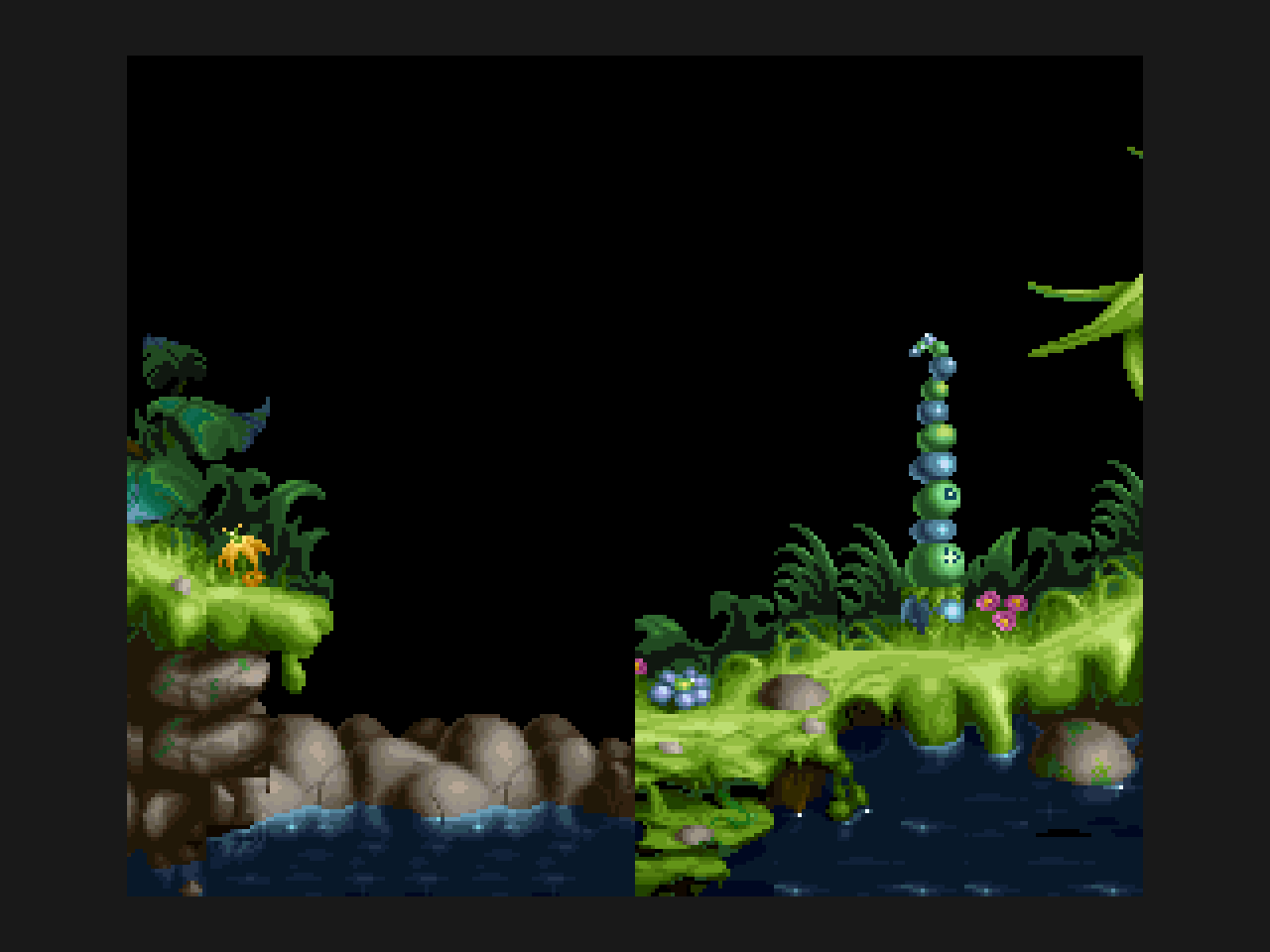

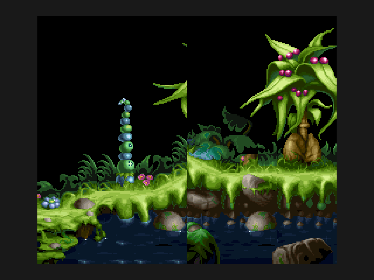

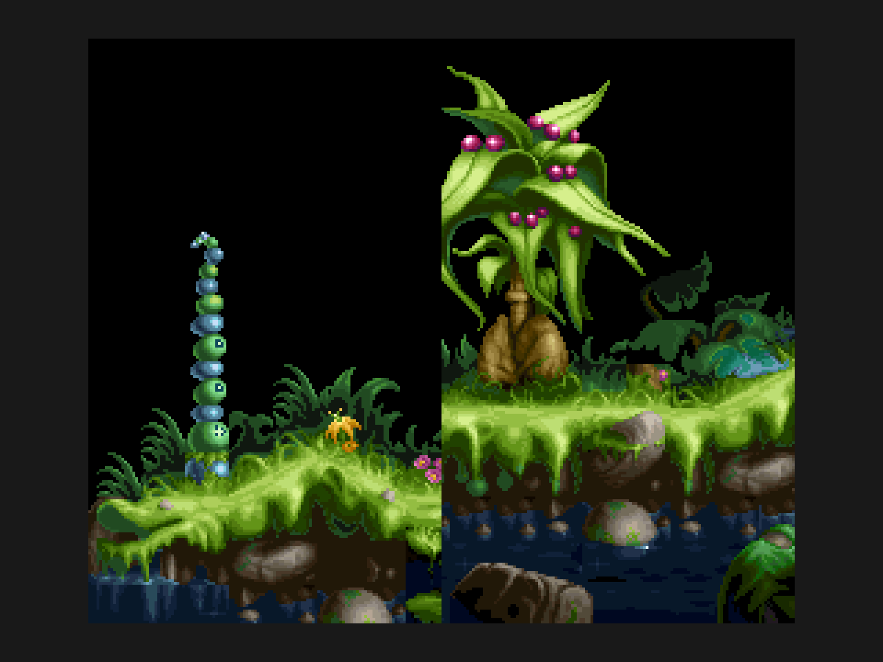

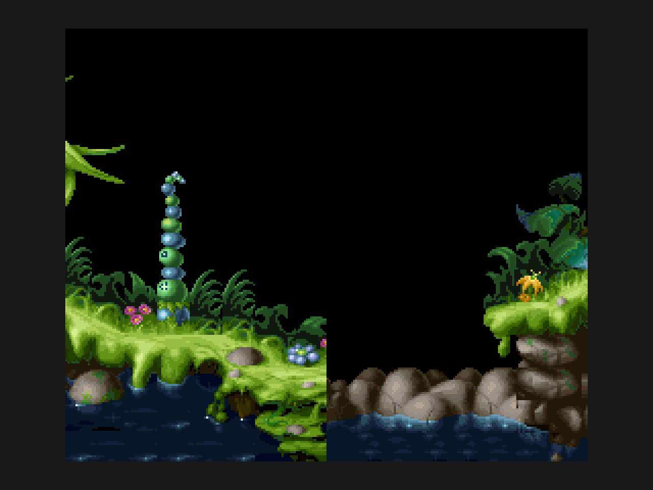

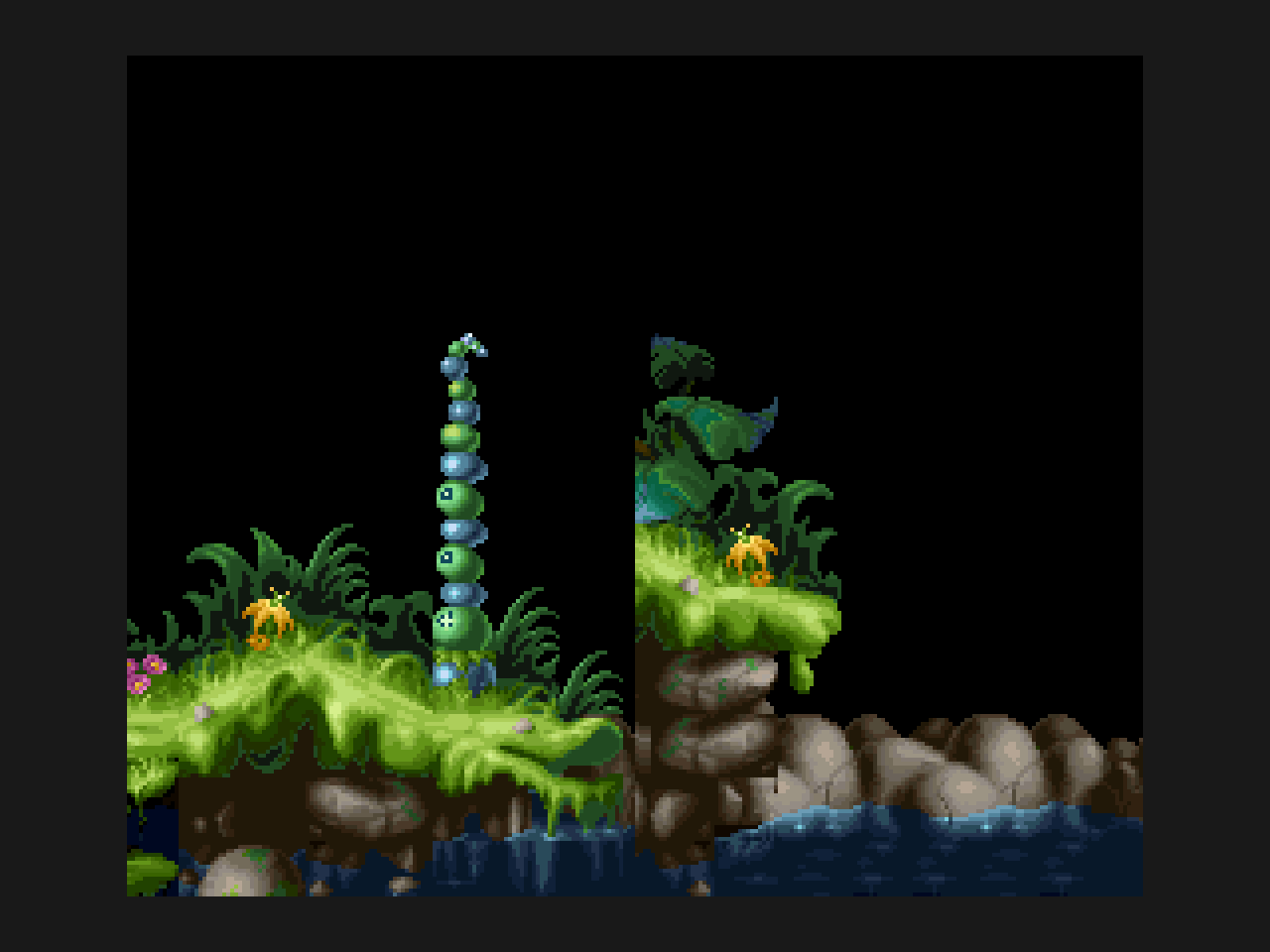

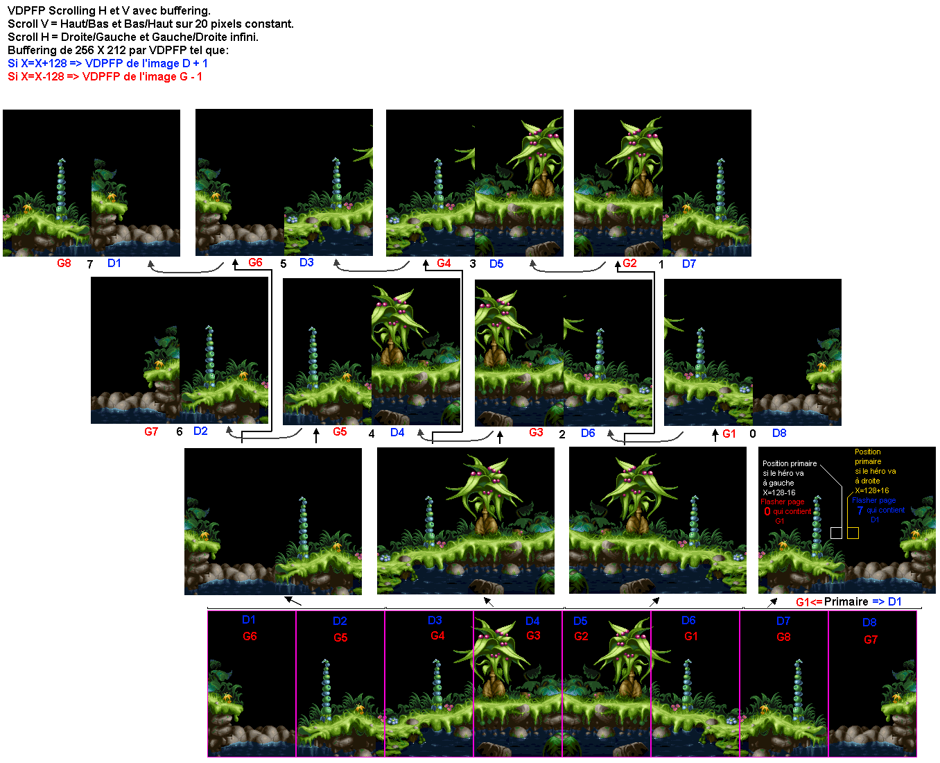

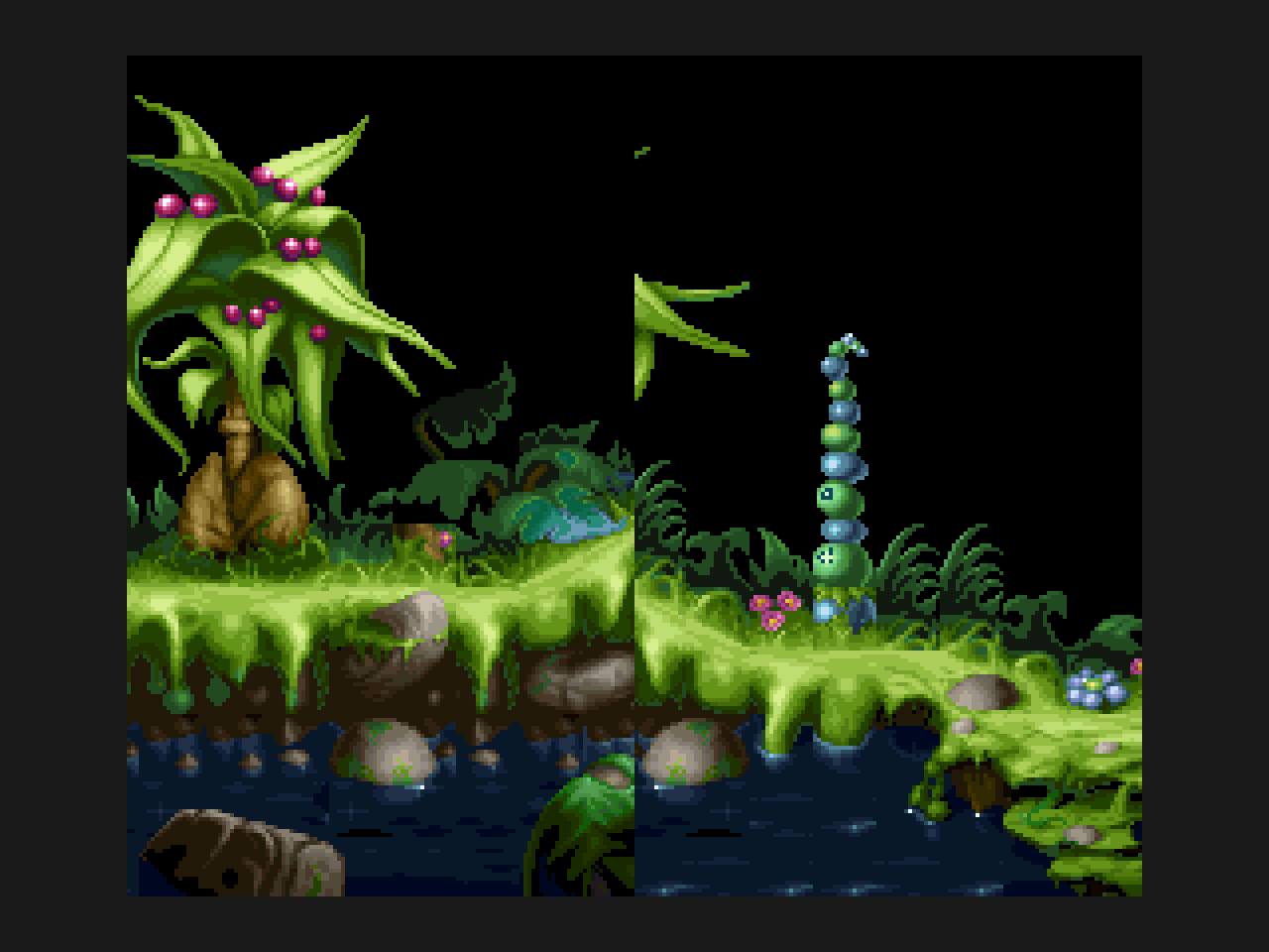

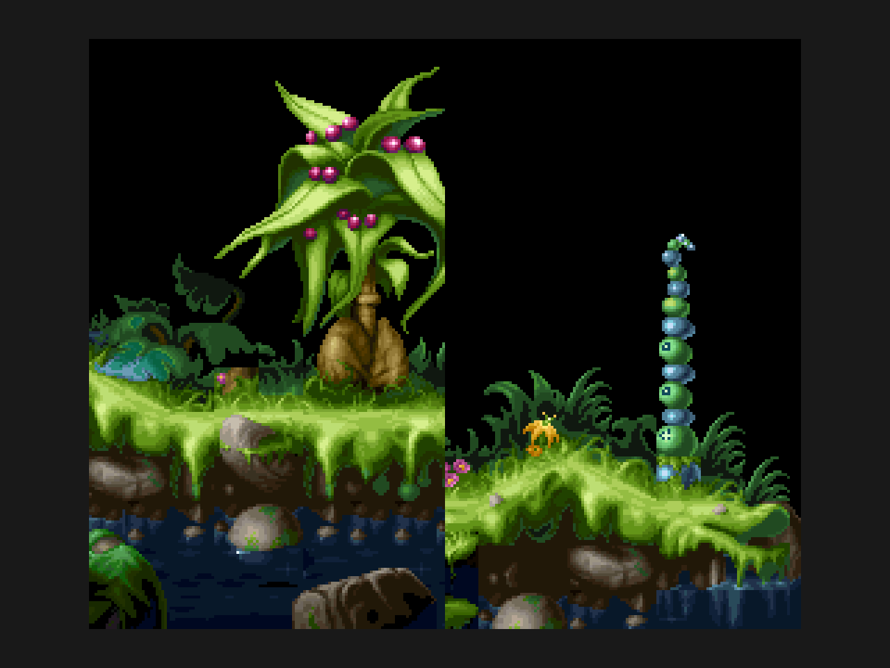

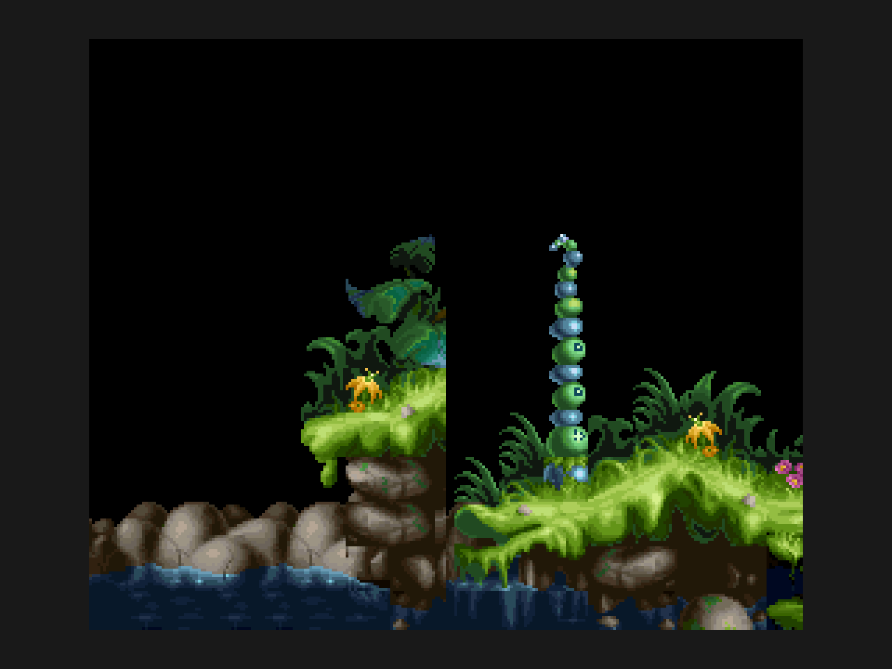

Voici une autre approche VDPFP avec buffering des décors sur la droite et sur la gauche du héro simultanément.
A la différence de l'approche habituelle qui consiste à "buffériser" une seule direction du scroll (habituellement la droite) et qui de facto rend impossible le scrolling dans le sens inverses et donc empêche un retour sur ses pas, cette technique rend possible le scrolling dans les deux sens :top
En effet, pour permettre un scrolling dans les deux sens, il faut impérativement avoir "stocké" les décors de "droite <et> gauche" simultanément quelque part!
Avant d'aller plus loin dans les explications, voici en image, la mise en pratique de la technique.
L'image panoramique tout en bas:
Il s'agit du panorama de l'image source en l’occurrence un stage de Rayman.
Nb: Il est prévu que le fond soit en Color Zéro pour "superimposer" un décors de fond en arrière plan :D
Juste au dessus:
Une première étape consiste à découper le niveau en block de 256X212.
Nb: J'ai décidé arbitrairement que le Héro apparaîtra sur la page tout à droite nommée "Page Primaire".
Nb2: Si le premier [Input] est la direction [Droite] alors X (le héro) s'affichera tel que X=128+largeur quelconque du Sprite.
Nb3: Si le premier [Input] est la direction [Gauche] alors X (le héro) s'affichera tel que X=128-largeur quelconque du Sprite.
Encore plus haut (Les images numérotées 0,1, 2, etc...):
Nous entrons dans le vif du sujet :p
Ici, il est nécessaire de [Déconstruire] les décors de telle sorte à ce que chaque page à crescendo contienne les [Décors Droite+ Décors Gauche] de la page sur laquelle se trouve à l'instant [T] le héro!
Concrètement:
Le héro héro prend naissance sur la page [Primaire] avec premier [Input Droite]!
L'image à VDPFP est donc la page 7 qui contient => D1 (décors devant scrollés à droite) mais aussi G8 (décors disparaissant à la gauche de l'écran)
En conclusion:
La déconstruction d'une mappe nécessite le double d'images qu'à son original soit 8 pages à flasher pour 4 pages de large à l'origine de la mappe.
Une page Primaire désignée arbitrairement est primordiale afin de débuter la déconstruction des décors.
La déconstruction se fait ainsi:
Page 0 contient G1 / D8
Page 1 contient G2 / D7
Page 2 contient G3 / D6
Page 3 contient G4 / D5
Page 4 contient G5 / D4
Page 5 contient G6 / D3
Page 6 contient G7 / D2
Page 7 contient G8 / D1
J'essaierai de mettre cela en pratique dans les semaines qui viennent et poster une vidéo en fonctionnement avec la super impose en arrière plan ;)

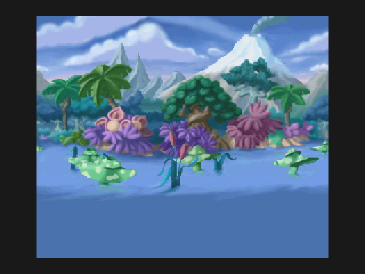

Voici l'image d'arrière plan à utiliser en super-impose.
Edité par igal Le 01/12/2018 à 18h00
Messages: 5503
Le 01/12/2018 à 17h56
Voici un pack contenant toutes les images à VDPFP ainsi que le Background à afficher en arrière plan par le biais de la Superimpose.
Rayman VDPFP 001.zip
Nb: La partie en Noir doit être considérée comme transparente. La partie Gris foncé est perçu comme du Noir pour la palette MSX ;)
Voici les images à VDPFP:
Voici l'image à superimposer:
Voici l'image à afficher sur MSX en Screen 8, Screen 10 ou encore Screen 12.

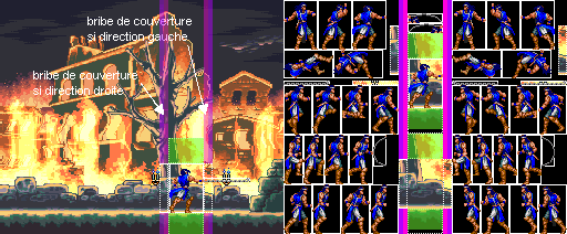

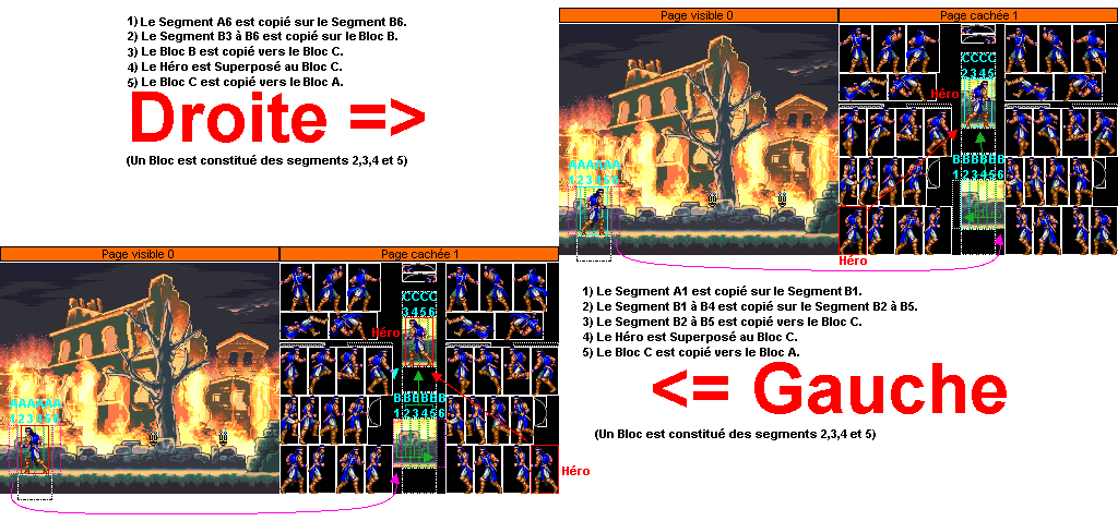

Messages: 5503
Le 23/12/2018 à 20h03
Bon finalement après avoir décortiqué le chlimblic, il n'y a même pas à charger de bribes puisqu'il suffit de buffériser judicieusement les parties du décors recouvertes par le héro + un Segment à sa droite si le Héro va à droite ou encore un Segment à sa gauche si le Héro va à Gauche.
Le nombre de copies se résume ainsi:
1) Copie d'un segment de largeur égale au déplacement souhaité depuis la page 0 vers la page 1. [08 pixels X 45 pixels]
2) Re-centralisation du Bloc Buffer en pratiquant une copie donc la largeur est égale à celle du héro. [32 pixels X 45 pixels]
3) Copie du Buffer vers le Bloc de travail. [32 pixels X 45 pixels]
4) Copie du Héro vers le Bloc de travail avec la transparence. [32 pixels X 45 pixels]
5) Copie résulta final du bloc de travail vers la page visible. [32 pixels X 45 pixels]
[= 130 pixels X 45 pixels réparties sur 5 copies]
Soit environ un neuvième d'écran copié à chaque déplacement du héro.
Ca fait pas mal d'opérations d'autant qu'à cela, il faut ajouter le support d'au moins 1 sprites placé sous les pieds du héro (afin de déterminer ses coordonnées et permettre le support des collisions) ainsi que quelques sprites qui seront les ennemis.
Les gros avantages sont les suivants:
1) Décors et Héro sont VDPFP.
2) Le héro est très détaillé avec de belles animations.
3) Un sprite réel sous la forme d'un trait noir horizontal est placé sous les pieds du Héro tel que X,Y.
4) Les ennemis sont de vrais sprites qui peuvent entrer facilement en collision avec le héro ou son "arme spritée" elle aussi :)
Voici le détail en image ce qui sera plus parlant.
Edité par igal Le 23/12/2018 à 20h05
