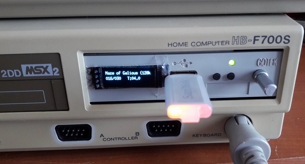

Mais il restera tout de même un petit jeu en haut et en bas (ça fait comme sur la photo du GOTEK en début du post)
