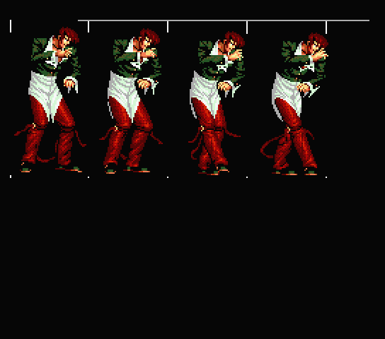

Avec un plus grand personnage mais sans décor, avec la même technique mais la ca clignote énormément, il y aurait une solution c'est de temporiser à chaque boucle d'affichage, mais ca ralentirais énormément le personnage :(
Il y a déjà en fin d'affichage l'attente de la fin de page écran du VDP, mais peut être il y a moyen de trouver une meilleur technique ....
@Jipe: si tu à la possibilité de tester sur machine réelle pour vérifier que le comportement est identique à l'émulateur (clignotement) ?
IORI.zip

Le 18/07/2018 à 17h56
on obtiens bien le même résultat sur émulateur et vrai MSX
tu as un "décor" puisque tu passes devant le personnage qui est en fond arriére
