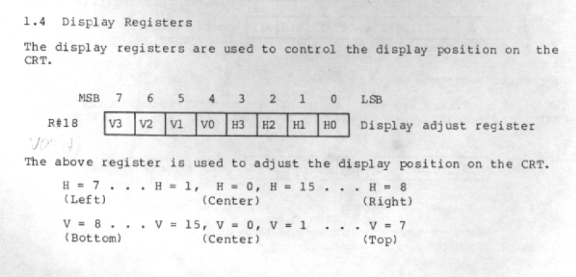

Le 21/07/2018 à 19h27
voici le registre dont parle igal
Messages: 11285
Le 22/07/2018 à 09h51
en basic on peux remplacer le SET ADJUST par VDP (19)=

Je viens de m'amuser à rajouter un parallax scrolling pour les nuages :
Vigi4.zip
Ce n'est pas optimisé mais je voulais voir si "l'image aller décrocher" (saccade et clignotement) mais non c'est juste un peu lent !
Donc je pense que pour faire un scroll il vaut mieux utiliser le registre R18 pour l'écran entier quoi que après 8 pixels de décalages il faut déplacer tout l'écran, pas sur que ca soit pas saccadé !

Le 24/07/2018 à 09h14
6502man :
C'est l'astuce qui est généralement utilisée sur MSX2 pour réaliser un scroll horizontal. La seule chose qui reste visible malgré tout étant le clignotement des zones du bord de l'image, que l'on peut parfois masquer avec des sprites.
Space Manbow utilise cette technique pour le scroll horizontal sur MSX2.
