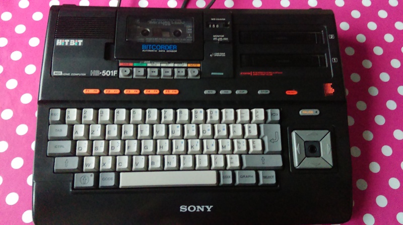

Je possède un Sony hb 501f
et voudrait fabriqué un câble relient mon msx au moniteur pc vga

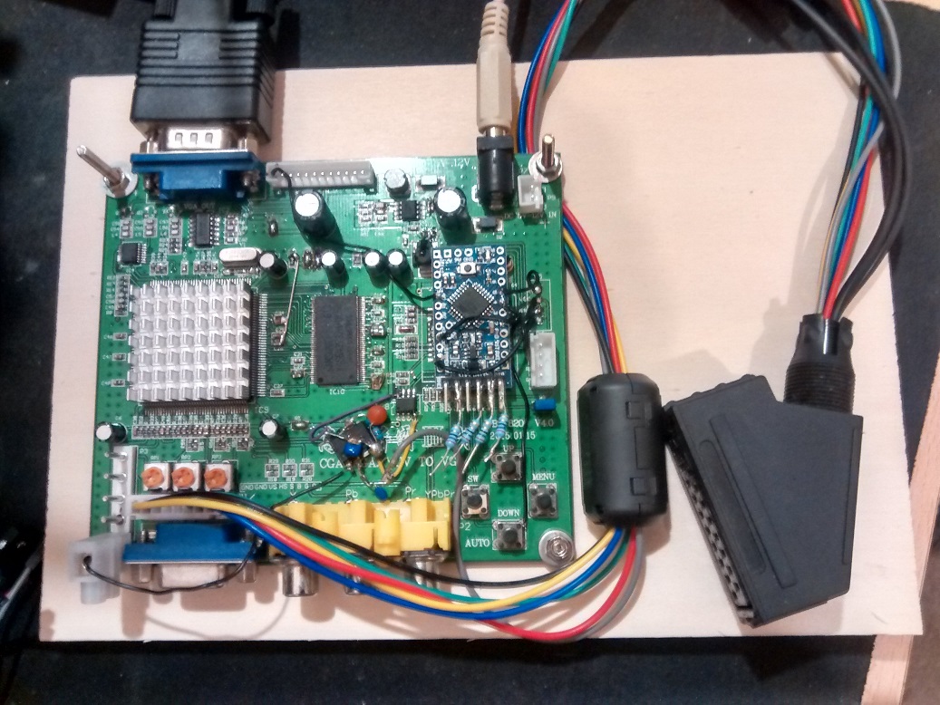

Le 14/08/2018 à 18h32
j'ai trouvé ça sur le net mais pas de schémas de branchement .
est ce que ces connexion irai pour mon msx ?
Messages: 11333
Le 14/08/2018 à 18h57
la photo que tu montre est unmodéle assez bidouillé
tu l'a trouvé sur quel site ?

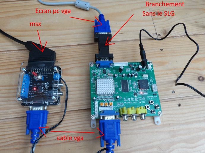

Popolon ,
Je fait le branchement comme ceci mais sans le SLG ?

Le 15/08/2018 à 21h52
serge.69 :
Popolon ,
oui c'est ça, le SLG n'ajoute que les scanlines
et sans oublier le son par les sorties du sync strike

J'utilise des cartes GBS82xx pour connecter mes machines RGB ( essentiellement Japonaise) sur un moniteur ou TV avec entrée VGA il suffit de connecter directement la sortie vidéo RGB sur le GBS et ca fonctionne très bien !!!
Après j'ai pas testé avec des MSX Français mais ca devrait fonctionner en câblant correctement la synchro ;)
LE GBS82xx accepte en entrée un signal de 14.5 Khz à 32.5 Khz et une synchro H ou V ou H/V ;)
