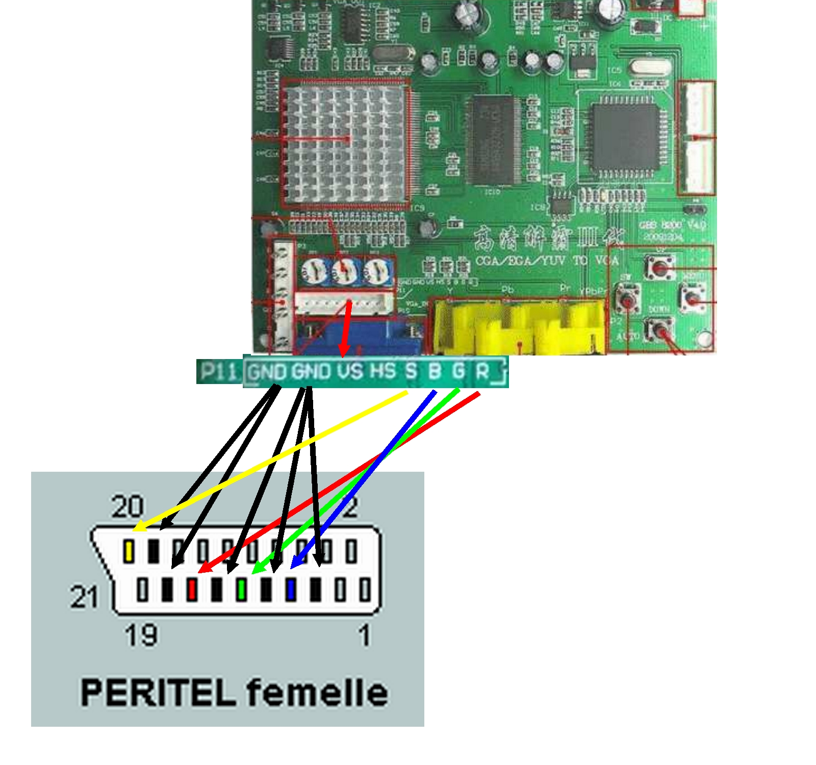

6502man :
J'utilise des cartes GBS82xx pour connecter mes machines RGB ( essentiellement Japonaise) sur un moniteur ou TV avec entrée VGA il suffit de connecter directement la sortie vidéo RGB sur le GBS et ca fonctionne très bien !!!
Après j'ai pas testé avec des MSX Français mais ca devrait fonctionner en câblant correctement la synchro ;)
LE GBS82xx accepte en entrée un signal de 14.5 Khz à 32.5 Khz et une synchro H ou V ou H/V ;)
peut tu mettre une photo de ton branchement sur tes machines msx ?

serge.69 :
J'ai pas de photos sous la main :gne
Par contre si tu peut attendre jusqu’à début septembre je pourrais faire un test avec un MSX et un GBS sur écran LCD ?
J'essaierais ce cablage :
Edité par 6502man Le 16/08/2018 à 22h59

salut,
Super 6502man
oui pas de souci je peut attendre septembre ,
c'est bien le GBS8200 et non le 9800 sur le photo ?
Quel alimentation faut il pour faire fonctionner le GBS?
:tea Edité par Visiteur Le 17/08/2018 à 13h23
6502man Membre non connecté
Messages: 815
Le 17/08/2018 à 22h07
Oui c'est bien la photo d'un GBS-8200 et pour l'alimentation il faut 5V 2A il me semble ;)
Je viens de vérifier sur le manuel en ligne pour l'alimentation du GBS-8200 :
Power Supply: 5V DC 2.0A (Center Positive)
