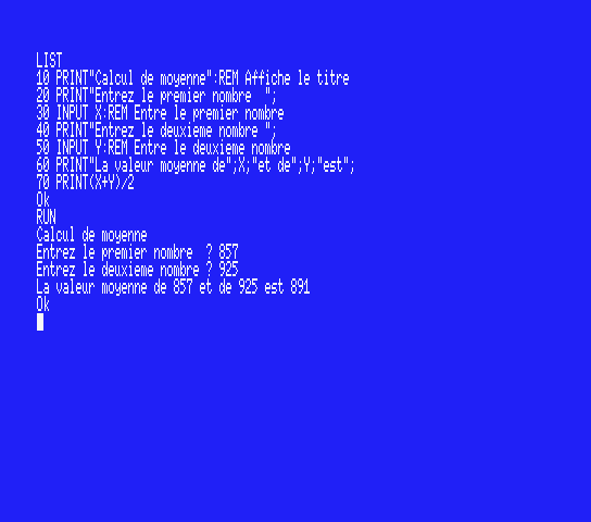

Le 13/11/2020 à 14h15
faut voir pour ceux qui n'ont pas appris ça pendant leurs études
c'est comme l'anglais j'arrive a le comprendre un peu mais je ne suis pas capable de le parler
En C
Le programme suivant est donné à titre d'exemple.
Il calcule la moyenne de deux nombres entrés au clavier et l'affiche :
Exemple 1-23. Programme complet simple
#include <stdio.h> /* Autorise l'emploi de printf et de scanf. */
long double x, y;
int main(void)
printf("Calcul de moyenne\n"); /* Affiche le titre. */
printf("Entrez le premier nombre : ");
scanf("%Lf", &x); /* Entre le premier nombre. */
printf("\nEntrez le deuxième nombre : ");
scanf("%Lf", &y); /* Entre le deuxième nombre. */
printf("\nLa valeur moyenne de %Lf et de %Lf est %Lf.\n",
x, y, (x+y)/2);
return 0;
donc je le décode et je suis capable de le reproduire en basic mais pas l'inverse
