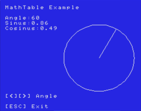

Messages: 3240
Le 13/11/2020 à 22h12
@Ericb59
Voici le sample d'exemple d'utilisation de MathTable avec Fusion-C : MathTable_FusionC130.zip
Bon, la table de 360 c'est vraiment pas top pour la précision (surtout en Q8.8), mais bon, c'est p'être plus parlant pour l'exemple.
Si ça te va, je peux clean un peu et push sur GitHub (je le mettrai dans fusion-c\examples\ex_MathTable.c et les tables dans fusion-c\header\mathtable).
Je te ferai des retours sur la lib ce week-end.
Le 14/11/2020 à 06h47
Ca me va :top
Messages: 3240
Le 14/11/2020 à 23h50
Ca me va :top
C'est fait.
J'ai ajouté des macros pour récupérer la partie entière et décimal des nombres à virgule-fixe (header\mathtable\macro.h).
La plupart des calculs sont statiques et seront résolus directement par le compilateur.
J'ai pas inclus l'outil MathTable dans tes tools ; il est dispo sur https://github.com/aoineko-fr/mathtable si jamais tu veux l'ajouter.
