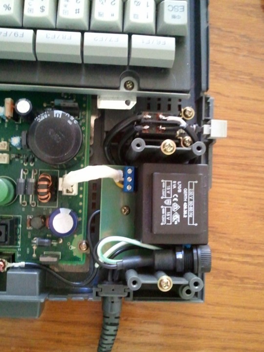

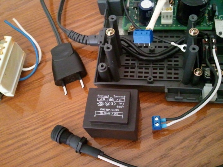

Je voudrais également modifier l'alimentation pour être compatible avec les alimentations 220v de chez nous ... Quelqu'un a des pistes sur comment faire ça ? J'ai vu des gens vendre des Turbo-R modifiés 220v mais je ne trouve pas de tuto :(

pour le transfo moi j'ai mis un 2x15v au secondaire de la même taille que celui d'origine que j'ai eu chez conrad

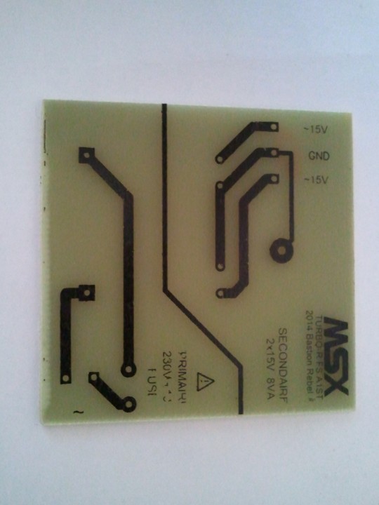

Messages: 1929
Le 08/01/2020 à 17h26
moi je l'ai !!! via mon projet !!
TRANSFO_2X15V_8_0VA_de_en.pdf de chez conrad
j'ai meme un PCB + Transfo en rab !!! Edité par Bastion Rebel Le 08/01/2020 à 17h27
